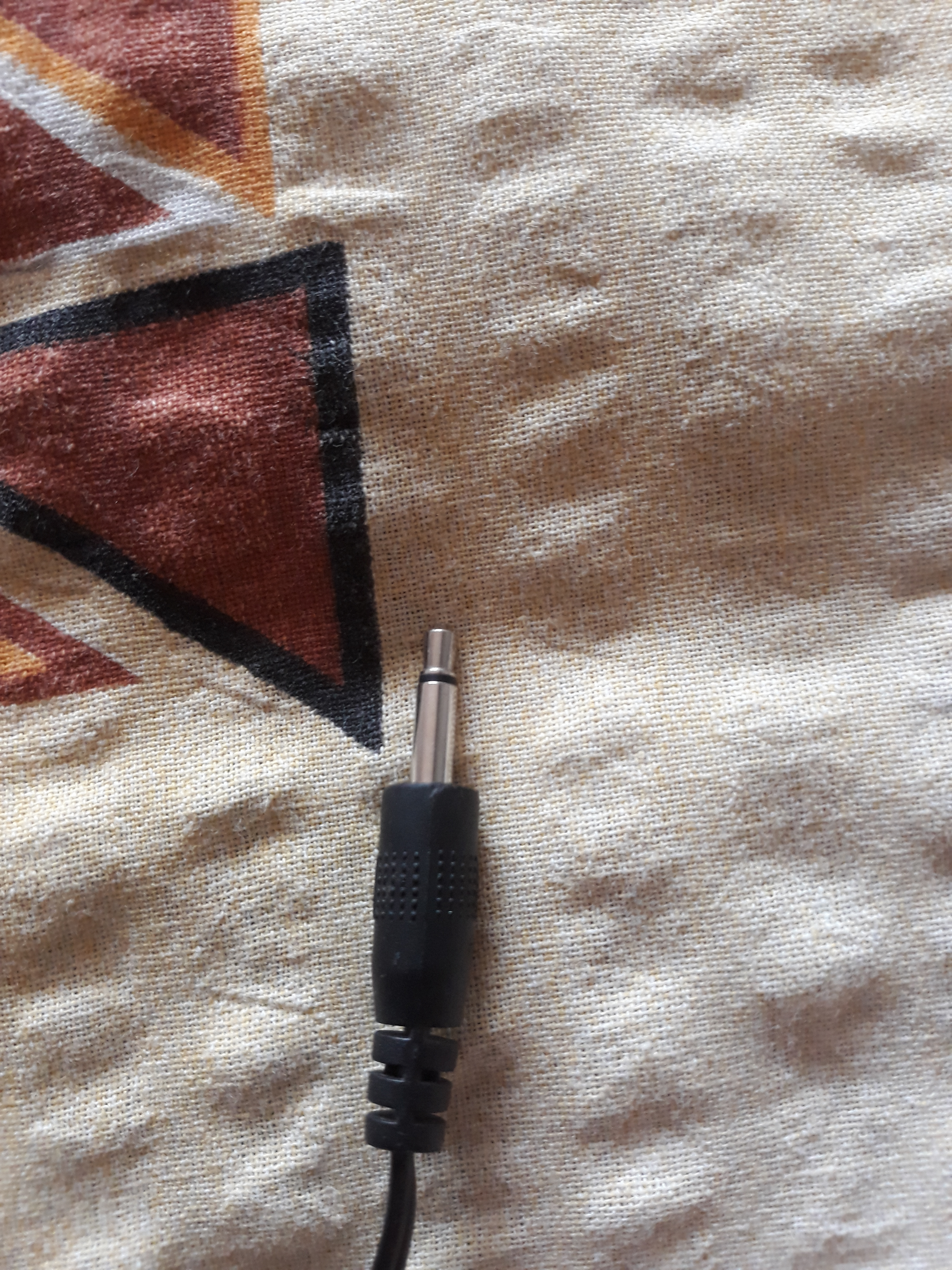

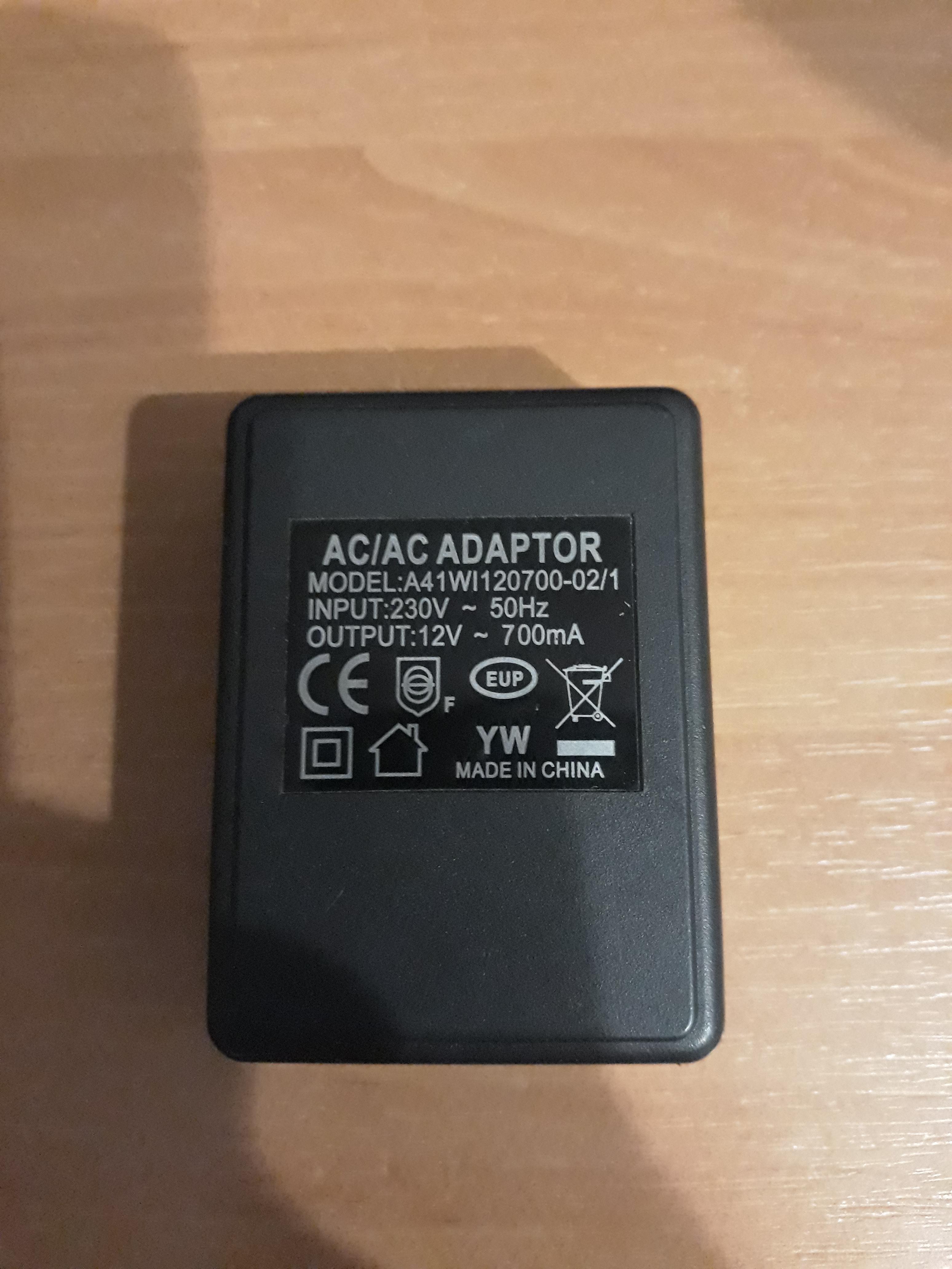

Zasilacz uniwersalny do miksera IMG Stageline MPX-1 nie działa z muzyką

    Zasilacz musi koniecznie mieć napięcie 12V przemienne, jest to spowodowane sposobem wytwarzania napięć symetrycznych dla zasilania elektroniki w środku; zasilacz można zastosować o większym prądzie wyjściowym

    Mikser nie będzie działał z zasilaczem 12V DC (brak dźwięku)
    Taki zasilacz jak w linku, cena jest zbyt wygórowana

    Panowie pomożecie mi znaleźć odpowiedni zasilacz do tego miksera ?

    Jak ma być firmowy to Indel; można też kupić sam transformator, obudowę, wtyk i samemu sobie zrobić

    Żadko obecnie taki wtyk wykorzystuje w zasilaczach, bo on nie służy do zasilania, ale były kiedyś takie używane.
    Nie znajdziesz takiego gotowego zasilacza z taki wtykiem
