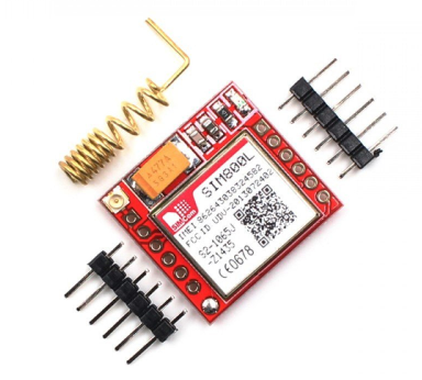

    W sprzedaży widziałem dwa rodzaje tych układów. Jeden z kabelkiem i doczepianą antenką:
    [Atmega32]Jak podłączyć SIM800L? Zasilanie 4V i UART 2.7V
    drugi z dwoma rzędami pinów:
    Ten niebieski podłączałem normalnie pod zasilanie 5V i łączyłem piny RX/TX (ewentualnie przez rezystory R100).
    Drugi zasiliłem z akumulatorka wyjętego z baterii laptopa 4V, faktycznie nie ma nic na płytce, co sugerowałoby konwersję napięć, więc do uC podłączyłem przez 3.3V. Właściwie to do PC i testowałem go po prostu komendami AT. Jeśli chcesz mieć dokładnie logikę 2.8V to bierzesz konwerter poziomów logicznych.
    łączysz HV do 5V, LV do 2.8V (SIM800L ma wyjście tego napięcia, niestety nie jest wyprowadzone na tę płytkę z obrazka, musisz sobie dodać stabilizator regulowany/dedykowany), łączysz GND i gotowe - masz konwerter na 2.8V. Te płyteczki do logiki z tranzystorami testowałem do 1.8V i działały OK.

    przez wykorzystanie dwóch rezystorów.
    Dość często stosowane dla SIM800L i tak, jak napisał kolega @LChucki wystarczy jeden rezystor z TX (procesor) do RX (SIM).
    Jako konwerter poziomów, z jednym źródłem zasilania 5V można zastosować układ, jak na poniższym obrazku - trzeba tylko dobrać dzielnik w bramce mosfeta dla 2.8V (na schemacie poniżej jest policzony dla 3V3).

    O jakiej konkretnie płytce z SIM800L piszesz?
  • #11 18180047
    FoxMurder
    Poziom 8  
    No tej pod ekranowaniem [Atmega32]Jak podłączyć SIM800L? Zasilanie 4V i UART 2.7V
    Gdzieś jakiś stab marnuje dostatecznie dużo napięcia, ok 0,25V to dość dużo wg mnie.
  • #12 18180270
    khoam
    FoxMurder napisał:
    Mam pytanie o zasilanie, w dokumentacji jest że powinien działać nawet na 3,4V, co jest bzdurą bo widzę że przestaje działać poniżej 3,8V, tzn led się świeci że jest zalogowany ale już dodzwonić się nie da pin RING nie reaguje.
    A czy w momencie "dzwonienia" dalej jest te 3.4 V? Ten moduł może pobierać nawet do 2A.
    Natomiast rekomendowane napięcia zasilania dla niego jest 4V.
    Link do noty: https://img.filipeflop.com/files/download/Datasheet_SIM800L.pdf (strona 21)

    Być może dlatego, że wewnętrzny regulator napięcia 3V do zasilania karty SIM przestaje działać poprawnie, kiedy na wejściu ma mniejsze napięcie niż 3.4V.
