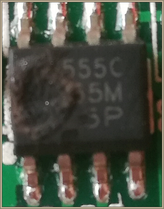

    Mam taką plyte gaz pod szklem, na gaz z butli propan buta, ostatnio myślałem ze gaz sie skończył wiec wymienilem butle lecz po wymianie plyta odpala na chwile pare sekund i wyskakuje komunikat G, podmiana butli na kolejną nie pomogla, co moze byc tego przyczyna? Wiem ze komunikat G oznacza brak gazu lub niskie ciśnienie, ale gaz jest cisnienie tez, ma ktoś jakiś pomysł?

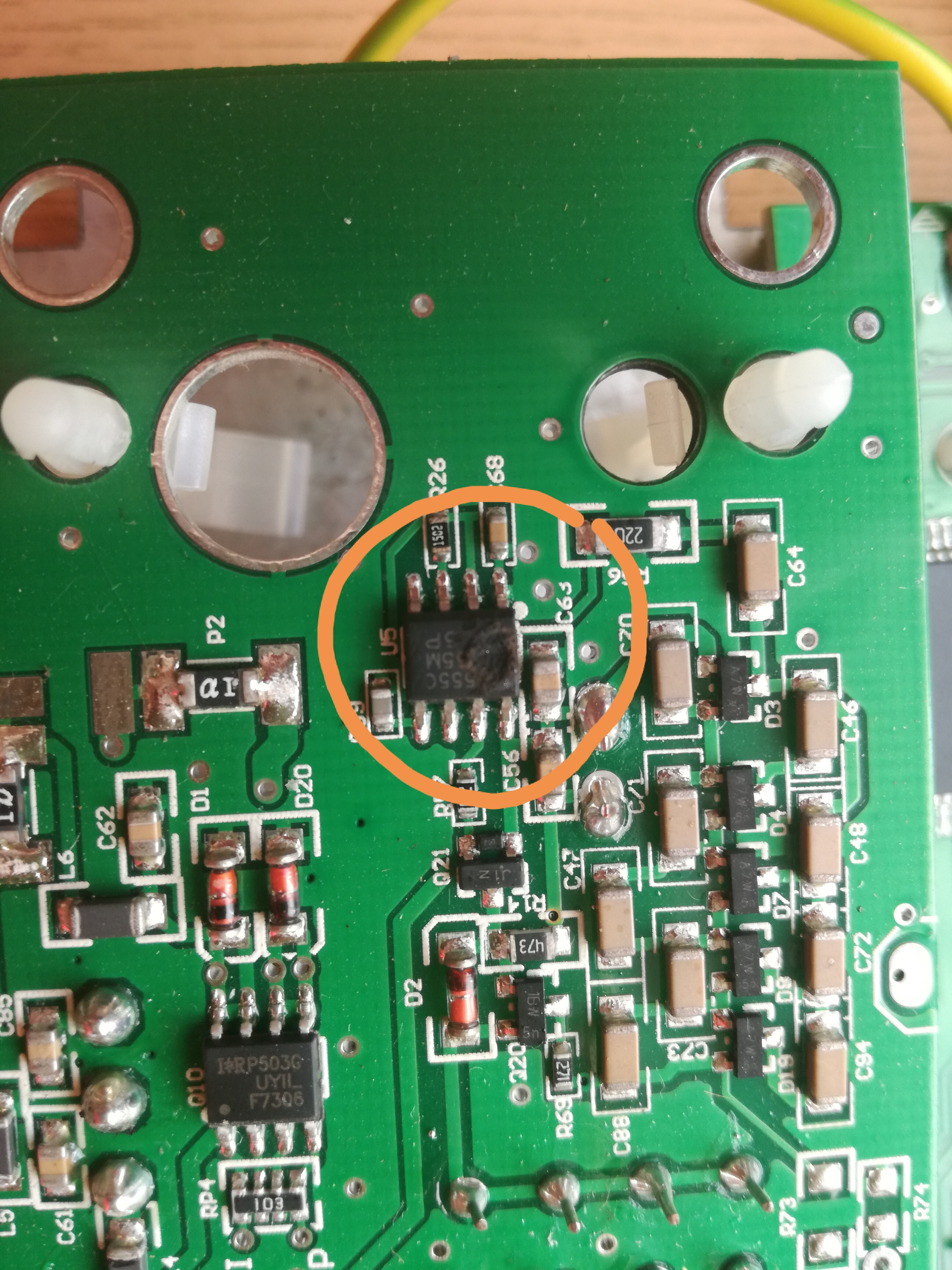

    Podmieniłem reduktor na inny tez nie pomogło, zadzwoniłem do serwisanta, który po opisaniu moich objawów stwierdził uszkodzony sterownik, (koszt sterownika plus wymiana 650 zł.) no i miał racje rozebrałem go w domu i znalazłem upalony element na płytce.
    Solgaz GPC-3T-LPG - Plyta zapala i pojawia sie komunikat G
    Może ktoś wie co to za element padł, i z jakiego powodu albo posiada schemat tej płyty?
    Tam gdzie dublowałeś swoją wypowiedź zostało napisane:
    gawlak napisał:
    Tam jest timer TL555
    , a o schemacie to zapomnij i tyle... :D

    Po wymianie tego elementu timer TL555C praca poprawna, wszystko dziala
