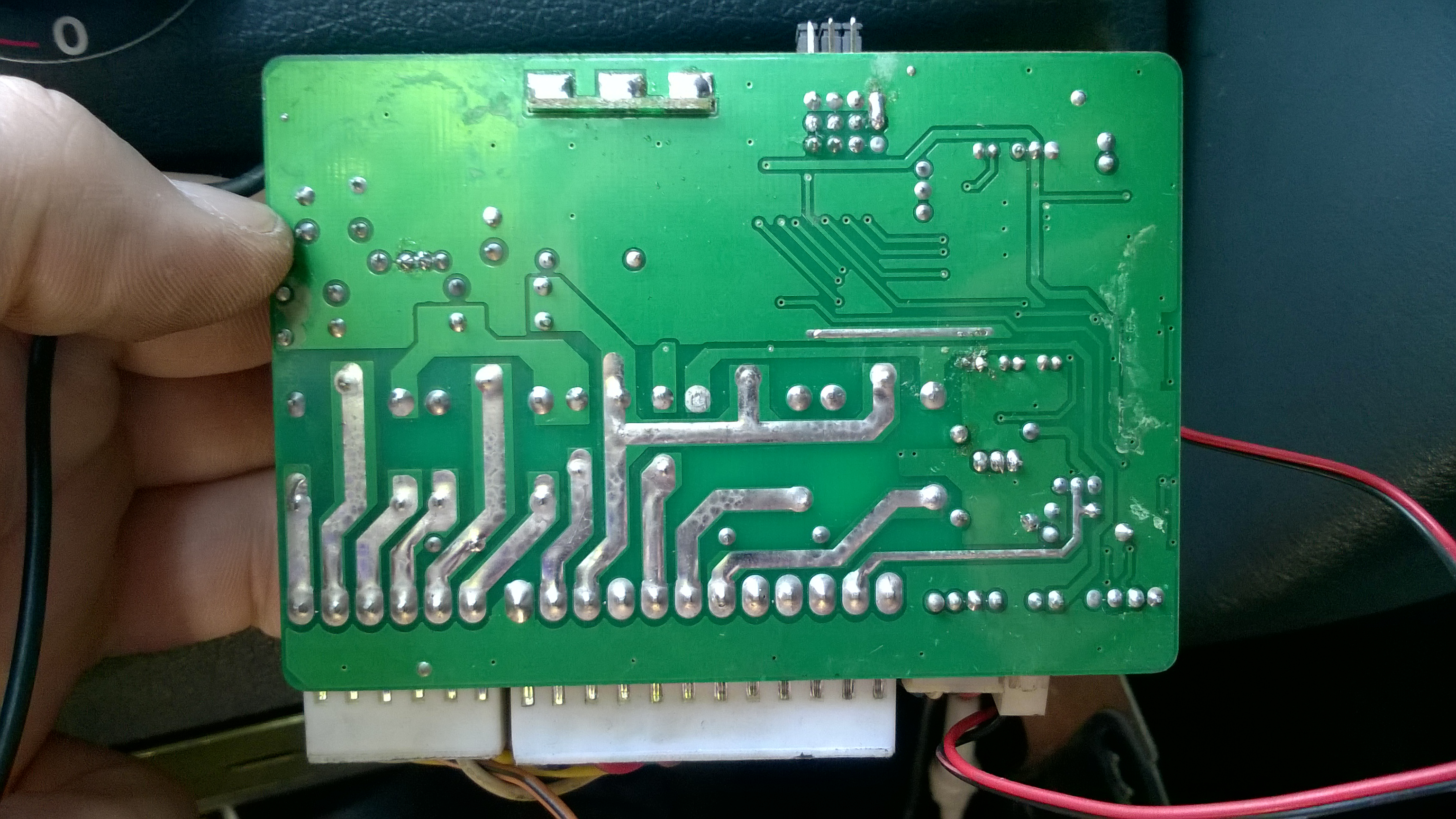

    Pomóżcie ustalić jaka centralka alarmu jest w samochodzie.
    Steruje centralnym zamkiem, ma syrenkę i miga kierunkami.
    Przesyłam zdjecia.
    Identyfikacja centralki alarmowej w samochodzie - zdjęcia, modele Identyfikacja centralki alarmowej w samochodzie - zdjęcia, modele Identyfikacja centralki alarmowej w samochodzie - zdjęcia, modele

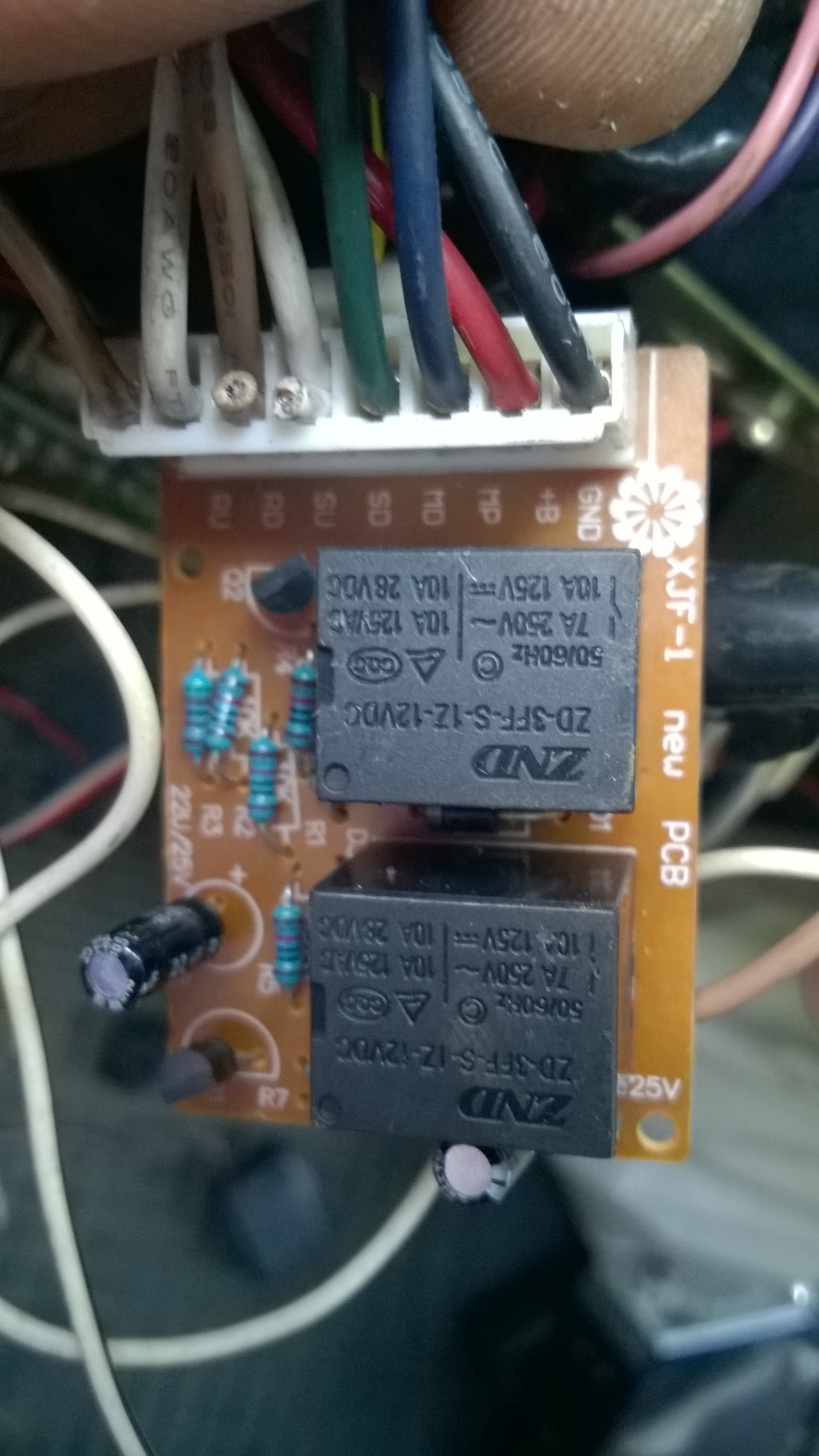

    Znalazłem jeszcze to:
    To chyba centralny zamek.
    Sun King Fung. Ale nie odnajduje mi XJF-1

    Na płycie alarmu pod wtyczka znajduje się LJ987-2.
    Ktoś jakiś schemat?
    Centralny zamek - niczym się nie różni od CARPROTECT Scorpio.
    Wyjścia/wejścia są takie same.

    Jak wyżej. Instalacja jak Scorpio.
    Moderowany przez CameR:
    Niestety żadnego rozwiązania nie podałeś.
    Centralka to STIG / BLOKER 40, 42, 44, 45, 48 (w zależności od modelu pilota). Centralka zamka to STIG 21.
