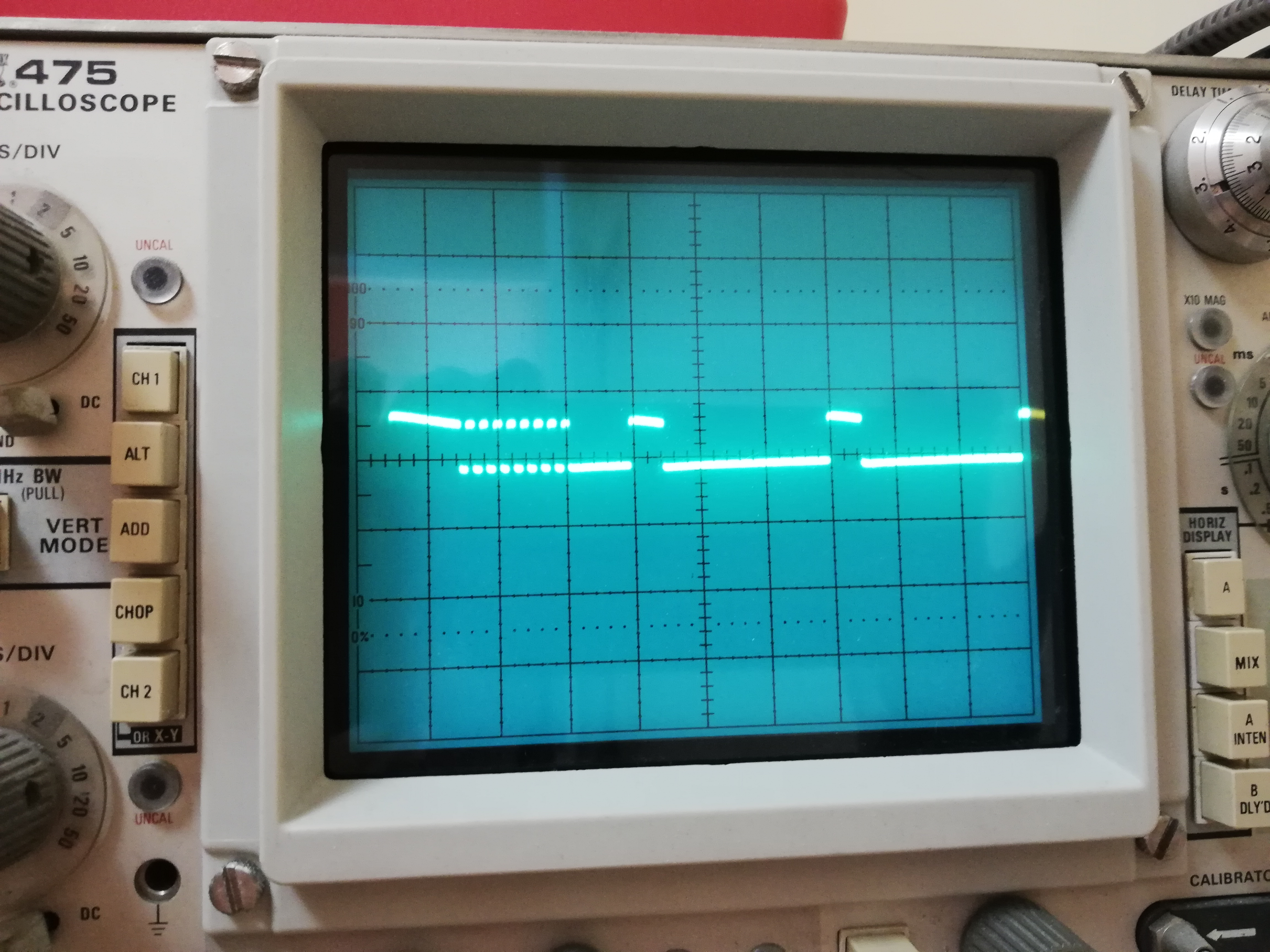

Buduję pewien układ zawierający dwa mikrokontrolery ATMega328. Nazwijmy je A i B. Mikrokontroler A ma kwarc 16MHz, a mikrokontroler B ma kwarc 8MHz.
Mikrokontrolery są połączone przewodem 4-żyłowym o długości ok. 30cm, z których dwie żyły to zasilanie i masa, trzecia żyła łączy B0 mikrokontrolera A z C4 mikrokontrolera B, czwarta żyła łączy B1 mikrokontrolera A z C5 mikrokontrolera B.
Wszystko jest prawie dobrze, ale jest pewien problem z napięciami. Wszystkie pomiary robię w miejscu mikrokontrolera B.
Na mikrokontrolerze A uruchamiam ten program (z kodu usunąłem wszystko, co nie jest związane z przedmiotem wątku, jednak podkreślam, że w mikrokontrolerze A korzystam z przetwornika ADC):
W mikrokontrolerze B mam taki kod (cały kod bez zmian, pierwsze testy i już widzę problem):
Podstawy czasu wszystkich przebiegów oprócz ostatniego to 0,2ms/div
Pierwszy pomiar przeprowadzam bez mikrokontrolera B, jest wstawiony tylko mikrokontroler A.
Przebieg na C4 mikrokontrolera B (a właściwie podstawki, bo mikrokontroler jest wyjęty) jest prawidłowy i zgodny z oczekiwaniem:

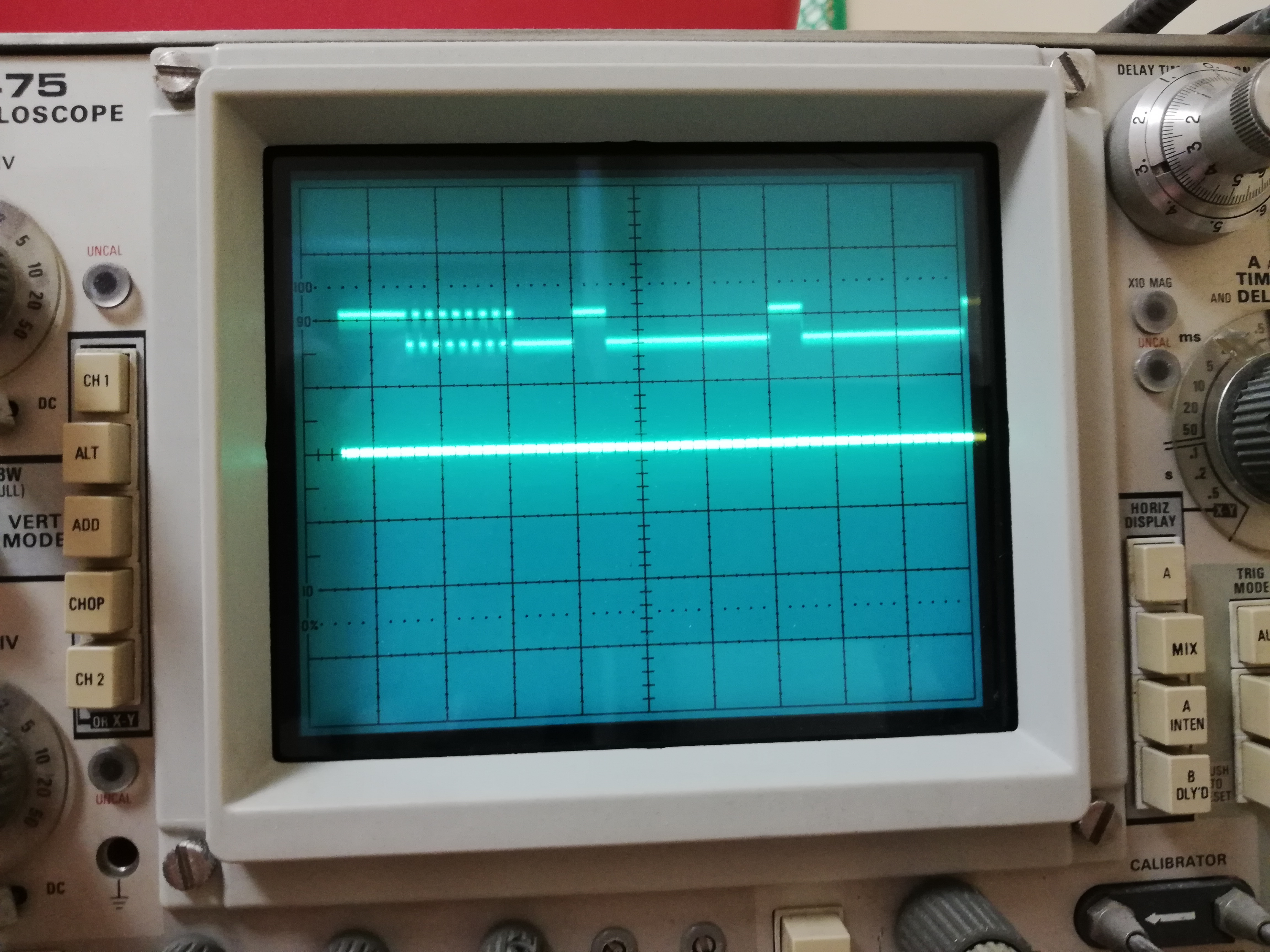

Przebieg na C5 mikrokontrolera B nosi jakby przebicia z C4, teoretycznie powinna być stała 5V, jednak to ma być wejście a nie wyjście, więc załóżmy, że to nie przeszkadza:
Teraz wstawiam mikrokontroler B i teraz tak się prezentuje przebieg na C4, w tym przypadku również jest zgodny z oczekiwaniem:
Natomiast przebieg na C5 już na pierwszy rzut oka nie jest prawidłowy. Na tej linii w ogóle nie powinno być przebiegu z C4:

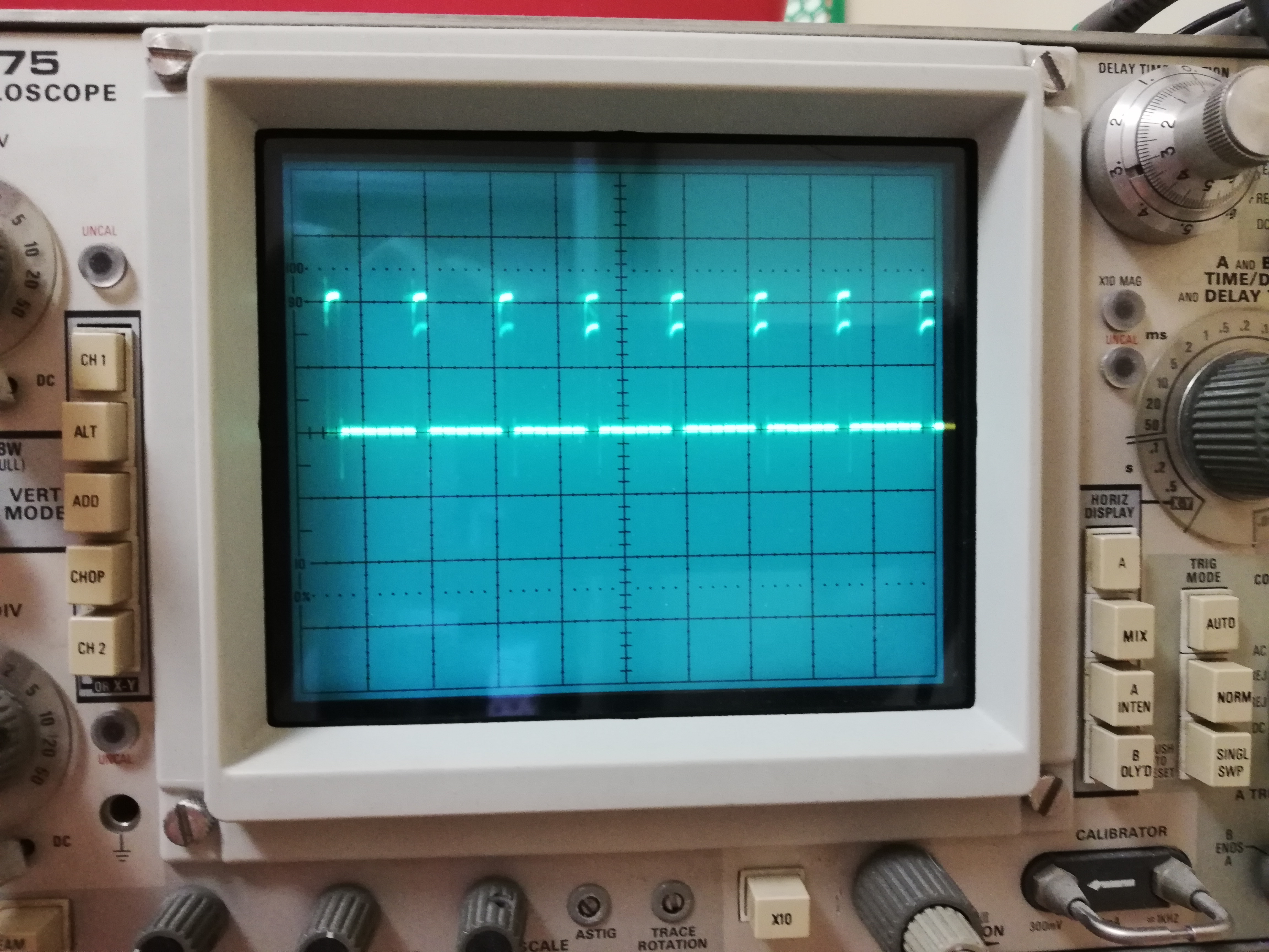

W chwili obecnej na C5 powinny być impulsy z częstotliwością 150kHz. Po zmianie podstawy czasu na 5us/div, impulsy są generowane prawidłowo, ale wygląda na to, że ze stanem wysokim na tej linii jest jakiś problem:
Co może być przyczyną niechcianego przebicia przebiegów pomiędzy liniami?
Co może być przyczyną zaniżania napięcia stanu wysokiego przy przebiegu generowanego z mikrokontrolera B?
Jak mikrokontroler B był osadzony w programatorze, to przebieg na linii C5 był generowany prawidłowo, z prawidłowymi poziomami napięć.
