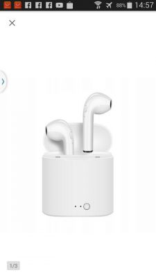

    Za ile na aliexpress lub joom z wysyłką najtaniej je kupię? Mają blietooth 4,1 a niektòre 4,2.
    Czy będą pasować do androida 2,2 lub 4,1,2 lub 4,2,2 lub 5,0?
    Słuchawki is7 - Bluetooth z powerbank kompatbilność

    Bardziej zależy z czym chcesz je łączyć i czy BT w tamtym urządzeniu je obsłuży.

    Huawei u8500, samsung i600, galaxy s1, 2, 3 neo, 4, Nokia 540 czy te telefony obsłużą bt 4,1 lub 4,2?
    S3 neo i s4 mają v4,0 Bluetooth czyli skoro te słuchawki mają 4,1 lub 4,2 to nie zadziałają?
    S2 ma v3,0

    Zadziałają bez problemu. Bluetooth 4.2 jest wstecznie kompatybilny do wersji 4.0 jeśli jest brandowany jako bluetooth smart (low voltage) Lub do wersji 1.1 w przypadku BR/EDR
    Will Bluetooth 4.2 devices be backward compatible with current Bluetooth devices in the marketplace?
    Devices implementing only the low energy feature (branded Bluetooth Smart) in Bluetooth 4.2 will be backward
    compatible with Bluetooth 4.0 or 4.1 devices that also implement the low energy feature.
    Devices implementing the Basic Rate/Enhanced Data Rate (BR/EDR) Core Configuration will be backward
    compatible to all adopted Bluetooth Core versions beginning with 1.1 that also implement Bluetooth BR/EDR.
