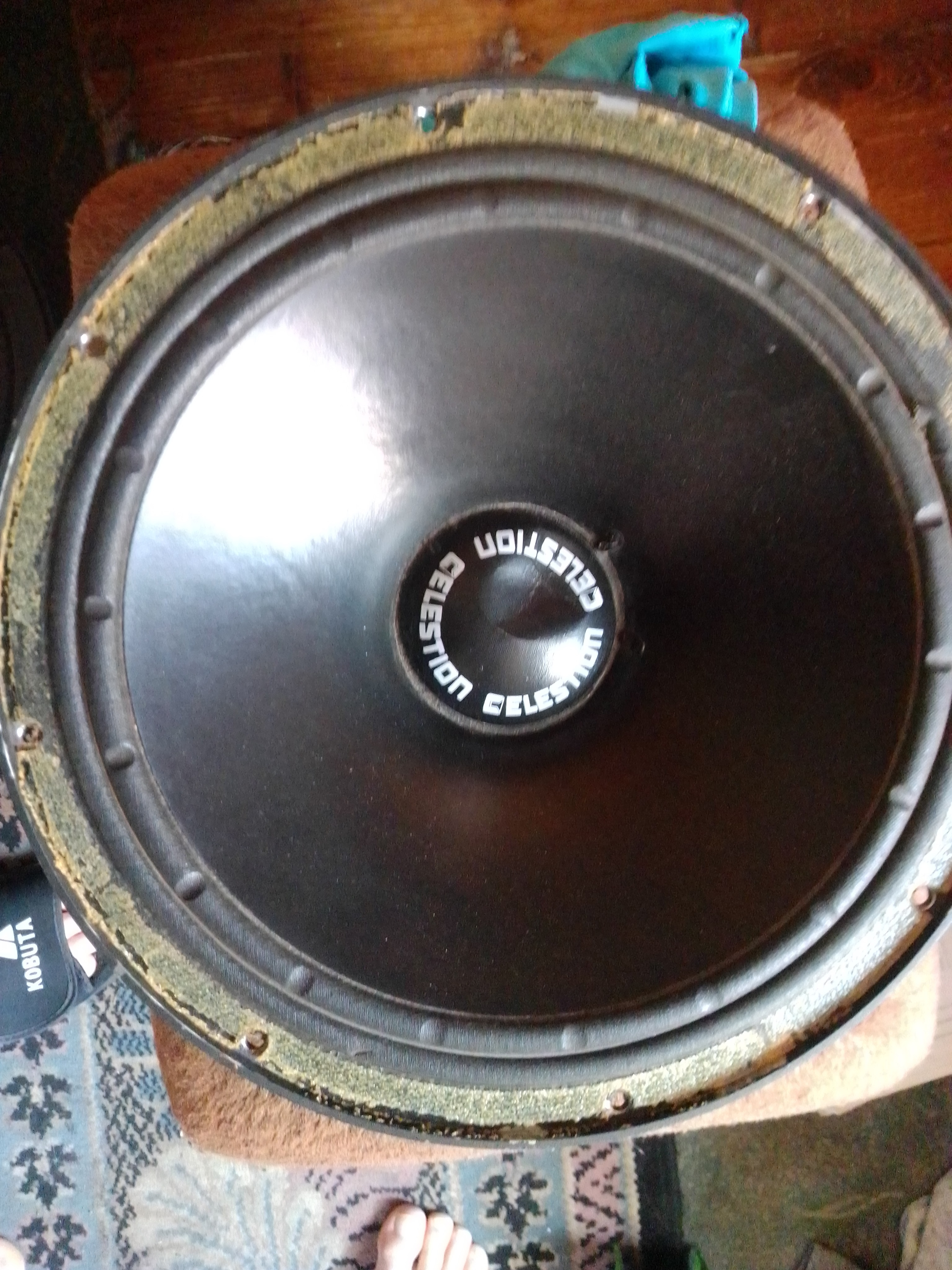

    potrzebuje zestaw naprawczy do głośnika celsestion t4319 chodzi o górne zawieszenie znalezienie zestawu jest problematyczne ktoś miał styczność już z tymi głośnikami ?? Gdzie znaleźć zestaw naprawczy do Celestion T4319? Szukam zawieszenia.

    znalazłem zestaw pasujący ale na zawieszeniu gumowym a tutaj jest tkanina

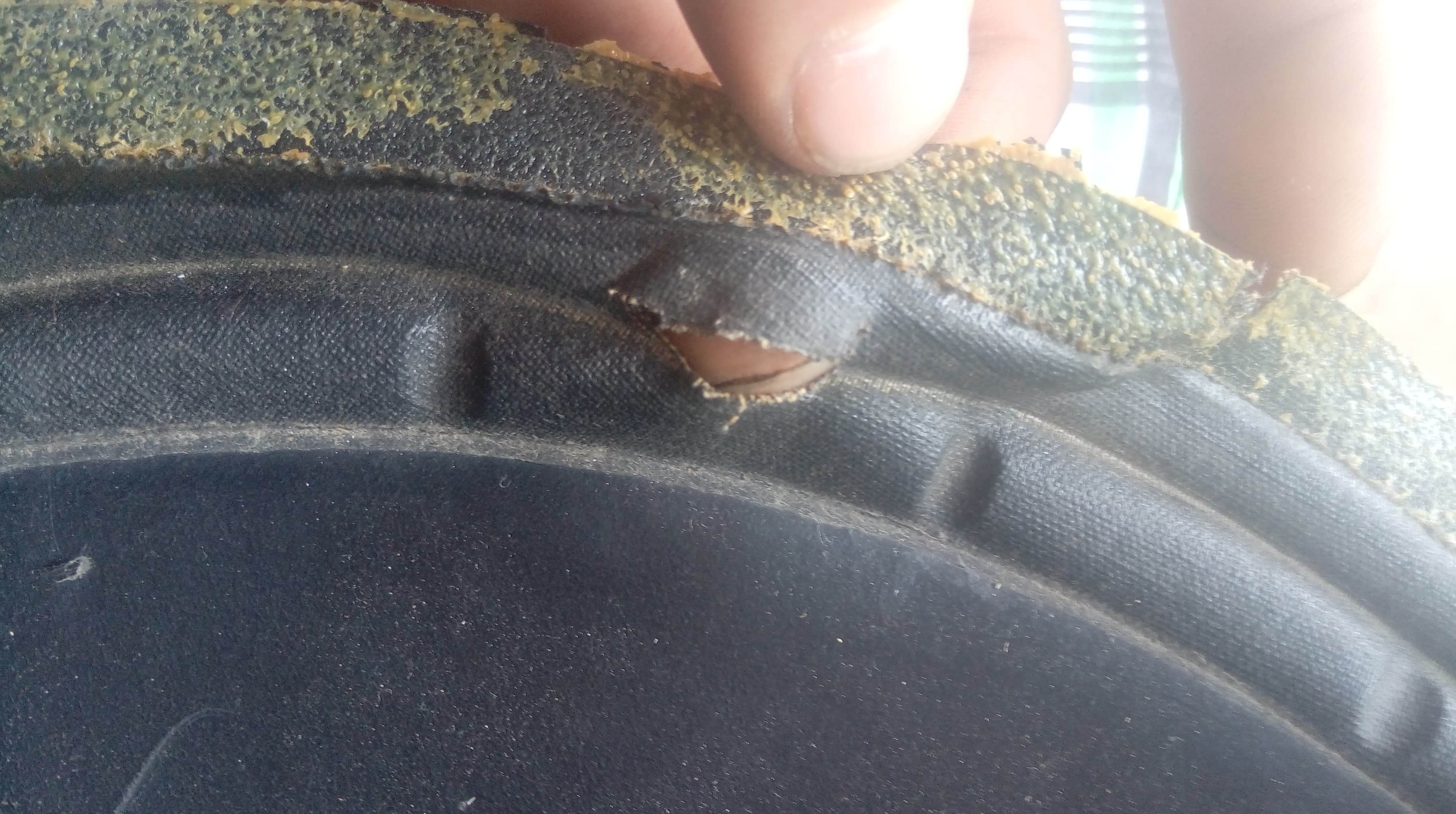

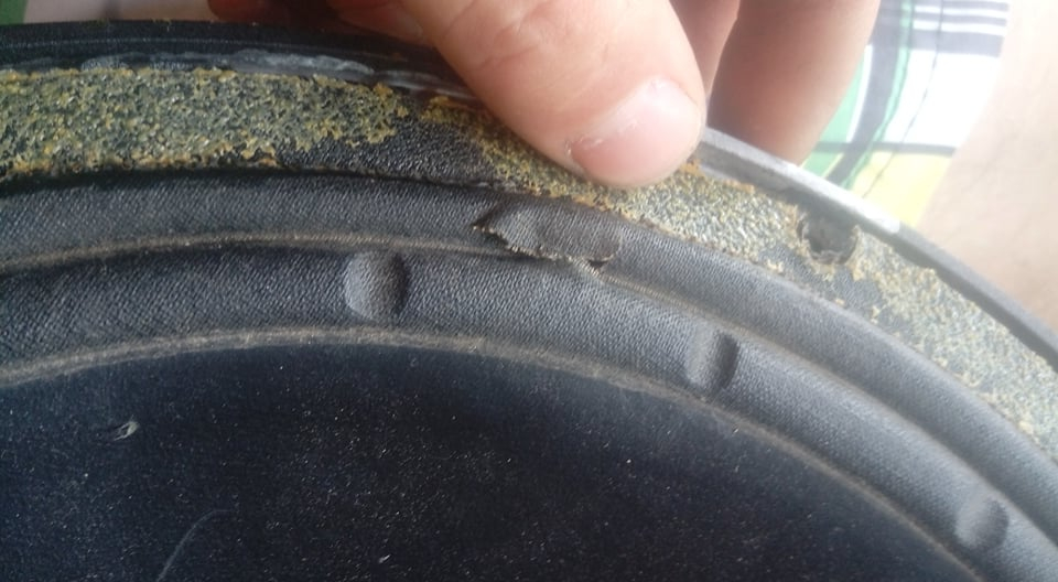

    Ogólnie problem, jak założysz nieoryginalne zawieszenie i resor głośnik zmieni swoje parametry t/s więc jak nie możesz znaleźć lepiej się zastanów nad kupnem nowych głośników.

    jest zestaw naprawczy za 150$ a nowy głośnik 300$ a jest jakaś możliwość skleic zawieszenie

    on jest nadal sklejony zostało gore podkleić do kosza i gotowe a budapren nie będzie blokować zawieszenia
