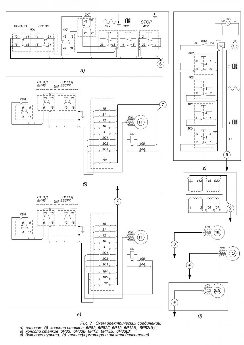

brak Schematu instalacji elektrycznej do frezarki 6p81

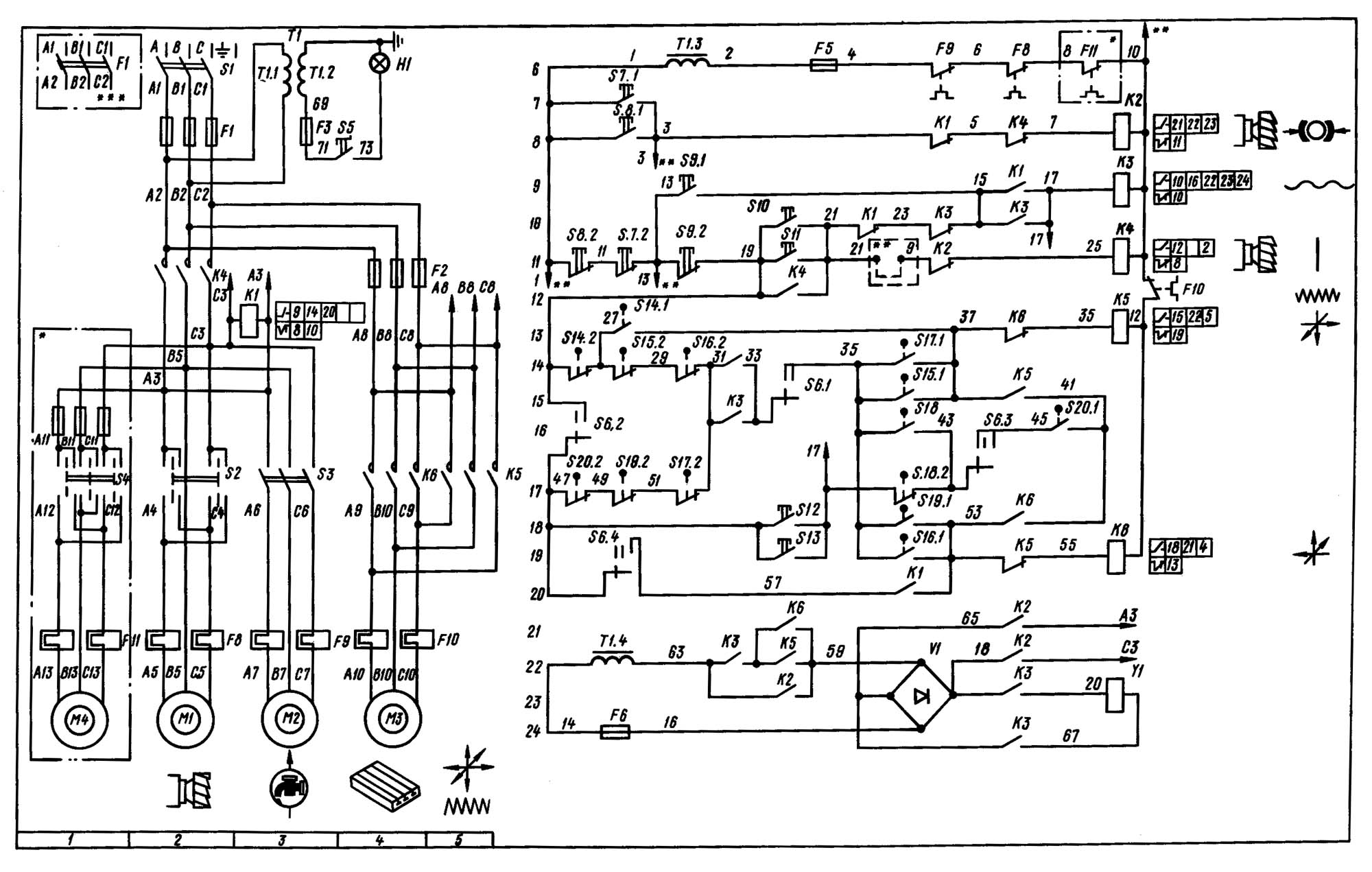

    piter_e
    Witam mam problem z frezarka 6p13 nie mogę maszyny zatrzymać przyciskiem ani na konsoli, ani koło wybierają szybkości wrzeciona. Czy ktoś miał już taki problem kwestii elektrycznej w takiej maszynie. Po wyłączeniu rozpędzonej maszyny włącznikiem głównym trzeba odczekać koło 1 min aż stycznik puści, podejrzewam że stycznik już wymaga remontu lub wymiany na nowy.
