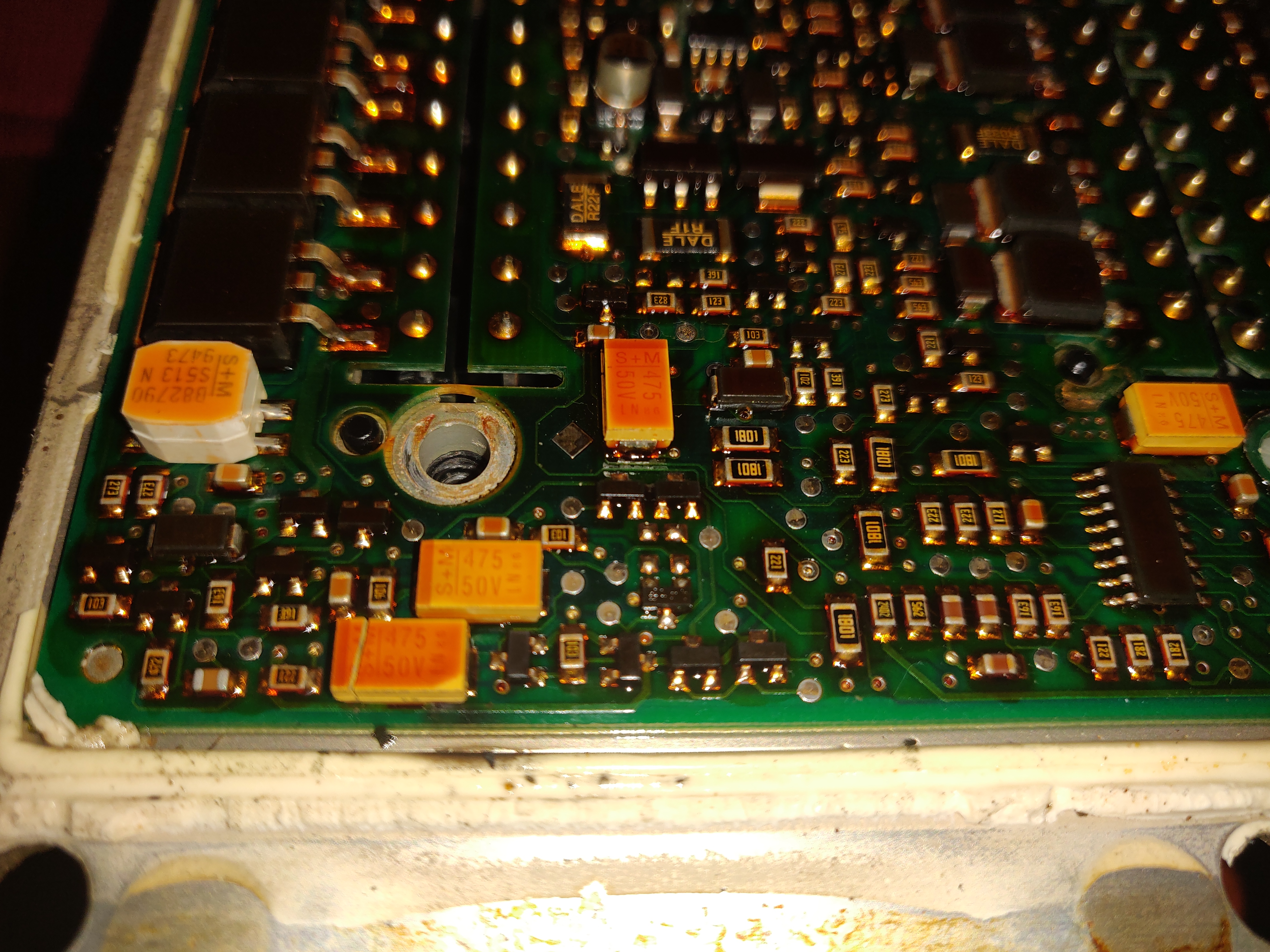

    Poziom 35  
    Ten żółty komponent to kondensator tantalowy 4,7uF/50V. Natomiast te duże tranzystory to 2SB1203. Lecz ten sterownik raczej się nadaje na złom zbyt mocno poprzepalane komponenty, problem będzie z identyfikacją tych malutkich komponentów.
  • #3 18006330
    xxkachellxx
    Właśnie wiem, dlatego przydałby się schemat lub ktoś kto ma zdjęcie sprawnego żeby zczytac oznaczenia

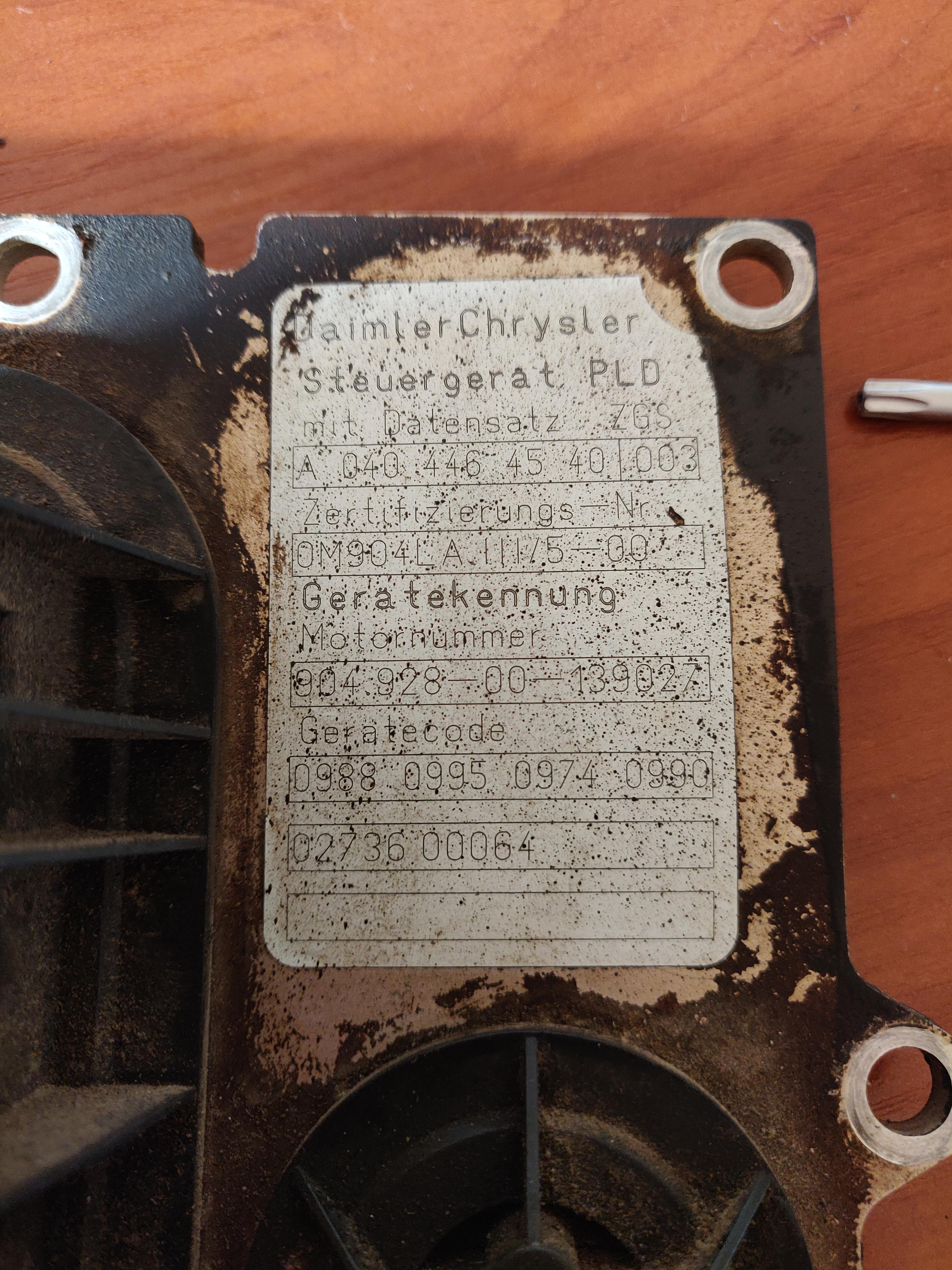

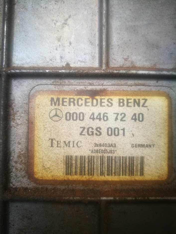

    xxkachellxx
    Unimog - identyfikacja spalonych elementów sterownika silnika
    Jeszcze taki numer znalazłem na obudowie, może to coś pomoże

    xxkachellxx napisał:
    Unimog U400 2000r. 4 cylindrowy 171km
    Powiem wiecej - z fabryki wyszedl pomaranczowy.
    OK - seria 904 to chyba najpopularniejsza seria motorow do sredniej wielkosci ciezarowek Mercedesa: Atego, Vario, Unimog. Na Twoim miejscu nie bawilbym sie w naprawe, bo plytka jest wielowarstwowa I nie wiadomo co sie tam napsulo. Wg mnie nie musisz miec dokladnie tego samego sterownika. Na co trzeba zwrocic uwage:
    -musi to byc motor 904 (czterocylindrowy) bo sa tez 906 (szesc cylindrow) Zamiennie nie bedzie dzialac.
    - Musi byc bez AdBlue - to jakos tak w roku 2007
    -Sprawdz, czy na stacyjce jest petla immobilizera. Jezeli nie ma, to musisz kupic taki tez bez immobilizera.
    Reszte roznic mozna opanowac programowaniem przez Star Diagnoze. Zeby nie wywalalo bledu ze np. nie widzi hamulca silnikowego lub jakiejs innej pierdolki.
    Konretnie (i dokladnie) do twojego numeru podwozia pasuja sterowniki:
    A0404473240
    A0404476640
    A0414472440
    A0014463340
    Ten numer z ostatniego zdjecia jest nieprzydatny.
    EDIT: sprawdzilem - auto nie ma immobilizera. Czyli musialbys szukac do podobnego Unimoga lub Vario o podobnej mocy. One tez sa bez immo.
