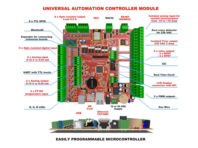

  • Chciałbym zaprezentować oraz poddać opinii forumowiczom zaprojektowany przez naszą firmę układ, który to chcemy wprowadzić na rynek.
    Ktoś mógłby go nazwać uniwersalnym sterownikiem. My określamy go jako Swobodnie Programowalny Moduł Sterowania.
    Moduł ten może być programowany w języku C (przykładowo Atmel Studio) lub też w Arduino, gdyż układ ten jest zgodny z Arduino Mega2560 oraz dodatkowo używa znacznie więcej nóżek mikrokontrolera niż wykorzystano w rodzimym Arduino Mega2560. Oto nasz moduł sterowania:
    Uniwersalny moduł sterowania zgodny z Adruino Mega2560. Także programowalny w C.
    Może zamiast się rozpisywać, przytoczę treść naszej ulotki na temat układu – znajdują się tu wszystkie najważniejsze cechy modułu:
    … Nasz moduł imponuje ilością interfejsów komunikacyjnych przewodowych i bezprzewodowych, mnogością wejść/wyjść cyfrowych i analogowych, wyjść przekaźnikowych oraz peryferiami nietypowymi jak dla tego typu modułów, takimi jak wyjście typu TRIAC, detektor przejścia przez zero, układ pomiaru prądu, wyjścia PWM, karta SD i wiele innych. Dodatkowym atutem naszego modułu jest to, że posiada złącze rozszerzeń, do którego możemy zaprojektować dowolny układ elektroniczny realizujący funkcje wykraczające poza te, które moduł oferuje w standardzie. Nasz układ elektroniczny można bardzo łatwo oprogramować.
    Wybierając nasz moduł sterowania dostajesz na jednej płycie:
    - 8 izolowanych wejść cyfrowych 12 – 24 VDC.
    - 8 izolowanych wyjść cyfrowych o wydajności 0,5 A, polaryzowanych dowolnie.
    - 6 analogowych wejść 0-10 V lub 0-20 mA.
    - 2 wyjścia analogowe 0-10 V lub 0-20 mA.
    - 6 wyjść przekaźnikowych 250 VAC 4 A - 3 przełączalne SPDT i 3 zwierne SPST.
    - 2 wyjścia PWM kluczujące napięcie zasilania.
    - 2 wejścia czujników temperatury PT100.
    - Izolowane wyjście typu TRIAC 250 VAC 10 A.
    - Detektor przejścia przez zero sinusoidy napięcia sieciowego.
    - Izolowany kanał analogowy do pomiaru prądu w zakresie od -10 do +10 A.
    - Przewodowe interfejsy komunikacyjne: RS485, Ethernet 10/100 Mbit, USB, RS232, I2C, SPI, OneWire, UART TTL.
    - Bezprzewodowe interfejsy komunikacyjne: WiFi i Bluetooth.
    - Karta microSD.
    - Wyjście na panel HMI - LCD ze sterownikami rodziny FT8xx.
    - Zegar czasu rzeczywistego RTC po I2C z podtrzymaniem bateryjnym.
    - 8 wyprowadzeń mikrokontrolera GPIO z poziomami logicznymi TTL 0-5 VDC.
    - Możliwość podpięcia klawiatury 4x4 do ww. GPIO.
    - 3 diody sygnalizacyjne R, G, B.
    - Zasilanie układu 24 lub 12 VDC ze złącza rozłączalnego lub gniazda 5,5 mm.
    - Złącze rozszerzeń pozwalające na użycie dowolnego układu elektronicznego z dodatkowymi funkcjonalnościami.
    - Łatwe wgrywanie firmwareu przez USB.
    - Języki programowania C, C++.
    Do opisu warto dodać, że widziana matryca zworkowa pozwala na podpinanie do UARTów mikrokontrolera peryferii RS232, RS485, WiFi, Bluetooth, dzięki temu można wybrać UART z którego chcemy korzystać (również dostępny jest UART softwareowy użyty w Arduino).
    Listwa kołkowa opisana jako 8 x TTL GPIO, to nóżki procesora które oprócz dla optoizolowanych wejść można zamiennie wykorzystać do czegoś innego – przykładowo do podpięcia klawiatury 4x4.
    Obecnie posiadamy do tego modułu płytkę rozszerzeń na której jest 8 dodatkowych wyjść cyfrowych oraz brzęczyk.
    Nasz moduł sterowania został doceniony medalem targowym INDUSTRYmeeting 2019. Cieszymy się tym uznaniem.
    Na końcu postu można znaleźć kilka zdjęć/filmów z akcji – układy pracują w naszej gablocie targowej komunikując się po RS485. Obydwa układy mają podpięte dotykowe wyświetlacze 7 calowe. Ten po lewej robi za panel operatorski na którym można odczytać wartości lub posterować wyjściami tego drugiego modułu, a ten drugi właśnie (po prawej) robi za driver stołu liniowego XY oraz podpięte są do niego wszystkie peryferia wystawy (czujniki temperatury PT100, czujnik pływakowy, czujnik zbliżeniowy, listwa LEDowa pod PWM, rygiel elektromagnetyczny). Stół liniowy XY podąża za pozycją palca na prawym ekranie.
    Docelowo będziemy dostarczać bibliotek programistycznych do obsługi interfejsów i peryferii. Na ten moment chcielibyśmy zacząć wprowadzać na rynek ten moduł bez docelowej biblioteki, ale publikując przykłady obsługi peryferii.
    Największą wątpliwość jaką mamy, to taka czy wprowadzać urządzenie na rynek w stanie takim jakie jest, czy też wyposażyć go w bardziej wydajny mikrokontroler. Z drugiej jednak strony, obecnie zastosowany mikrokontroler ATmega2560 z komunikacją USB za pośrednictwem ATmega16U2 czyni nasz moduł atrakcyjnym dla sympatyków Arduino, jako że ten zestaw jest bardzo podobny do rodzimego Arduino MEGA2560 a nawet wyposażony w znacznie więcej niż ten rodzimy.
    Bylibyśmy wdzięczni za szczere i grzeczne opinie, na zasadzie takiej czy ktoś uważa, że nasz moduł może mieć zainteresowanie na rynku czy też nie i co myśli na temat wydajności z zastosowanym mikrokontrolerem. Zastosowany mikrokontroler może i nie kwalifikuje modułu sterującego do demonów prędkości, ale daje za to łatwość programowania a wydajność procesora mimo iż niższa od (przykładowo) 32 bitowych ARMów to i tak powinna zaspokoić wespół z liczebnymi peryferiami płytki szerokie spektrum zastosowań. Co o tym wszystkim myślicie?
    Gdyby też ktoś był zainteresowany dostępnością naszego modułu to jesteśmy w stanie dostarczyć takie moduły jeszcze ”przedpremierowo” czyli zanim wprowadzimy je oficjalnie na rynek.

    Fajnie że Polskie firmy coś robią w tej dziedzinie. Jaka jest cena gotowego modułu? Mówiąc szczerze to AVR( a zwłaszcza 8-bit) jest technologią przestarzałą, i chyba raczej przyszłości nie ma.
    Może lepiej na nowszą platformę się przesiąść?

    Dzięki za pierwszego posta. Co do ceny właśnie sami nie wiemy ile to powinno kosztować żeby się sprzedawało. Na pewno jak dla nas musi to pokryć koszt wykonania i obsługi całego przedsięwzięcia. Znamy te koszty, ale trudno nam powiedzieć ile to powinno kosztować w detalu żeby ktoś był tym zainteresowany. Stąd pytanie też takie na forum - ile to powinno kosztować w detalu?
    Co do tego, że procek pierwszej świeżości nie jest, oczywiście chyba wszyscy się zgadzają. Upatrujemy tutaj raczej grupę klientów którzy umiłowali Arduino Mega 2560 i zastosowanie takiego układu sterowania byłoby dla nich plug and play. Również dla innych, którzy lubują się w 8-bitowych AVRach, zastosowanie tego modułu byłoby to szybkie i łatwe. Pytanie czy będzie ich na tylu aby sprzedaż się dobrze kręciła?

    Osobiście podszedłbym do problemu nieco inaczej. Moduł jako I/O dla dowolnego uC. Przygotować gniazda do osadzenia np. Arduino Uno/Nano/Mega, STM32 BluePill, czy NodeMCU.
    Takie rozwiązanie zwiększyłoby funkcjonalność układu od strony użytkownika. Moduł Bluetooth, Ethernet jako rozszerzenie.

    Jeśli będzie sie to programowało od strony arduino IDE to niczym nie będzie sie różniło od standardu. Bogate wyposażenie niekoniecznie jest plusem.
    Jaka cena?
    Głosiciele szybkiego końca 8-bitowców głoszą szybki koniec już od wielu wielu lat, a tymczasem AVRy trzymają się mocno :) Microchip po przejęciu Atmela wprowadza nowe ciekawe (i bardzo tanie) modele AVRów i raczej nie zamierza kończyć produkcji.
    Żeby było ciekawiej, nawet dinozaur 8051 też trzyma się mocno. Np. moduł bluetooth RN4870 firmy Microchip jest oparty na 8051. Jeden z popularnych czytników RFID (PN532) też ma w środku 8051. Nowoczesne karty RFID typu DESFire EV1 również są na 8051. A wracając do AVR - w polskim satelicie PW-Sat2 jest ATmega128.
    Argument o możliwości programowania w Arduino uważam za bardzo racjonalny i popieram, ale w dzisiejszych realiach użycie w tym celu starego AVR jest moim zdaniem nieracjonalne i znacząco obniża ogólną atrakcyjność tego sterownika (np. niskie taktowanie, mało i krótkie liczniki, mało RAM, brak zaawansowanych peryferii uC np. USB, natywnej obsługi kart SD itd., relatywnie do możliwości współczesnych uC).
    Tym bardziej że ze względu na specyfikę Waszego sterownika jako swobodnie programowalnego, tak w istocie oferujecie w dużym stopniu bezpośrednio możliwości wbudowanego uC.
    Gdyby to był PLC programowany w języku wysokiego poziomu wtedy nie było by to tak istotne co tam siedzi, bo klient tego nie "widzi".
    A tak, zastosowanie ATmega2560 jest, moim zdaniem, zupełnie niepotrzebnym kompromisem, choćby z powodu tego, że na dziś środowisko Arduino bez problemu obsługuje dużo wydajniejsze uC np. prawie cała rodzinę STM32 (poprzez doinstalowanie paczki oficjalnie wspieranej przez producenta). Co więcej, wybierając niektóre uC z rodziny STM32, niekoniecznie nawet z wysokiej półki, sterownik łącznie z możliwością programowania w środowisku Arduino może zyskać możliwość programowania ze środowiska mbed, co bym zaliczył jako spory plus marketingowy.
    Czyli w tej chwili, nie tyle celujecie ofertą w "Arduinowców", co właściwie tylko w programistów doświadczonych w niskopoziomowe programowanie ATmega2560. A to chyba bardzo wąski target.
    Oceniając ogólnie, moim zdaniem, Wasz sterownik ma znaczący potencjał rynkowy, np. z uwagi na różnorodność wejść-wyjść i sposób programowania. Do pewnych zastosowań, może być akurat przydatniejszy niż jakiś klasyczny PLC. Bo wciąż jednak do pewnych systemów, ich producenci projektują swoje sterowniki, pomimo szerokiej oferty gotowych PLC.
    Tyle że ten uC wyraźnie słaby.

    Jakie jest przeznaczenie tego zestawu? Biorąc pod uwagę pokaźny zestaw dodatków to jak dla mnie to świetny zestaw uruchomieniowy. Celowałbym w szkoły i inne placówki dydaktyczne. To czego brakuje to obudowa. Najlepiej przeźroczysta :-) Nie sadze żeby w domu takie coś się komuś przypadło bo najczęściej budowane są proste sterowniki a ten w tym przypadku oznaczałby masę niewykorzystanych zasobów.
    Niewiele osób wykorzysta cały potencjał płytki.
    Myśleliście kiedyś o automatyce budynkowej w formie urządzeń (shieldów) do arduino?
    Opracowałem taką instalacje na własne potrzeby opartą o arduino mega. wykorzystuje je jako karty DI/DO. W sumie 3 sztuki, czwarta jako CPU z logiką. Obecnie w epoce domoticza i innych rozwiązań częstym problemem jest właśnie brak IO dla zwykłych przełączników i przekaźników.
    Może lepiej wejść w konkretne rozwiązanie. Bo jak wiadomo że jak coś jest do wszystkiego to ...
    Był taki projekt controlino. Wzbudzał zainteresowanie. Nie wiem jak się dzisiaj ma ale wtedy był drogi.

    Nie jest niczym niezwykłym, że na generycznych płytach sterujących pozostaje wiele niewykorzystanych peryferiów. Jeśli rekompensuje to łatwość programowania i cena to nie stanowi to problemu. Niestety aby takie urządzenie mogło znaleźć poważne zastosowanie musi posiadać szereg certyfikatów (a użyty tam moduł BT nie ma nawet szans na ich uzyskanie). Jeśli jednak wprowadzilibyście konieczne zmiany i staralibyście się uzyskać potrzebne certyfikaty, to brak konfigurowalności zagra tu na waszą korzyść, bo będziecie musieli certyfikować tylko jedno urządzenie, a nie wszystkie możliwe kombinacje modułów, co paradoksalnie może się przełożyć na niższą cenę końcowego produktu. Przy braku certyfikatów pozostanie to w kręgu zainteresowania hobbystów, a wtedy cena musiałaby być zbliżona do ceny chińskiego klonu Arduino2560 wraz ze wszystkimi modułami, które są na płycie, czyli w okolicy 90-120zł brutto... to raczej nierealne.
    Choć lubię Mega2560, to również uważam, że STM32F1 (lub jego klon, np. CS32F103, albo GD32F103) byłby lepszym wyborem.

    Już nowe atmegi były lepszy wyborem, dla starej megi moduł jest spóźniony co najmniej z 5 lat.
    Też tak twierdzę, tym bardziej, ze za cenę Mega2560 można kupić dużo bardziej wyposażony nowoczesny ARM.
    Jak dla mnie (i widzę, ze moje zdanie nie jest odosobnione), Mega2560 to strzał w kolano.

    W module jest zewnętrzny RTC. Po co, skoro Mega2560 może pełnić taka funkcję? Pewnie chodzi o problem uciekającego prądu przez GPIO i w tym momencie widzimy przewagę ARM.
    I2C tylko jeden? W dodatku max 400kHz gdy dużo układów działa na 3,4MB!
