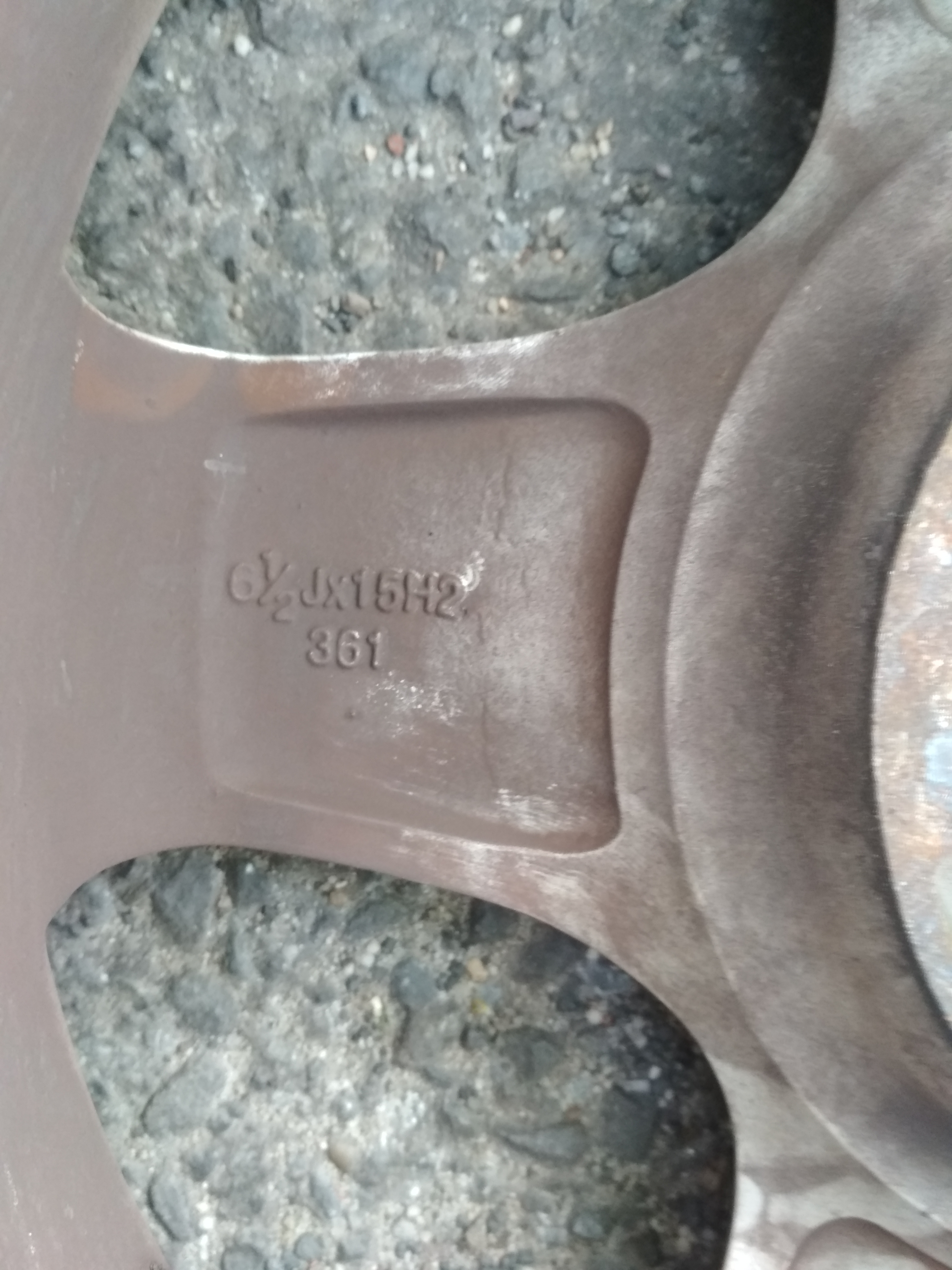

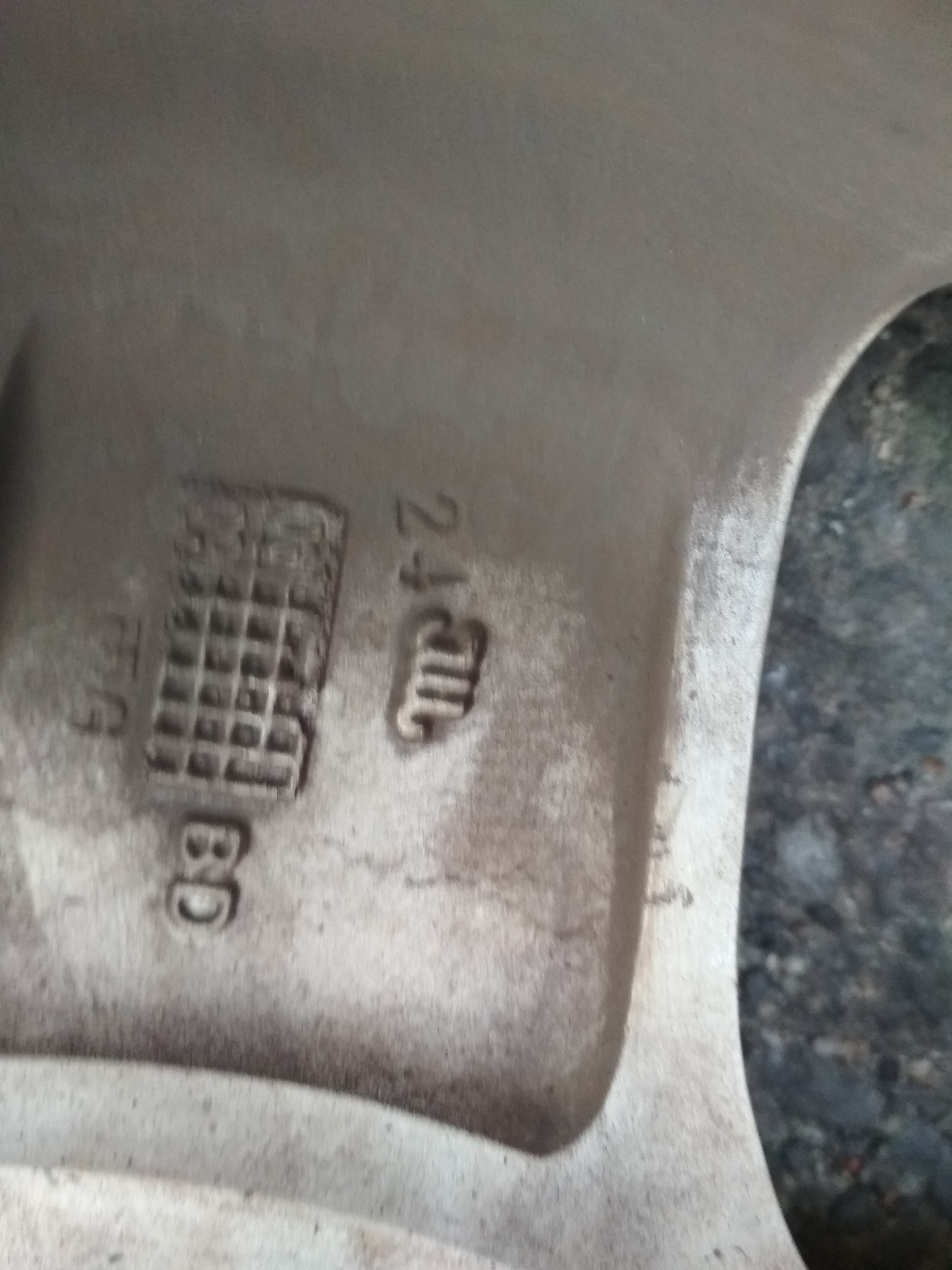

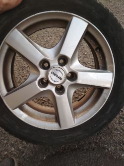

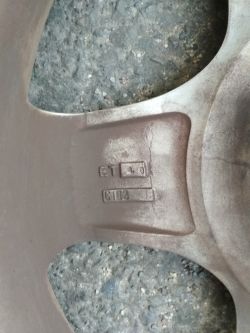

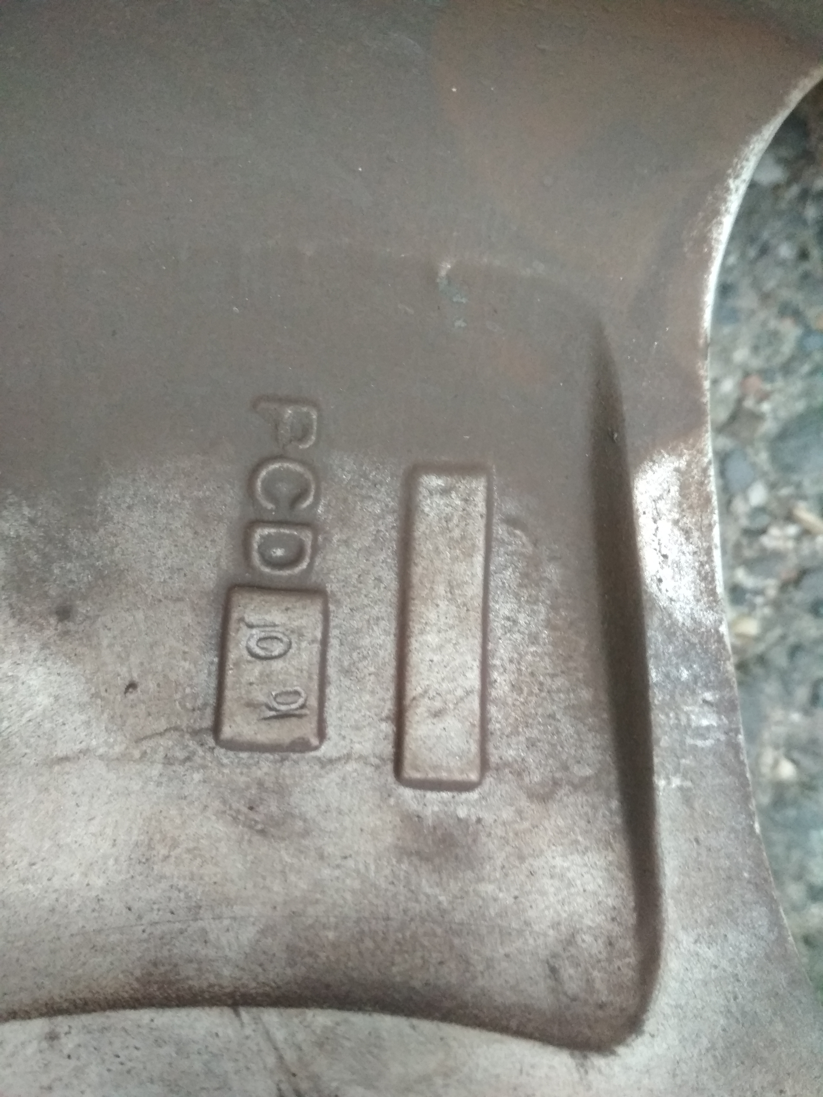

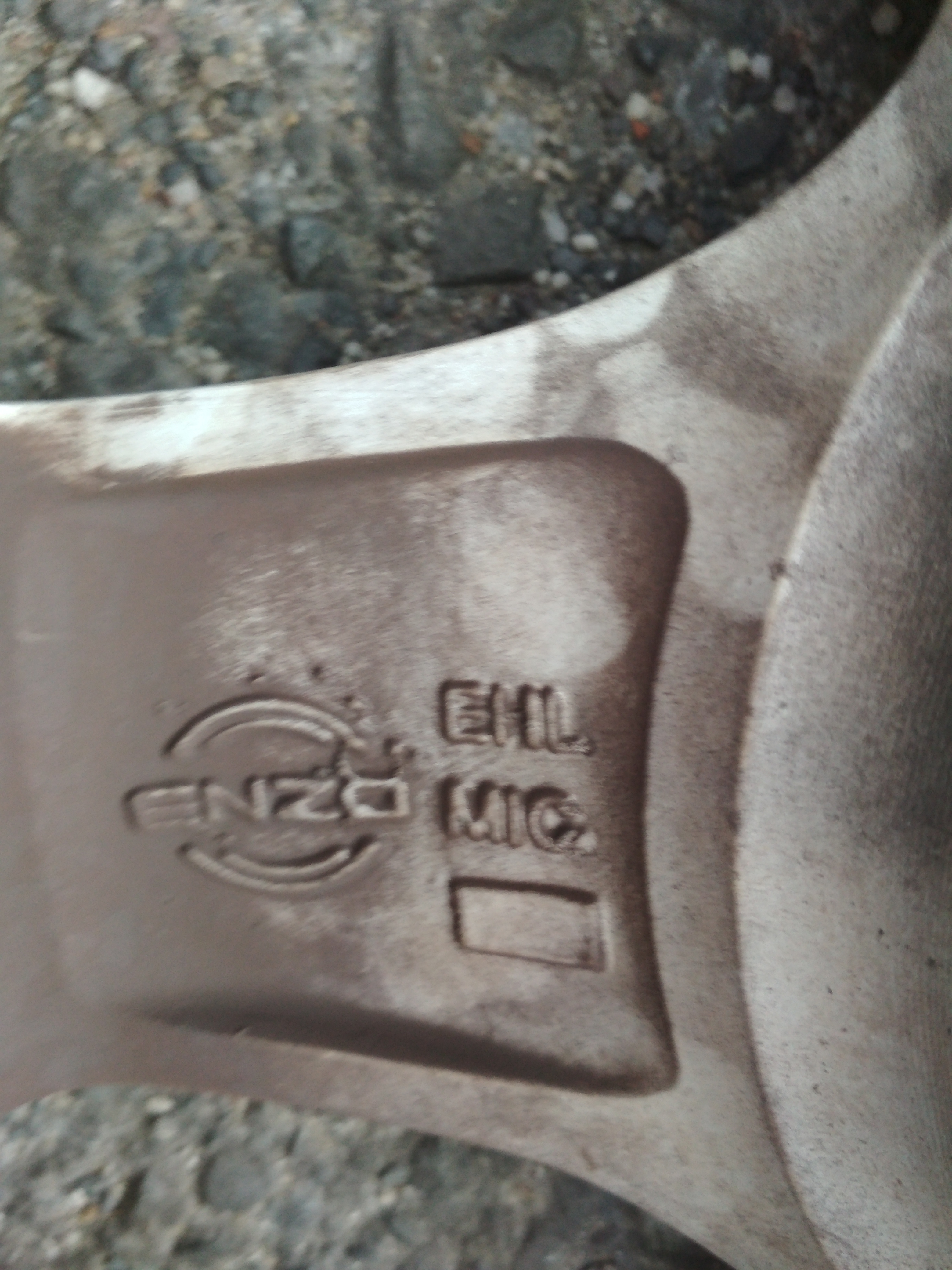

Witam jakie opony mogę dać na tą felge? Aktualnie założone 195/55 r 15.Pytanie czy dawać takie same czy mogę dać standard 195/65 r15?url=https://obrazki.elektroda.pl/4612766800_1560248326.jpg][/url]
Czyli mam rozumieć że felga moja ma 6,5 więc wg tabeli mogę śmiało zakładać ta 195/65 bo zalecane jest 6 cali ale widełki są od 5,5-7 dla obu rozmiarów?
Mam akurat /65 w dobrej cenie więc jak coś to zmieniam na 65 bo nawet lepiej będzie jak trochę mniej będzie odczuwał te dziury, dzięki za odpowiedzi 👍😉
A3 8l fabrycznie 195/65 r 15 ale kupione było z 195/55 bo lepiej wygląda na takim profilu, ale mi to obojętne więc mogę dać te /65
Te opony nie są zamiennikami, z tym wyglądem to chyba dziwnie, bo 195/55 r15 ma średnicę zewnętrzną 603 mm, a 195/65 r15 634,5 mm, więc koło było za małe.
