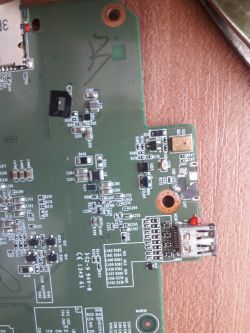

    Przychodzę z takim problemem otóż jakiś rok temu oddałem tableta Toshiba Encore wt8-a do serwisu ponieważ port micro USB przestał łączyć (tablet po naprawie działał 3 dni po tym okresie znów przestał działać) olałem to i odłożyłem tableta do szafy. W po tym czasie miałem już całkiem duże umiejętności w lutowaniu więc w ramach wolnego czasu postanowiłem zająć się tabletem. Normalnie bez żadnych problemów wylądowałem port jednak przed wylutowywaniem zauważyłem że coś pod portem jest nie tak. Po wylutowaniu portu okazało się że ścieżki są wyrwane i przykleiły się do portu micro usb (widoczne na zdjęciu) i mam pytanie czy coś da się jeszcze z tym zrobić gdzie mogę do lutować kable aby to działało.
    Przepraszam jeżeli zły temat.

    Wstaw zdjęcia z drugiej strony PCB.

    wylutowałem hot airem

    a zdjęcia z drugiej strony nie dawałem ponieważ z drugiej strony nie ma żadnych zmian PCB wygląda zupełnie normalnie. Dodam że przy ostatnim polu lutowniczym widać że ktoś zeskrobał PCB i to miejsce zalutował (to pole odpowiadało za masę) a jedyny pin który pozostał jest pinem od +5V więc mogę wnioskować że w serwisie uszkodzili PCB i aby było widać że tablet działa postanowili przylutować tylko zasilanie nie wymieniając portu. Pozdrawiam i dziękuję za wszystkie odpowiedzi

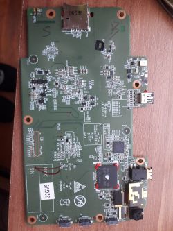

    Nie chodzi o to że po drugiej stronie ścieżki są całe tylko czy są jakieś przelotki aby się wlutować.

    Tu masz zdjęcie. Jak coś to to wlutowane gniazdo to nie micro usb tylko HDMI ;)

    Słabo to widzę. Jak dasz radę to próbuj lutować do padów które były pod oderwanymi ścieżkami.

    Zeszlifować trochę je? Bo próbowałem to zacynować ale nie tymało się to. Prawdopodobnie jak przylutuję te dwa piny od VCC i GND to tablet ruszy no ale wtedy go pozbawię transmisji usb i otg.

    Bez schematu możesz jedynie zrobić aby było ładowanie jeśli masz +5 a masę chyba znajdziesz na pcb.

    No tak tylko właśnie kwestia tego ,że pad od masy (GND) jest bardzo mały i widać ,że był on dorabiany dlatego chciałbym się spytać czy warto jest ten pad przejechać dremelem aby go trochę powiększyć, czy nie jest to zbyt ryzykowne a jeśli tak to jak głęboko musiałbym to przeszlifować aby to stykało. W ostateczności jeśli tego nie zeszlifuję to spróbuję dolutować się do tego co mam.
