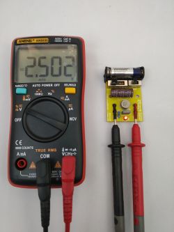

    Na początek sprawdzimy woltomierz:
    ANENG AN8009 - malutki, nie taniutki, chiński multimetr - Test / Recenzja / Opis ANENG AN8009 - malutki, nie taniutki, chiński multimetr - Test / Recenzja / Opis ANENG AN8009 - malutki, nie taniutki, chiński multimetr - Test / Recenzja / Opis ANENG AN8009 - malutki, nie taniutki, chiński multimetr - Test / Recenzja / Opis
    Nie jest to ideał, ale wynik jest bardzo dobry.

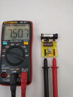

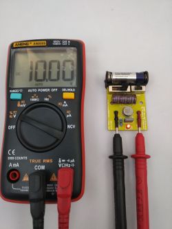

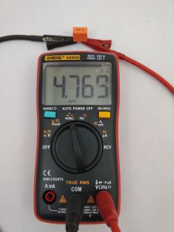

    Kolejnym testem będzie pomiar prądu na zakresie mili Amperów:
    Tutaj niestety mierniczek z uporem maniaka zaniża pomiar, ale myślę, że nie jest to jakaś istotna wada.

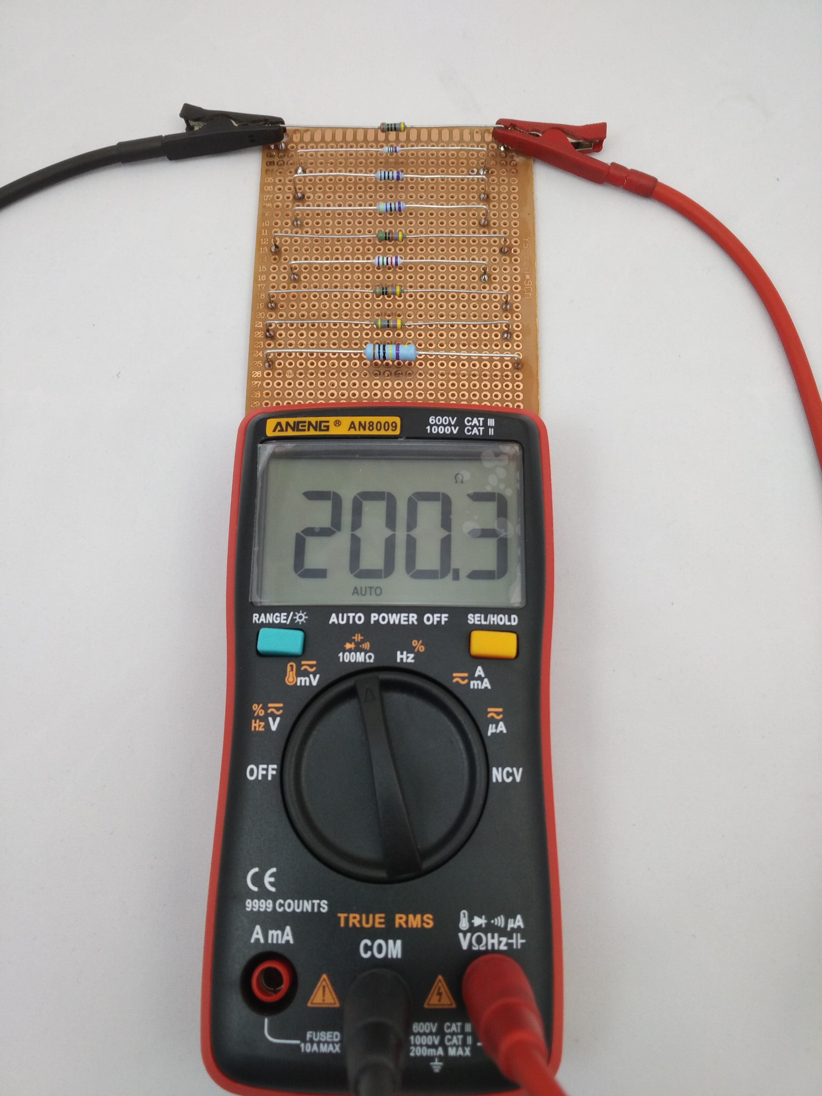

    W kolejnym teście sprawdzimy jak sobie radzi z pomiarem rezystancji. Wszystkie rezystory są z 1% tolerancją.
    Nie widzę powodu, żeby w tym teście się o coś przyczepić.

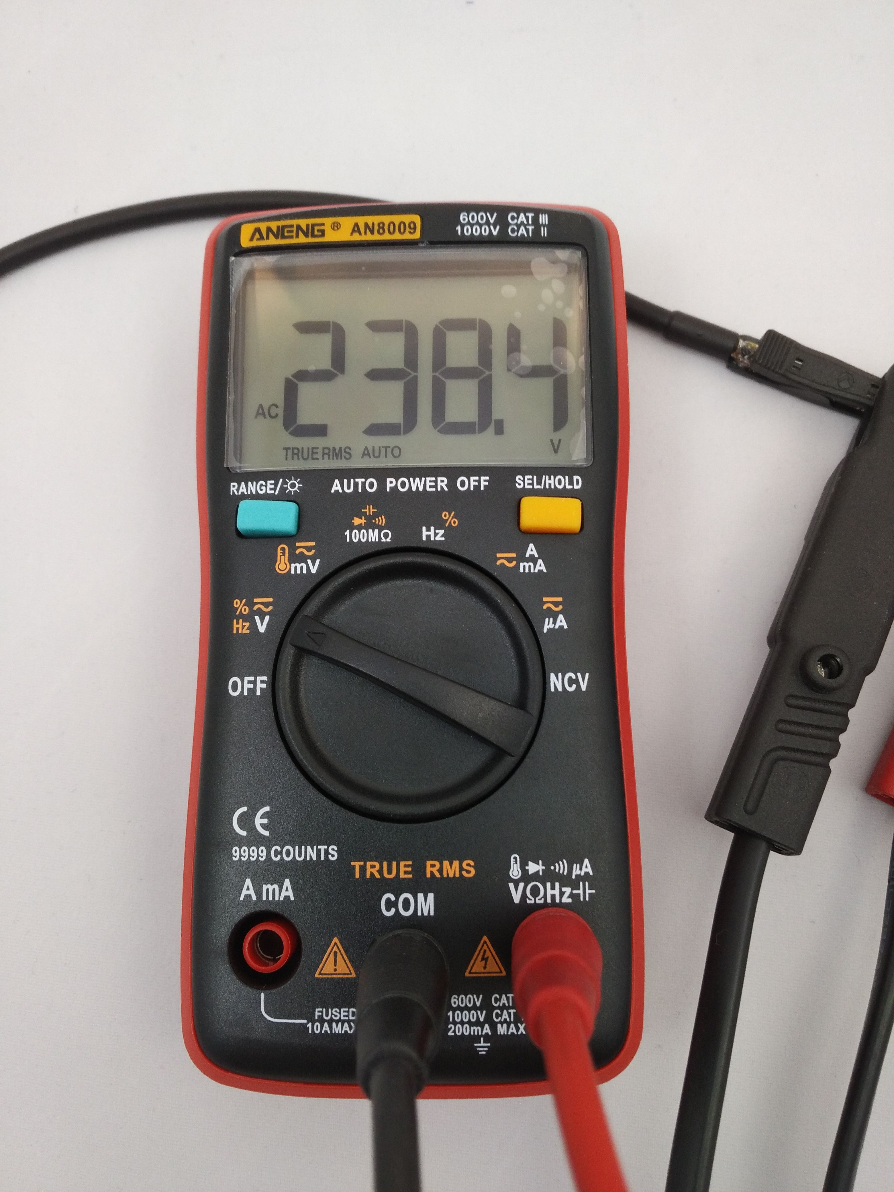

    Teraz mi się przypomniało, że mogłem użyć autotrafa i zrobić kilka pomiarów napięcia AC, więc macie tylko dwa - napięcie i częstotliwość sieci 230V:
    Jak bardzo chcecie, to mogę zrobić jeszcze kilka pomiarów.

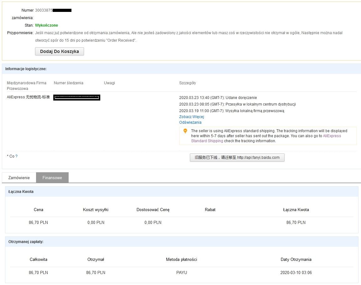

    Przesyłkę powinieneś sam zgłosić do oclenia przed jej przybyciem do kraju i wypełnić wszystkie wymagane dokumenty, jeśli tego nie zrobisz, to poczta zrobi to za Ciebie i obciąży Cię kosztami.
    W Ali jest zakładka finanse i lepiej stamtąd pokazywać potwierdzenie wpłaty, a nie z Banku. My Orders > View Detail > Financial. Jeśli jednak w jednym sklepie kupi się kilka produktów to i tam będzie zestawienie zbiorcze.
    CMS napisał:
    No tak, oczywiście policzyli cło i Vat od całej kwoty z potwierdzenia zapłaty, a nawet nie wiedzieć czemu, zaokrąglili sobie do pełnych 316PLN, a co tam.
    No ale szczerze powiedziawszy to dobrze policzyli, bo rzeczywiście tyle zapłaciłeś i od tej kwoty powinieneś był zapłacić cło i podatek. Poniekąd sam im ujawniłeś, że zamówienie było większe, tylko rozdzielone na kilka przesyłek... to nie jest tak, że trzeba płacić tylko jak złapią. To nie mandat, zgodnie z prawem trzeba płacić od każdego zakupu...

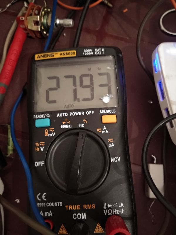

    Oficjalnie 10MHz a u mnie dociągnął do 28MHz.
    Nie pamiętam dokładnie ale wydaje mi się że po podpięciu do lampowego generatora dawał radę jeszcze dalej (pewnie wyższa amplituda).

    Dla napięcia AC weryfikowałeś innym multimetrem czy się zgadza? Pomiar tego wydaje się wysoki, ale może być poprawny.

    Jak byś pierwszy raz kupował na aliexpress i nie wiedział jak działają urzędy.
    Przeczytałem ze śmiechem (wybacz).
    Ja też robię zakupy ale opłat skarbowych już mam kilka za sobą.
    Nawet ich się spodziewałem bo do telefonów zawsze raczej się przyczepią.
    Sam piszesz że na początek wysłałeś im to .... (tylko print screen z aliexpress)
    A w piśmie przecież pisze punk 1 i 2
    1. Potwierdzenie transakcji/zakupu
    2. Potwierdzenie płatności
    Tyle już przeglądałem/czytałem Twoich tematów z zakupami i testami a tu premiera z Urzędem Skarbowym.
    Pozdrawiam (bez złych intencji)

    Celowo nie chciałem przesyłać potwierdzenia zapłaty, bo kwota była znacznie wyższa.

    Można zamawiać wiele produktów i płacić za wszystko na raz. W razie cła wchodzimy w opcje płatności na ali, w konkretnej aukcji. Robimy screena i wysyłamy do UC.
    Sprawdzałem, działa.

    Poniżej 100 piko faktycznie pokazuje bzdury, zwykle około dwa razy więcej niż jest w rzeczywistości. Pomiar robiłem w pracy, a teraz pomyslałem, że mierzyłem nowe kondensatory przewlekane, z długimi nóżkami, a przecież po wlutowaniu nogi się obcina. Podejrzewam, że te nóżki wprowadzały dodatkową pojemność. W poniedziałek to sprawdzę, jak nie zapomnę.
    Jego tańszy brat AN8002 z kolei poniżej 100 pF zaczyna pokazywać mniej niż w rzeczywistości, żeby przy 33 pF pokazywać 21 pF, natomiast przy 15 pF pokazuje już 0.
    Ale skoro pomiar zaczyna się od: [Capacitance 0.001 nF ±(5.0%+20)] to już tylko te 20 cyferek odpowiada błędowi 20 pF.
