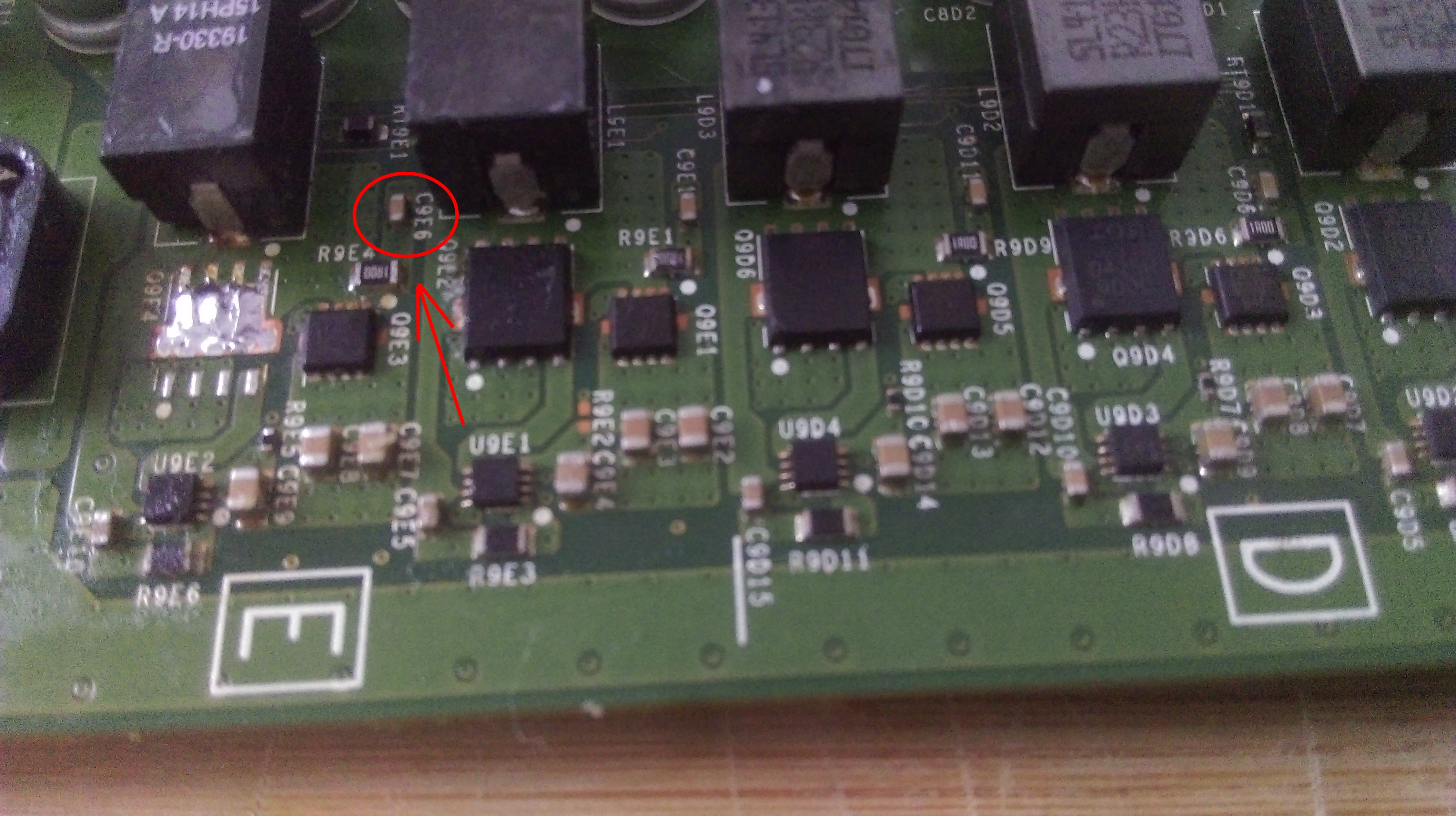

    Witam potrzebuję pomocy przy identyfikacji wartości kondensatora C9E6 na płycie XBOX ONE rev. X877750-003

    Masz obok kilka takich. Wylutuj i zmierz.

    Nic mi to nie daje. O ile mogę zmierzyć pojemność to co do reszty nie zmierzę wartość na ile volt jest kondensator. Zależy mi na dokładnych parametrach ;)

    Więcej niż 16V to tam nie ma na pewno.

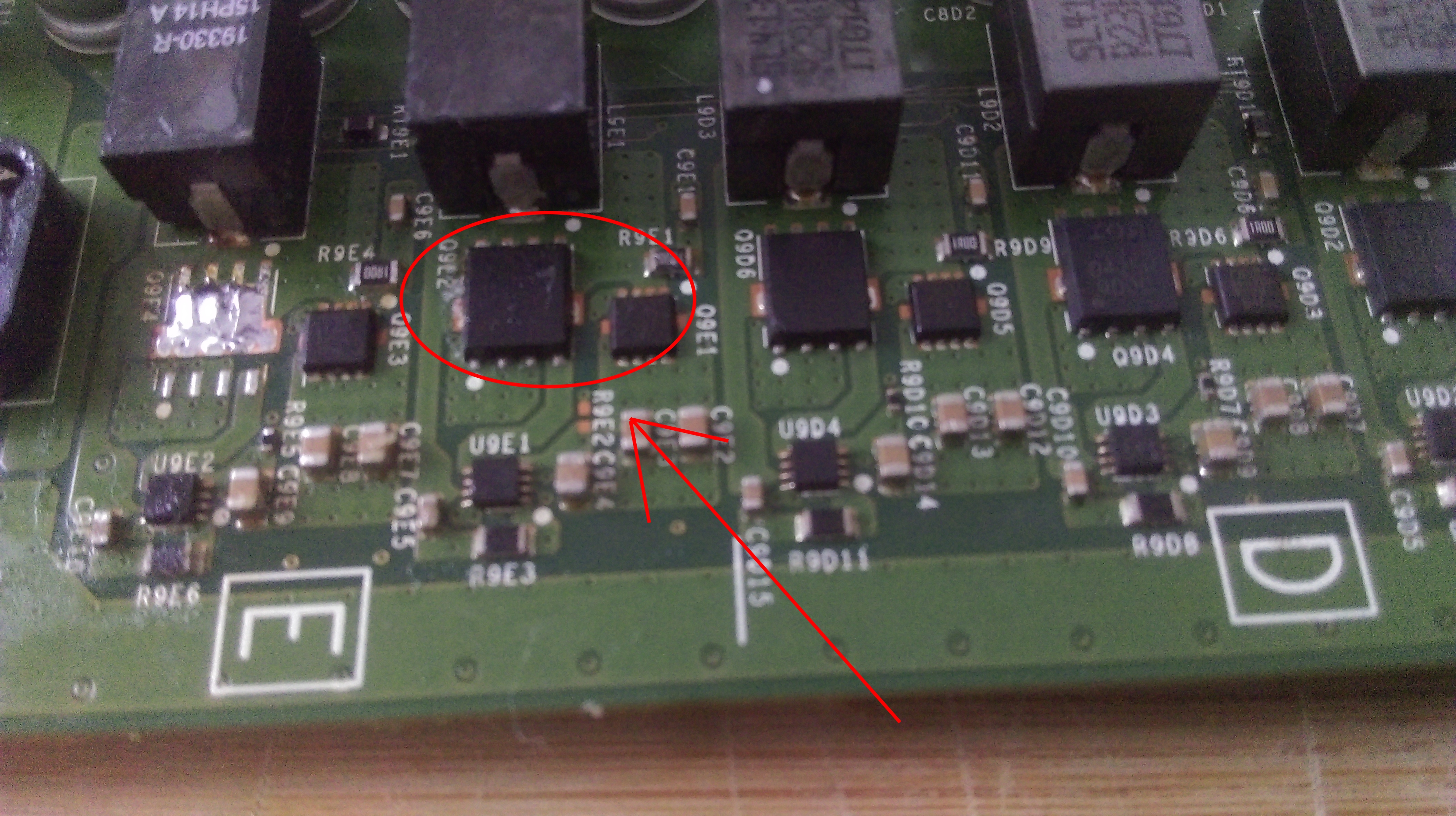

    Konsola odpala na sekundę i się wyłącza. Co do kwestii zwarcia na Mosfetach Q9E4 oraz Q9E3 jest wszystko oki brak zwarcia. Problem zaczyna się od Mosfetu Q9E2. Poniżej fotka.

    Więc tak. Pisałem wcześniej z pamięci i oporność w obwodzie zasilania CPU (Q9E4) to coś w okolicy 80 Ohm bodajże, w obwodzie GPU około 4 Ohm (od Q9E2 do Q9D2). Podejrzewam że MOSFETY są sprawne, trzeba zmierzyć, czy poławia się napięcie na liniach zasilania po podłączeniu zasilacza jak i po próbie włączenia.

    Wlutuj MOSFETY, sprawdź napięcia - pojawiają się na chwilę po próbie włączenia - można znaleźć rozpiski w necie w postaci fotek jakie mniej więcej powinny mieć wartości dla STAND BY i dla włączone konsoli. Jak wszytko OK z napięciami, można zrobić reball APU i ewentualnie podmienić mostek, jak nic to nie da może być uwalona któraś kostka RAM, uszkodzony APU lub uszkodzenie softowe. Taki objaw np daje APU z niesparowanym wsadem w NAND.
