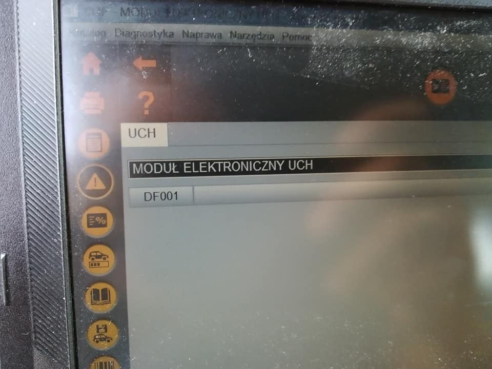

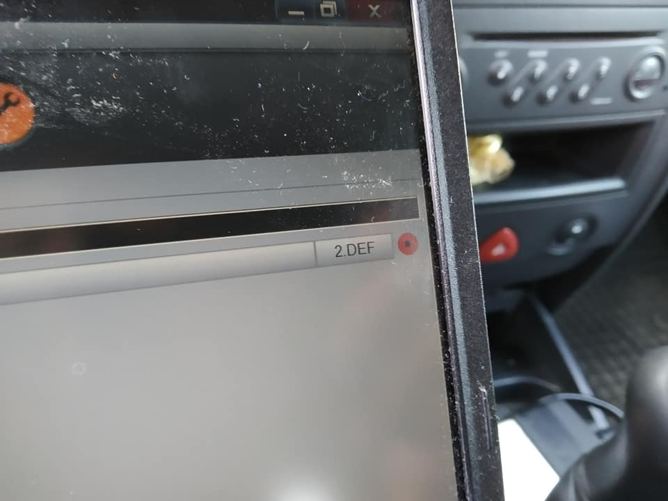

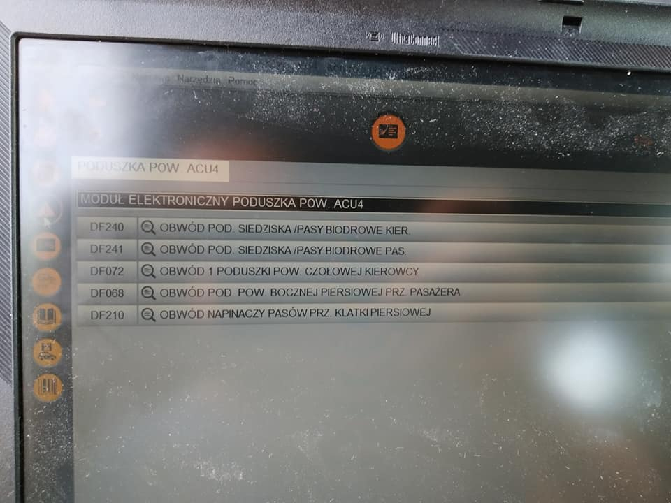

    Pacjent Megane 2 nie odpala, był błąd blokady, podmieniona na emulator, po ręcznym rozblokowaniu blokady wróciła do sprawności i błąd znikł. W clipie błędy ze zdjęć, gdzie szukać

    Należy usunąć błędy AIR BAG i auto odjedzie.
  • #4 18009804
    kaczor2502
    Był kasowany i bez zmian, poza tymi co są na zdjęciach nic więcej.
    Nie pleć.
  • #6 18010182
    Launch78
    sprawdż parametry w ECU czy masz zgodę na odpalenie, czy immo rozblokowane, airbag nie ma nic do odpalenia autka.sprawdż wiązkę przy ECU ,

    Trzy posty i same śmieci. :cry: Nawet nie ma informacji czy kręci czy nie, czy włącza zapłon :?:
    Jedyny trop to bład" DF001 UCH - 2.DEF - wewnętrzna usterka elektroniczna . Jesli w pojeździe wystepuję problem blokady kolumny kierownicy , opracować go w pierwszej kolejności "

    Ok już robię porządek, po włożeniu karty do czytnika, zapłon się pojawia, auto nie kręci. Blokada podmieniona na emulator, oraz ta która była po ręcznym rozblokowaniu wróciła do sprawności, blokuje i odblokowuje kierownicę. Nic więcej z błędów, bezpieczniki całe.
