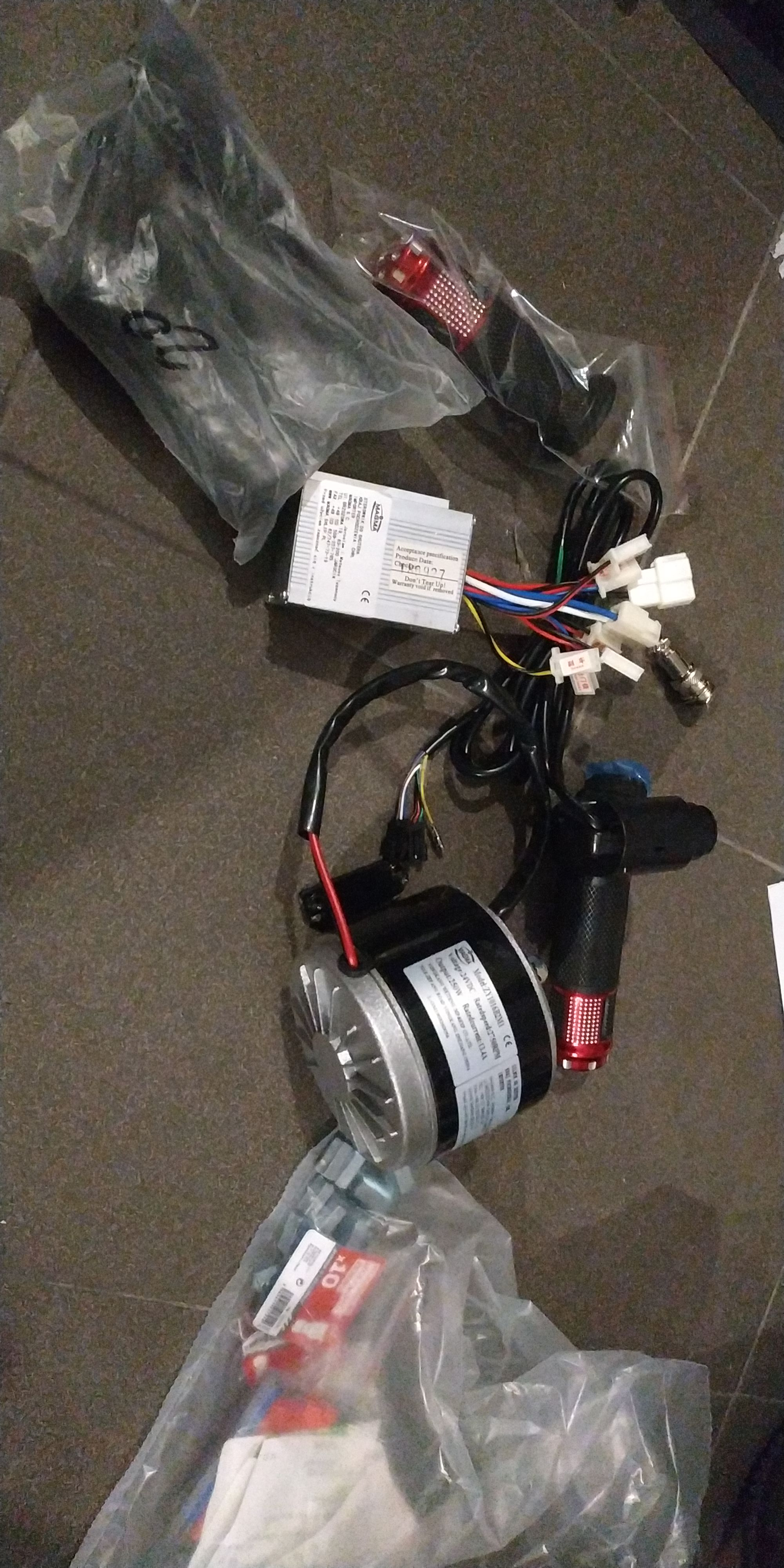

    Kupiłem nowy silnik i kontroler (oczywiście chińskie, silnik identyczny ze starym, 250W 24V, kontroler 250W) i do tego manetkę na hallotronie na wymianę tej oryginalnej on/off.
    Wywaliłem tę pajęczynę kabli, połączyłem wszystko ładnie z kontrolerem, podmieniłem motor, podpiąłem go i manetkę.

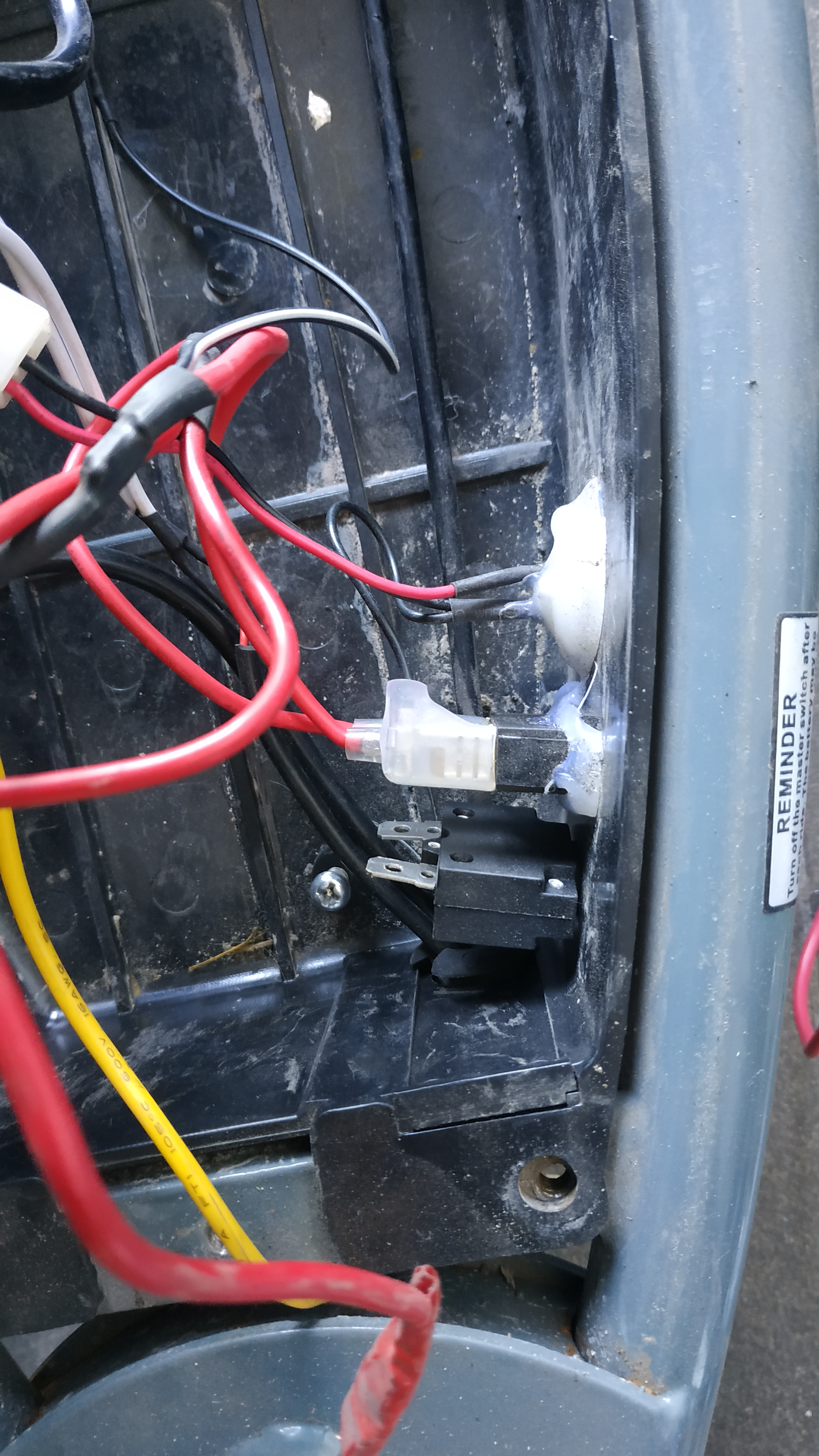

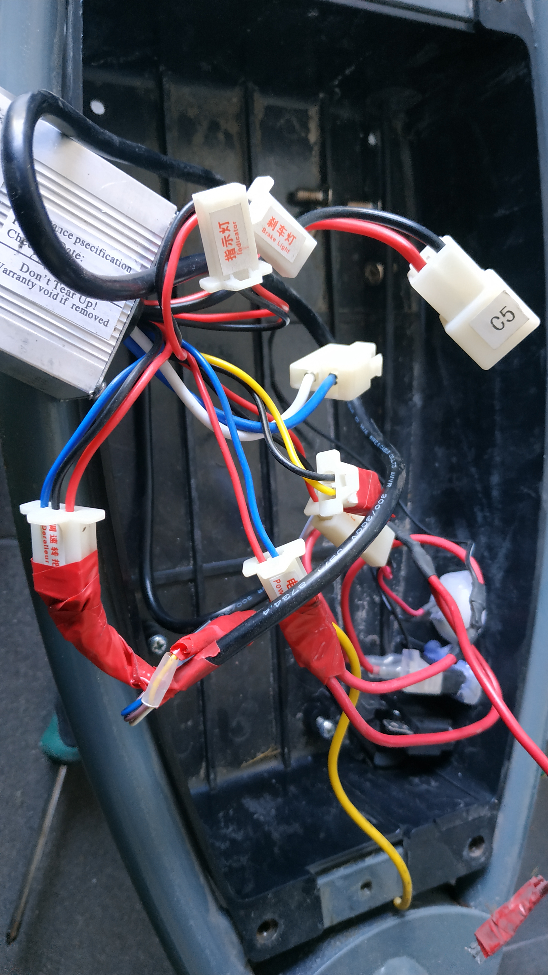

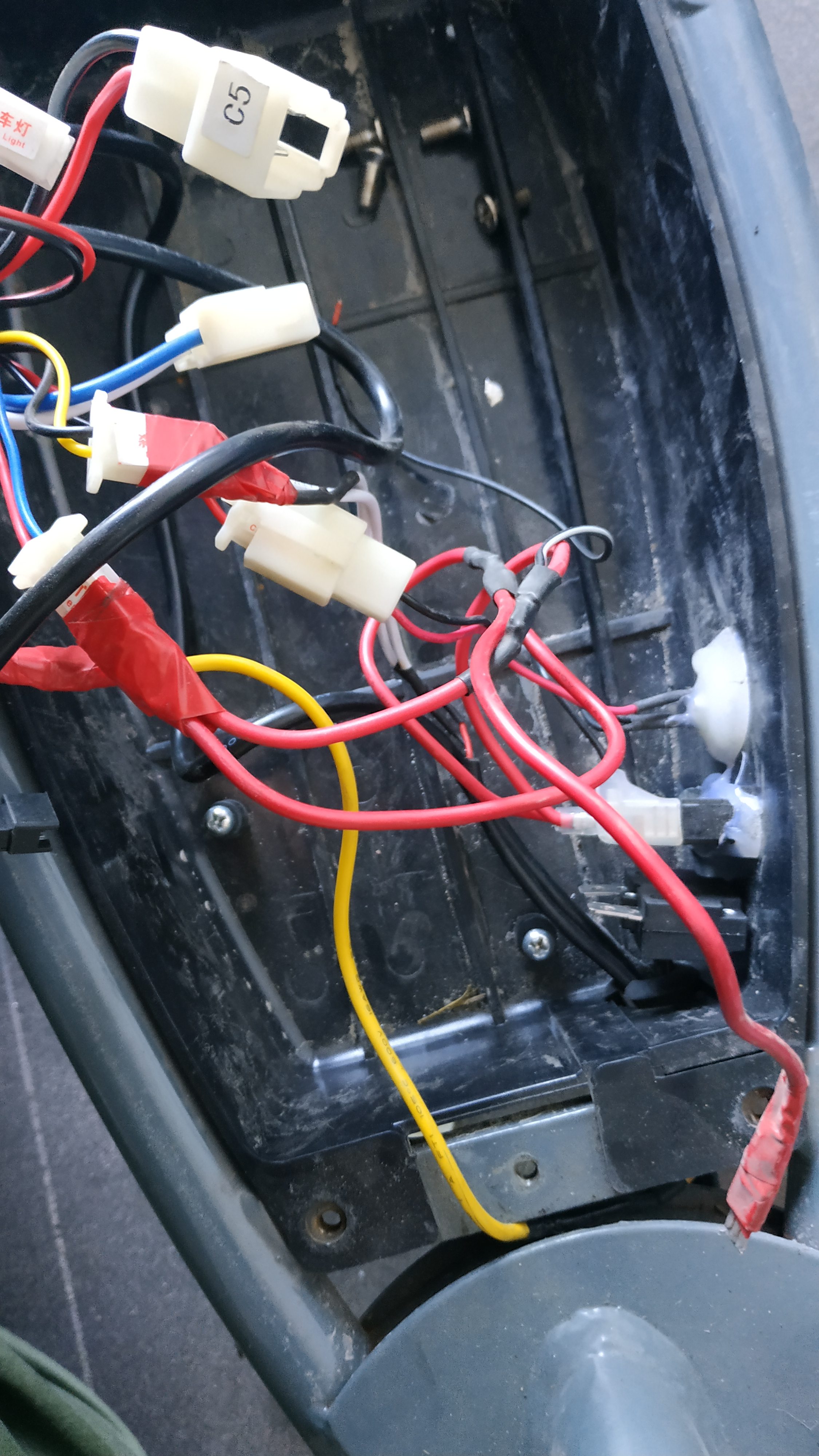

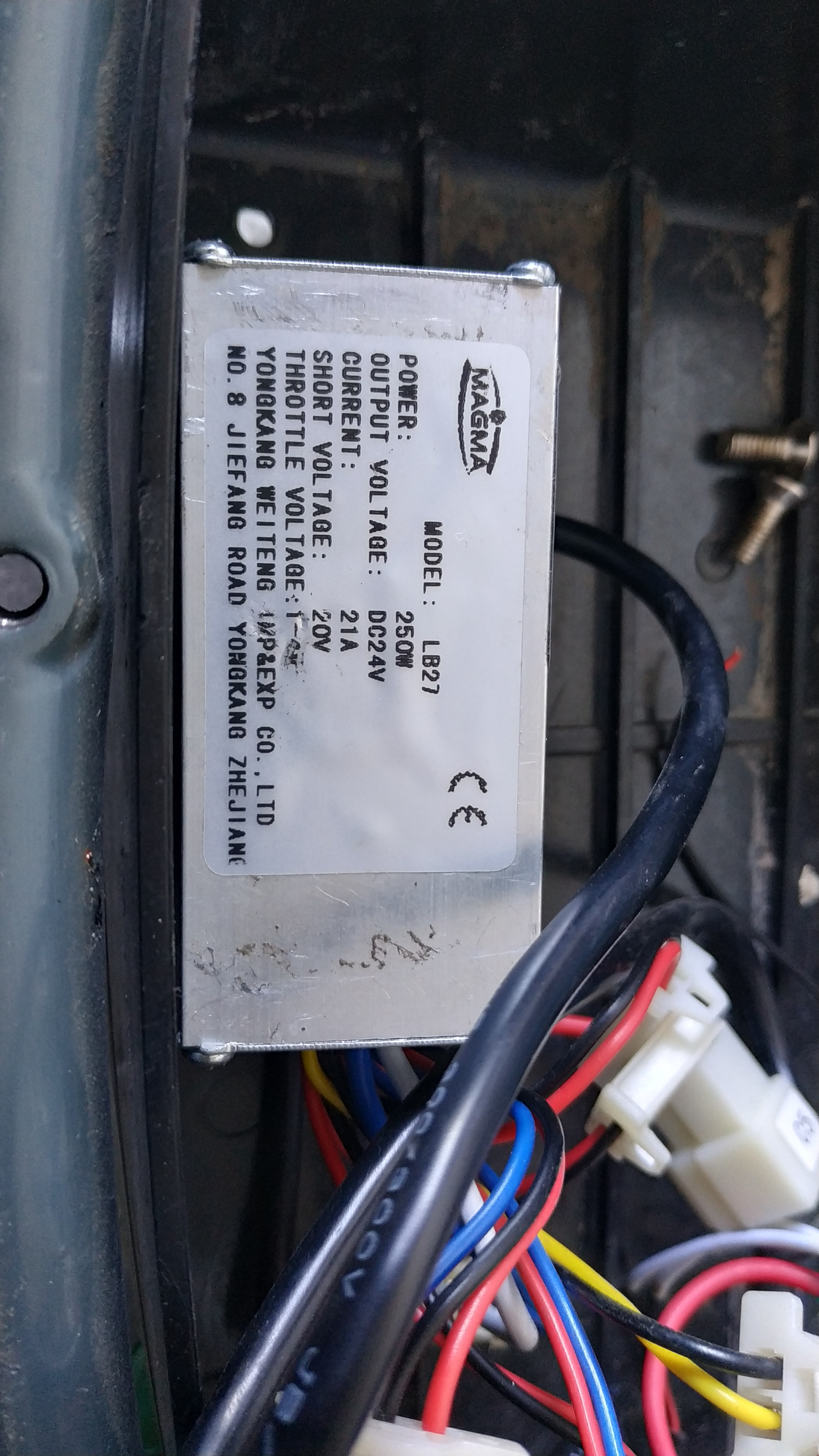

  • #5 18012511
    puntzy
    Witam, dziękuję za odpowiedzi.
    Co do akumulatorów, sprawdzałem na dwóch parach, jedną nowa, drugą prawie nowa, z drugiej hulajnogi, która jeździ na nich bez problemu. W przyszłym tygodniu będę miał możliwość sprawdzić na jeszcze innych.
    Załączam zdjęcie sterownika, silnika i manetki. Po powrocie do domu załączę dokładniejsze zdjęcia + okablowanie.
    Hulajnoga elektryczna Razor E300 grzejący się silnik, sterownik, brak mocy
    EDIT dodane zdjęcia elektryki i sterownika
    Hulajnoga elektryczna Razor E300 grzejący się silnik, sterownik, brak mocy Hulajnoga elektryczna Razor E300 grzejący się silnik, sterownik, brak mocy Hulajnoga elektryczna Razor E300 grzejący się silnik, sterownik, brak mocy Hulajnoga elektryczna Razor E300 grzejący się silnik, sterownik, brak mocy

    Nowy - niesprawny silnik odesłałem na wymianę, może był winny. W międzyczasie zamontowałem stary silnik, starałem się poprawić łączenia przewodów, luty itd. Podłączyłem również elektrykę do bezpiecznika, tego z przyciskiem i pojechałem na test. Po około 6 minutach ciągłej jazdy 3 razy wyrzuciło bezpiecznik, ale silnik nie był gorący. Po kolejnych paru minutach hulajnoga straciła moc, napięcie akumulatorów pod obciążeniem spadło do 21V. Spoczynkowe wracało na około 24V.
    Zastanawiam się czy prąd podawany przez sterownik - 21A - nie jest zbyt duży. Bezpiecznik jest 20A, silnik podobno pobiera 13A. Może to jest problem ?

    Po mojemu wina leży po stronie sterownika. Przegrzewa się i tyle. Możliwe, ze ma wadę fabryczną, polegającą na nie pełnym zamykaniu się tranzystorów sterujących silnikiem, ale to już należałoby sprawdzić w serwisie (znaczy - sam tego nie sprawdzisz). Można próbować reklamować sterownik.
