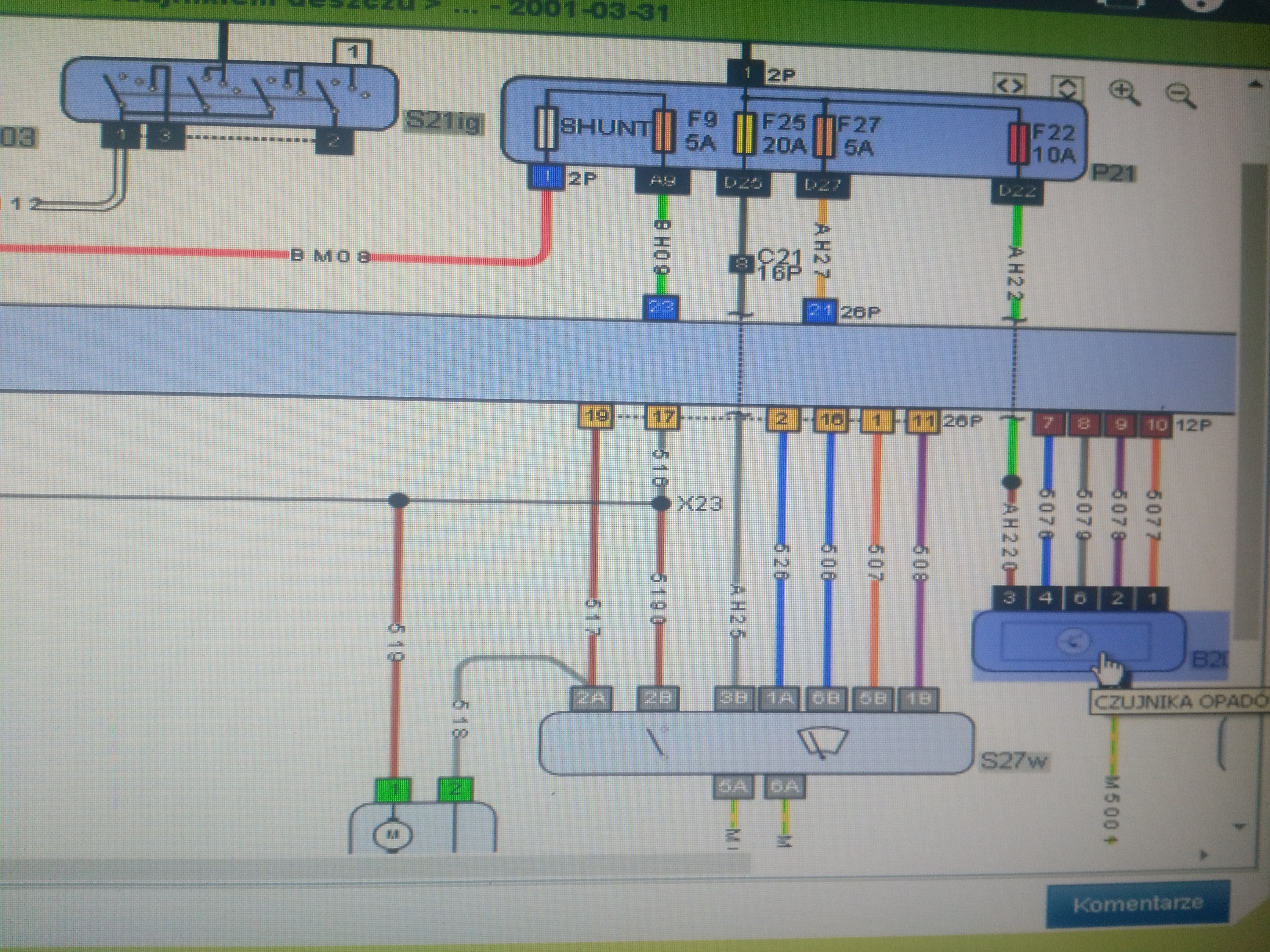

mam problem z 206 CC z 2002r. W samochodzie przestały działać przednie wycieraczki i spryskiwacz. Do tego nie działa czujnik zmierzchu i deszczu. Podczas diagnostyki komputerowej nie wskazuje żadnych błędów. Łącząc się z BSI w odczycie danych nie wskazuje mi że są załączone wycieraczki, mimo iż gałka zmieniam na różne pozycje. Gdy zrobię test i załączę wycieraczki przez komputer, wycieraczki chodzą tak jak i spryskiwacz. Gdy łącze się z przełącznikiem zespolonym Delfi COM 2000 w odczycie danych wszystko wskazuje, ruszając przełącznikiem każda pozycje wskazuje prawidłowo. Co może być przyczyna że nie działają wycieraczki? Jest coś jeszcze pomiędzy przełącznikiem a BSI? Przewody są dobre, bezpieczniki tez.
