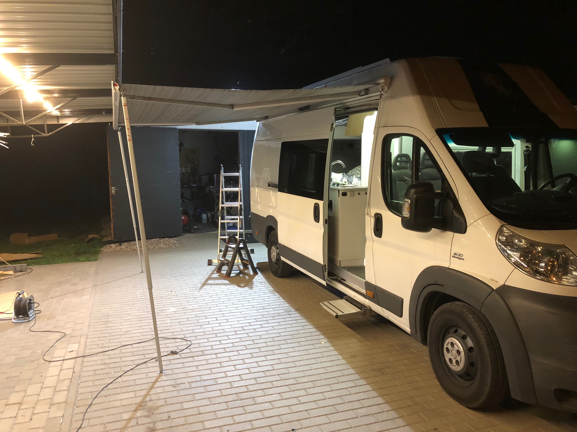

    - markiza boczna 4x2,5m

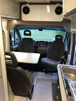

    Parametry w liczbach:
    - 2 obrotowe fotele z przodu
    - ławeczka 2 osobowa jako 2 rząd
    - 2 panele po 260W na dachu
    - zbiornik wody czystej 150l
    - zbiornik wody szarej 95l
    - akumulator LiFePO4 320Ah /12V
    - 40cm miejsca z tyłu dla rowerów i graciarni
    - 2 przetwornice 12-230 (jedna obsługuje lodówkę, druga całą reszte urządzeń 230V)
    - prawie 200kg lekkiej sklejki CEIBA do wykonania zabudowy

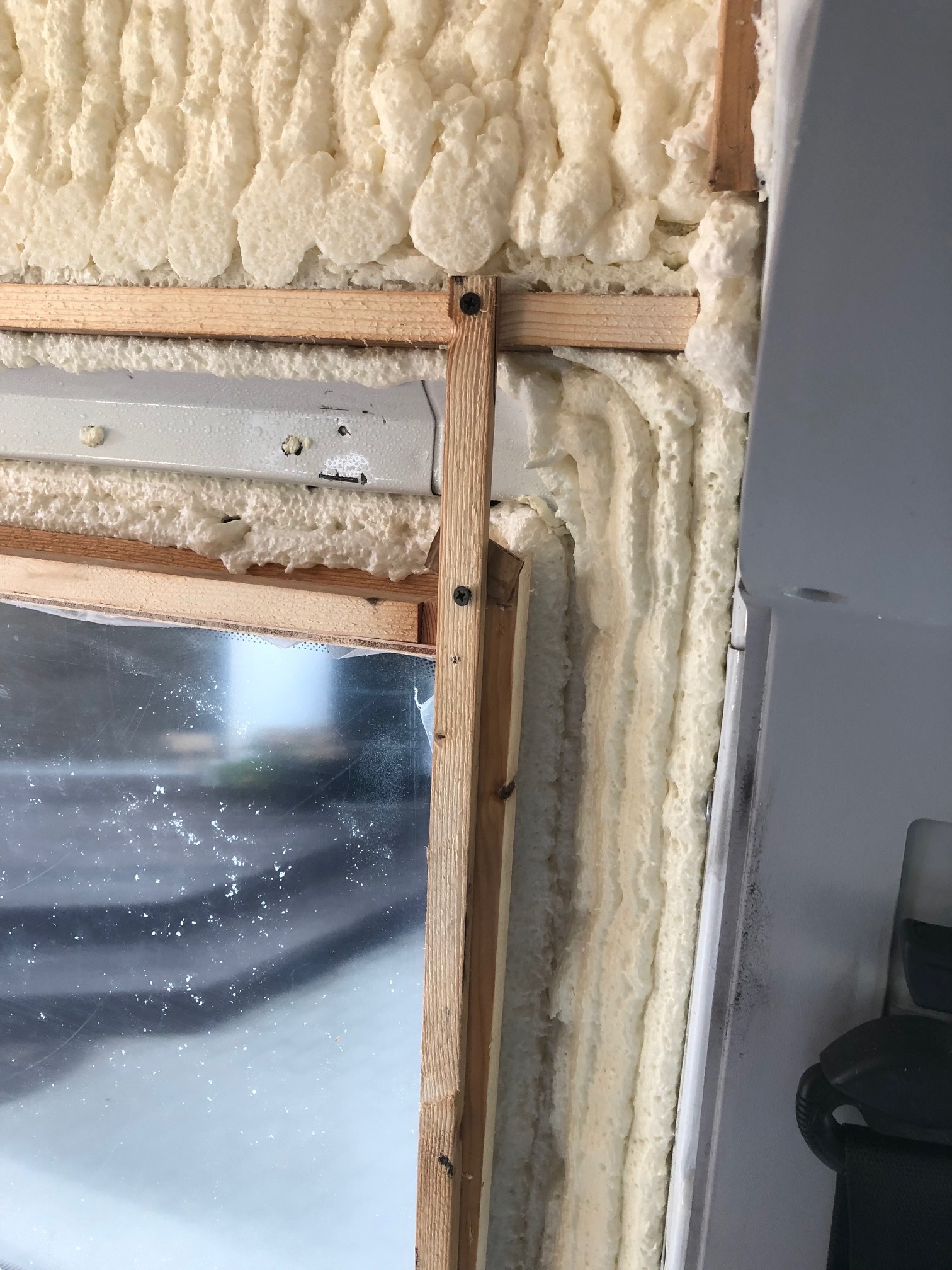

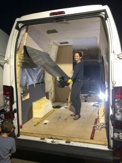

    Ocieplenie wnętrza pianką poliuretanową. Warstwa w okolicach 5cm. Pianka nie tylko świetnie ociepla ale bardzo dobrze usztywnia i wygłusza blachy.
    Kamperkiem na Fazie! Budowa Kampera DIY. Kamperkiem na Fazie! Budowa Kampera DIY. Kamperkiem na Fazie! Budowa Kampera DIY.

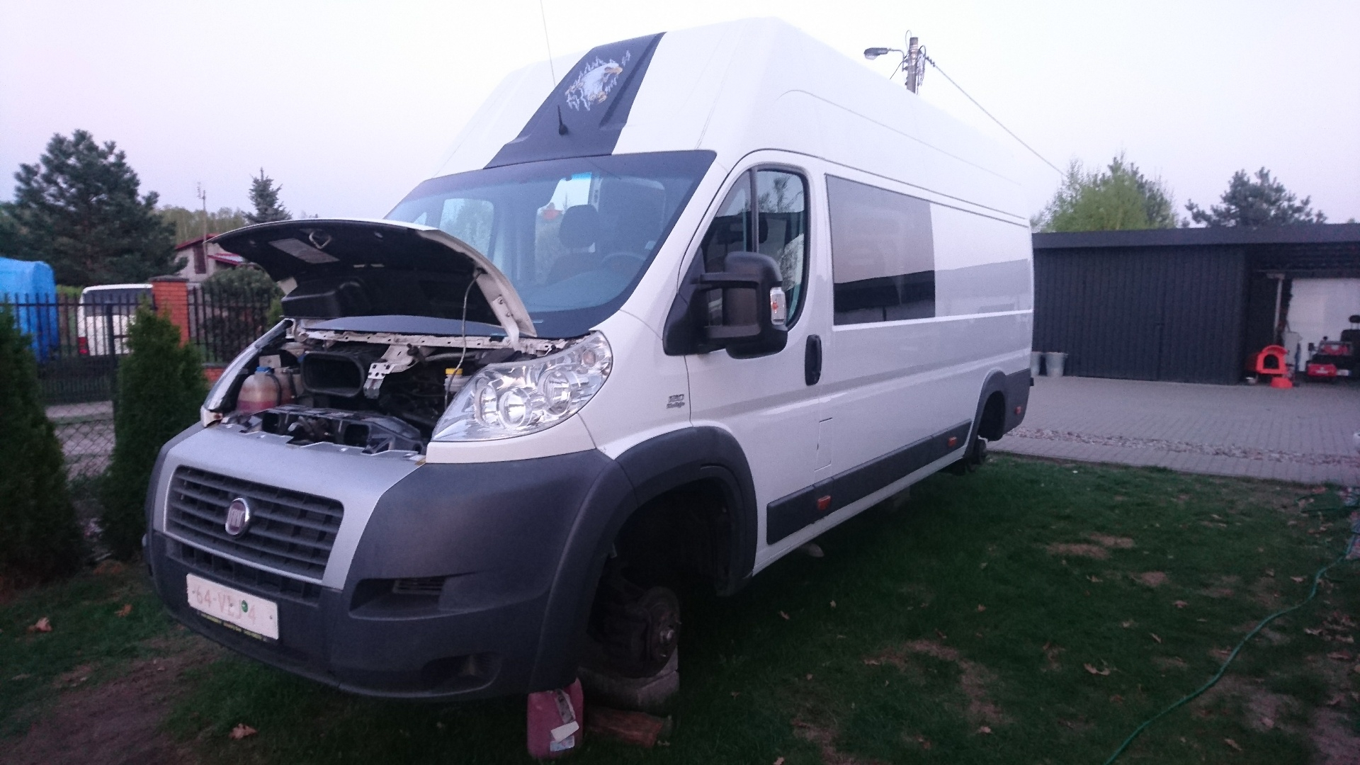

    Ogarnięcie auta, usunięcie śladów korozji, zabezpieczenie podwozia i newralgicznych miejsc. Przy okazji demontażu przodu, wymiana rozrządu.
    Kamperkiem na Fazie! Budowa Kampera DIY. Kamperkiem na Fazie! Budowa Kampera DIY. Kamperkiem na Fazie! Budowa Kampera DIY. Kamperkiem na Fazie! Budowa Kampera DIY.

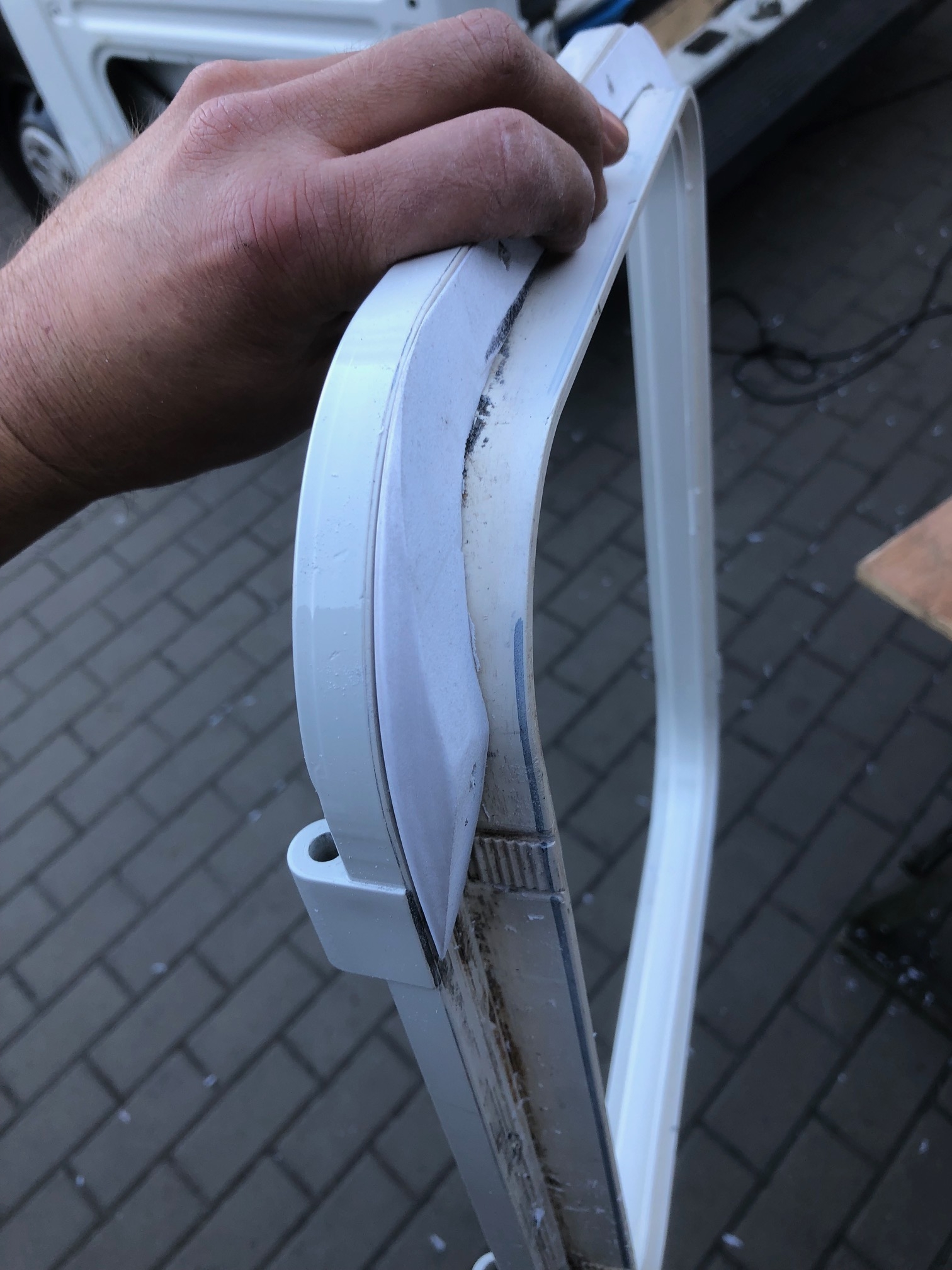

    Przygotowanie i obsadzenie klapy serwisowej od toalety.
    Kamperkiem na Fazie! Budowa Kampera DIY.Kamperkiem na Fazie! Budowa Kampera DIY. Kamperkiem na Fazie! Budowa Kampera DIY. Kamperkiem na Fazie! Budowa Kampera DIY. Kamperkiem na Fazie! Budowa Kampera DIY. Kamperkiem na Fazie! Budowa Kampera DIY. Kamperkiem na Fazie! Budowa Kampera DIY.

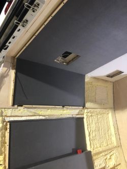

    Przymiarki wyposażenia oraz zabudowa wnęk.

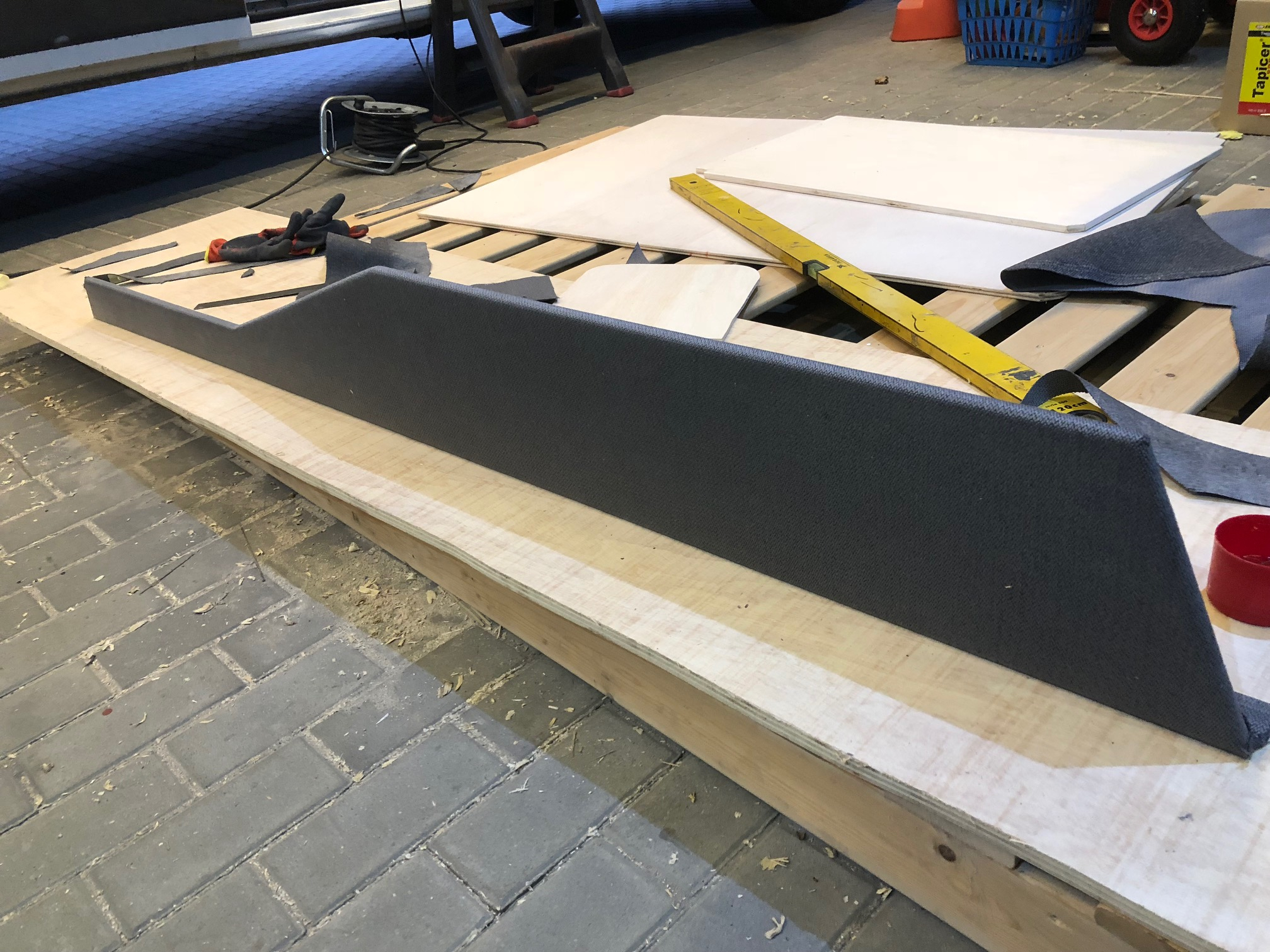

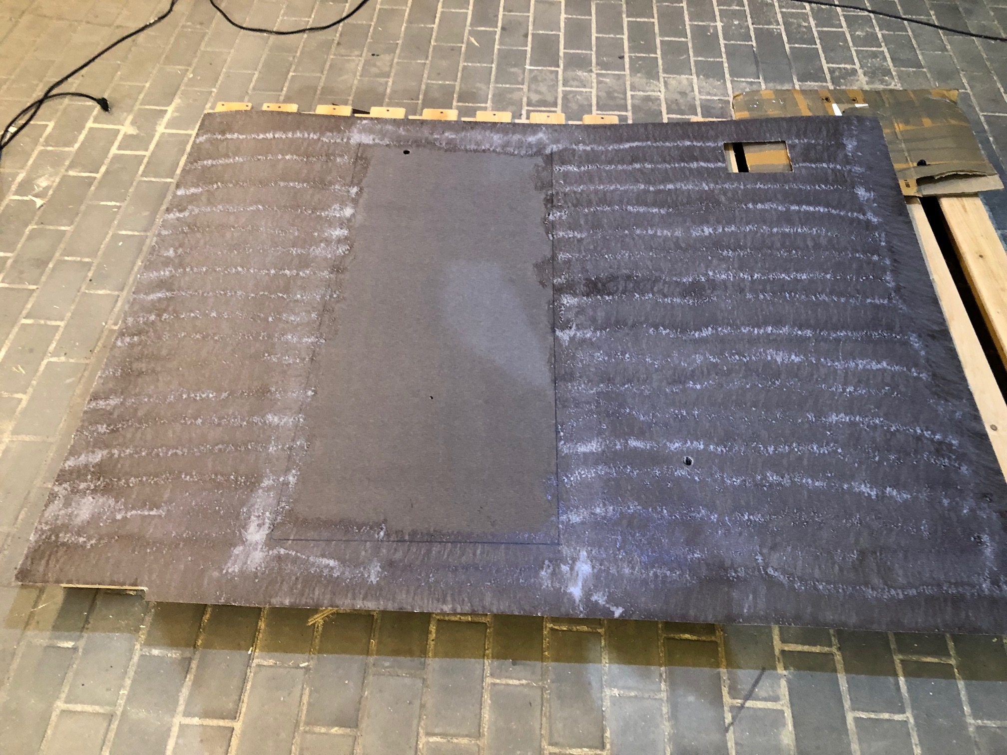

    Klejenie laminatów oraz materiału obiciowego.

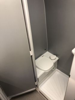

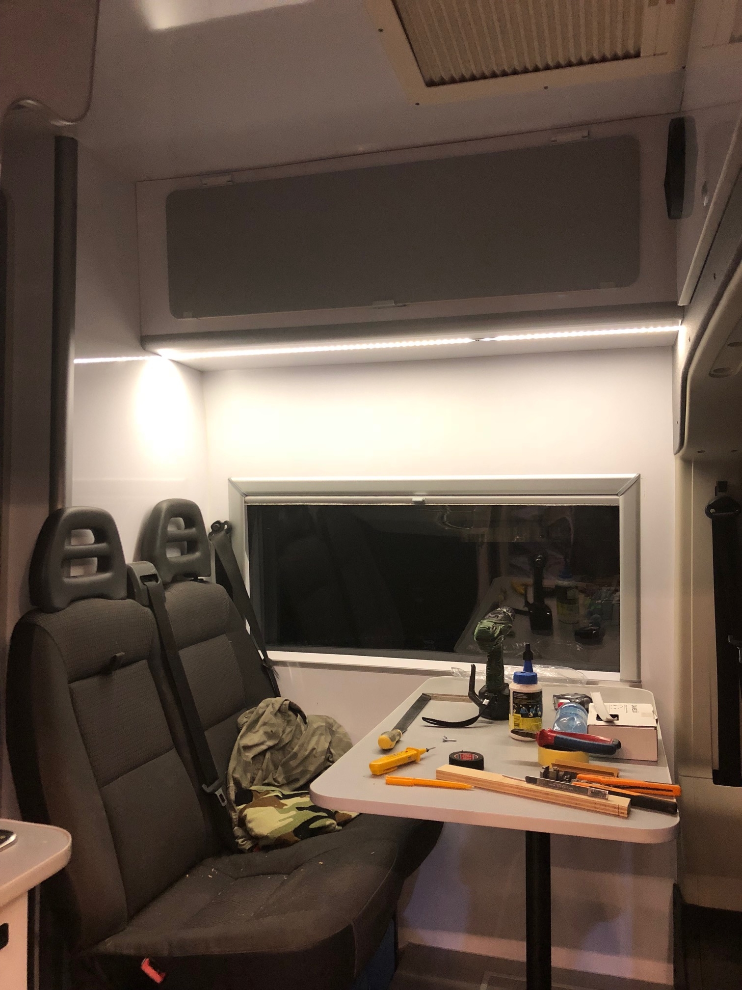

    Przymiarki do łazienki oraz zabudowa drugiego rzędu foteli.

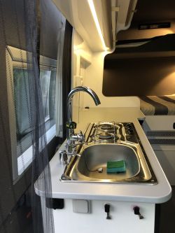

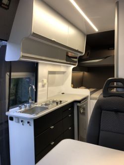

    Budowa szafek kuchennych.
    Zabudowa pozostałych przestrzeni.

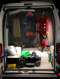

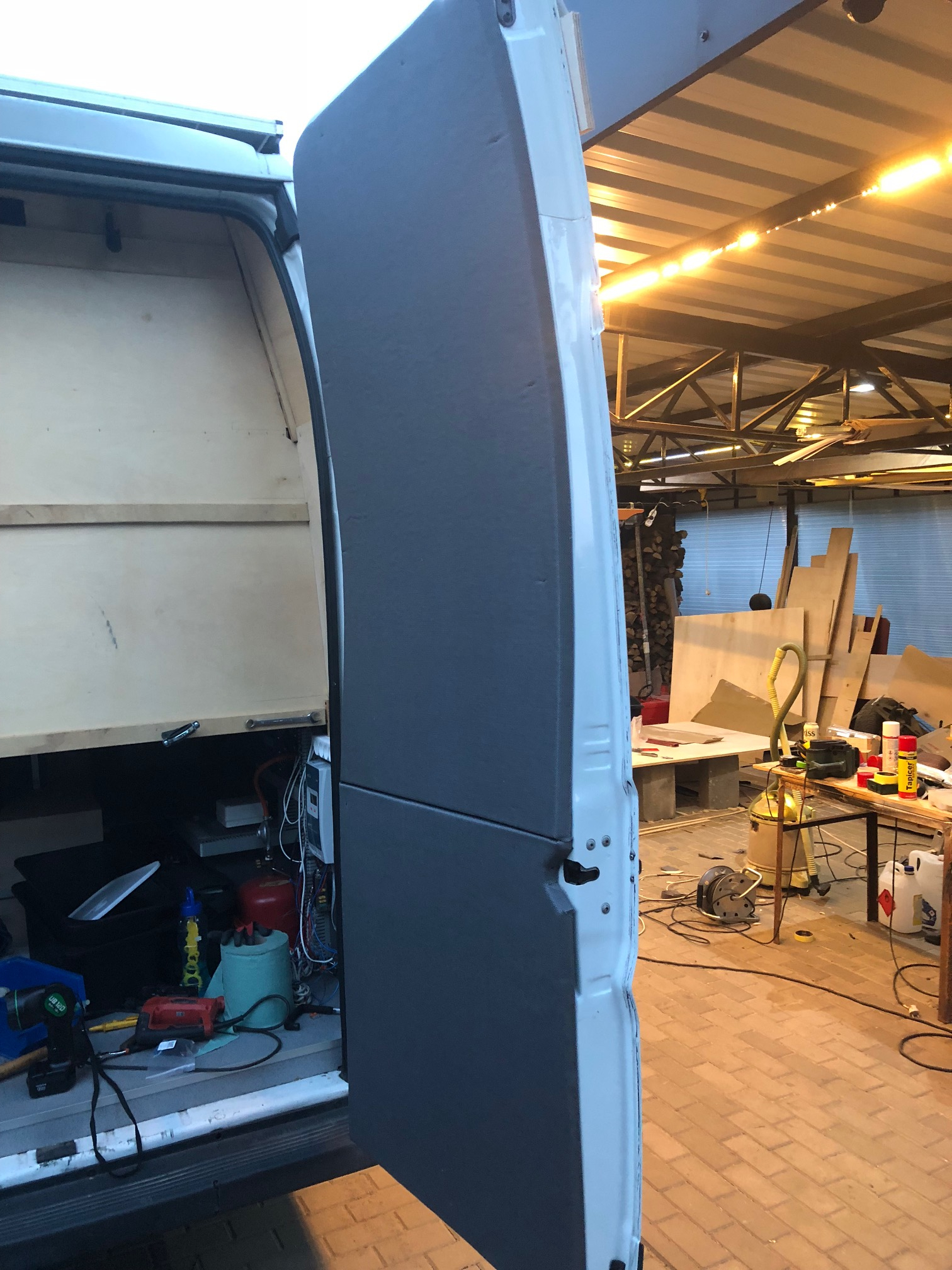

    Panele drzwi tylnych oraz zabudowa tyłu.
    Kamperkiem na Fazie! Budowa Kampera DIY. Kamperkiem na Fazie! Budowa Kampera DIY. Kamperkiem na Fazie! Budowa Kampera DIY. Kamperkiem na Fazie! Budowa Kampera DIY. Kamperkiem na Fazie! Budowa Kampera DIY. Kamperkiem na Fazie! Budowa Kampera DIY. Kamperkiem na Fazie! Budowa Kampera DIY.

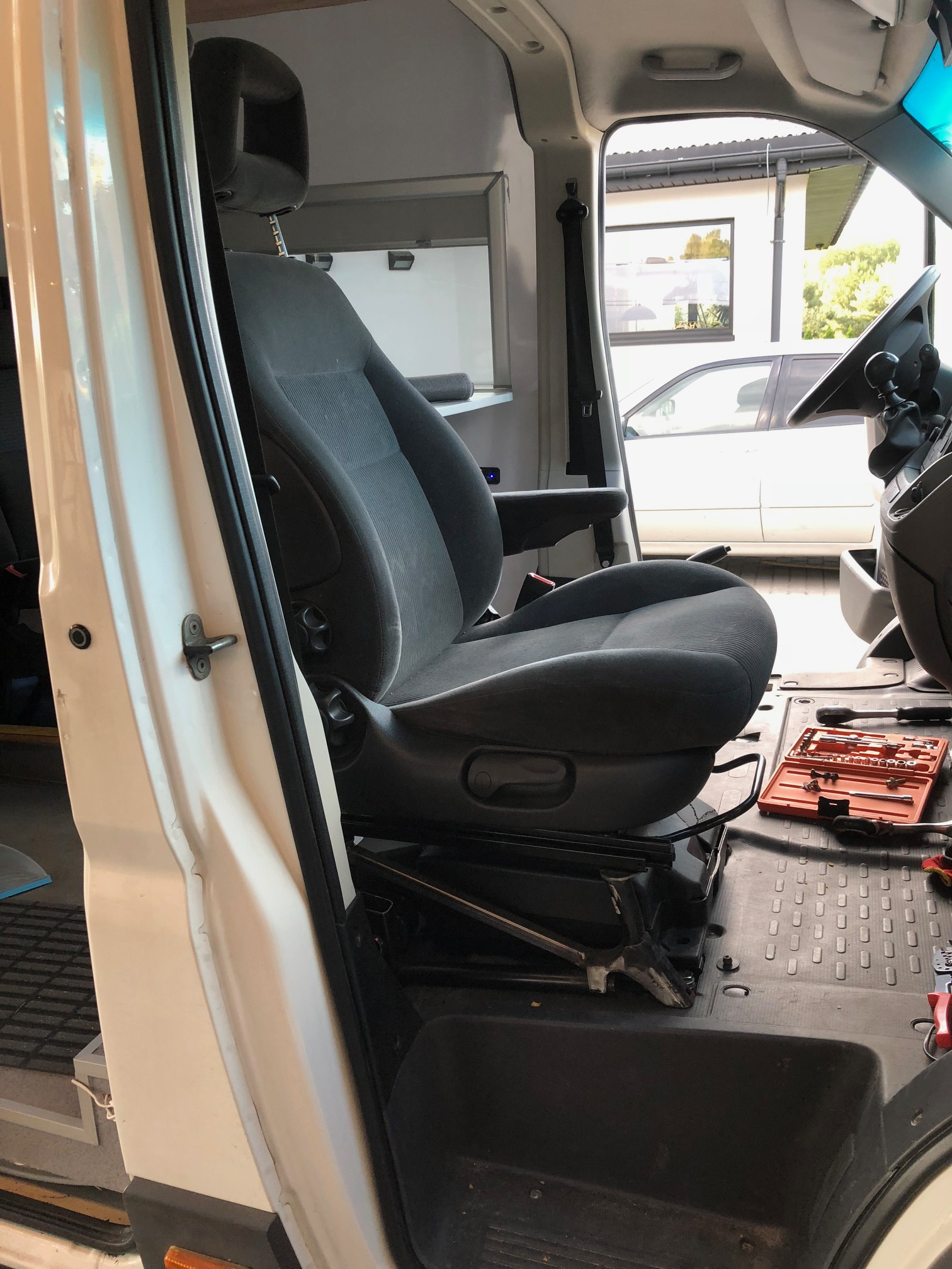

    Uchwyty na rowery, fotele obrotowe, panele maskujące
    Kamperkiem na Fazie! Budowa Kampera DIY. Kamperkiem na Fazie! Budowa Kampera DIY. Kamperkiem na Fazie! Budowa Kampera DIY. Kamperkiem na Fazie! Budowa Kampera DIY. Kamperkiem na Fazie! Budowa Kampera DIY. Kamperkiem na Fazie! Budowa Kampera DIY. Kamperkiem na Fazie! Budowa Kampera DIY. Kamperkiem na Fazie! Budowa Kampera DIY. Kamperkiem na Fazie! Budowa Kampera DIY. Kamperkiem na Fazie! Budowa Kampera DIY.
    Blokada lodówki, montaż markizy, testy panelu sterującego.

    Jak z miejscem w środku - nie jest za wąsko? Kampery budowane z laminatu są jednak trochę szersze - nie stanowi to problemu?
    Jak wygląda ładowanie i rozładowanie takiego akumulatora? Czy potrzebny jest jakiś sterownik jeżeli ładujemy z alternatora? Jakie prądy ładowania wychodzą - czy można go ładować szybciej niż normalny AGM? Jakie ma napięcia pracy?
    Fajnie że drugi rząd foteli jest w normalnej pozycji - w sensie że oparcia są pochylone, a nie prosto tak jak w niektórych fabrycznych konstrukcjach. W tym miejscu zawsze mi brakowało foteli na szynach z regulowanym oparciem ;)

    Żeby za słodko nie było - bardzo zły pomysł z użyciem pianki poliuretanowej jako izolacji. Raz że to jest materiał nasiąkliwy - będzie magazynowal wodę, nadwozie auta nigdy nie jest w 100% szczelne, a dwa - wyklucza wszelkie naprawy blacharskie. Zbiorniki na wodę w której części pojazdu są umiejscowione?
  • #28 18011233
    reaven22
    Posty: 1498
    Pomógł: 106
    Ocena: 1352
    Jeden i drugi argument jest chybiony. Obecnie nie jest to już ekstrawagancja a standard w camperach robionych na bazie blaszanek. Robią tak najwięksi producenci.
    Sama pianka nie nasiąka wodą jest to mit krążący po sieci. Pianka otwarto komorowa może pochłonąć trochę wilgoci ale nie nasiąknąć. A co pochłonie to i odda jak tylko poziom wilgoci w powietrzu spadnie.
