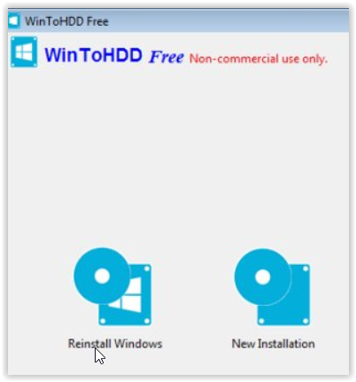

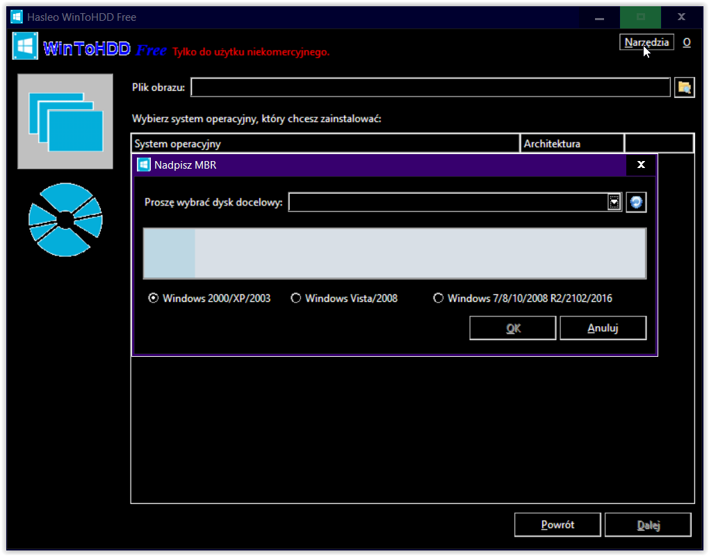

    To próbuj (tylko) naprawić ten skopiowany system programem z załącznika. :idea:

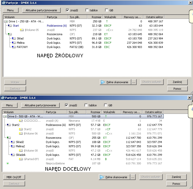

    Pokaż screeny z DMDE z okna partycje dla obu tych dysków po wybraniu dysków z urządzeń fizycznych. Ponadto zamieść początkowe 2048 sektorów obu tych dysków w załączniku (w postaci kopii posektorowej do pliku 1 MB każdego z dysków).

    Użyłem WinToHDD i ów program zmodyfikował MBR tak że system zaczął się podnosić, ale staje tuż po uruchomieniu GUI, przed pojawieniem się listy użytkowników do logowania. Wtedy reaguje tylko na brutalny power off.
    Screen z DMDE w załączeniu.

    Kopiowanie sektorowe programem DMDE stworzyło wierną kopię partycji C: z małego dysku. Planowałem potem ją rozszerzyć. Jednak problem polegał na tym że mimimo startu z HDD0 (nowy, większy), litery dysków były w takiej kolejności jakby startował z HDD1 (mały). Dodatkowo po wyjęciu małego dysku system z HDD0 nie pozwalał się zalogować, gdyż następował automatyczny i natychmiastowy powrót do okna logowania. Poddałem się i zrobiłem normalny format
