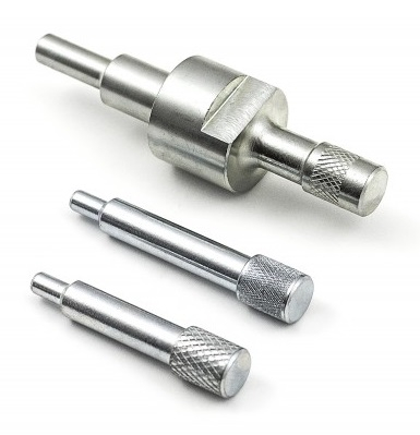

    Dzień dobry chciałbym się dowiedzieć gdzie blokuje się wał korbowy w Peugeot 307 2.0. Jeżeli można to proszę o schemat.
  • #2 18018437
    Daro122
    Koło zamachowe blokujesz od dołu za rozrusznikiem bodajże 6mm jak ładnie powyginasz to bez wyjmowania rozrusznika się obejdzie .
  • #3 18022039
    Prevc12
    Udało mi się zablokowac wal ale jak ustawić wałki rozrządu względem wału?
  • #4 18022044
    andrzej20001
    Masz otwory w kołach rozrzadu. Do walu musi byc blokada z szerokim wejsciem ,inaczej trafić mozna tam gdzie nie powinno się. W którym miejscu blokuje się wał korbowy Peugeot 307 2.0.
