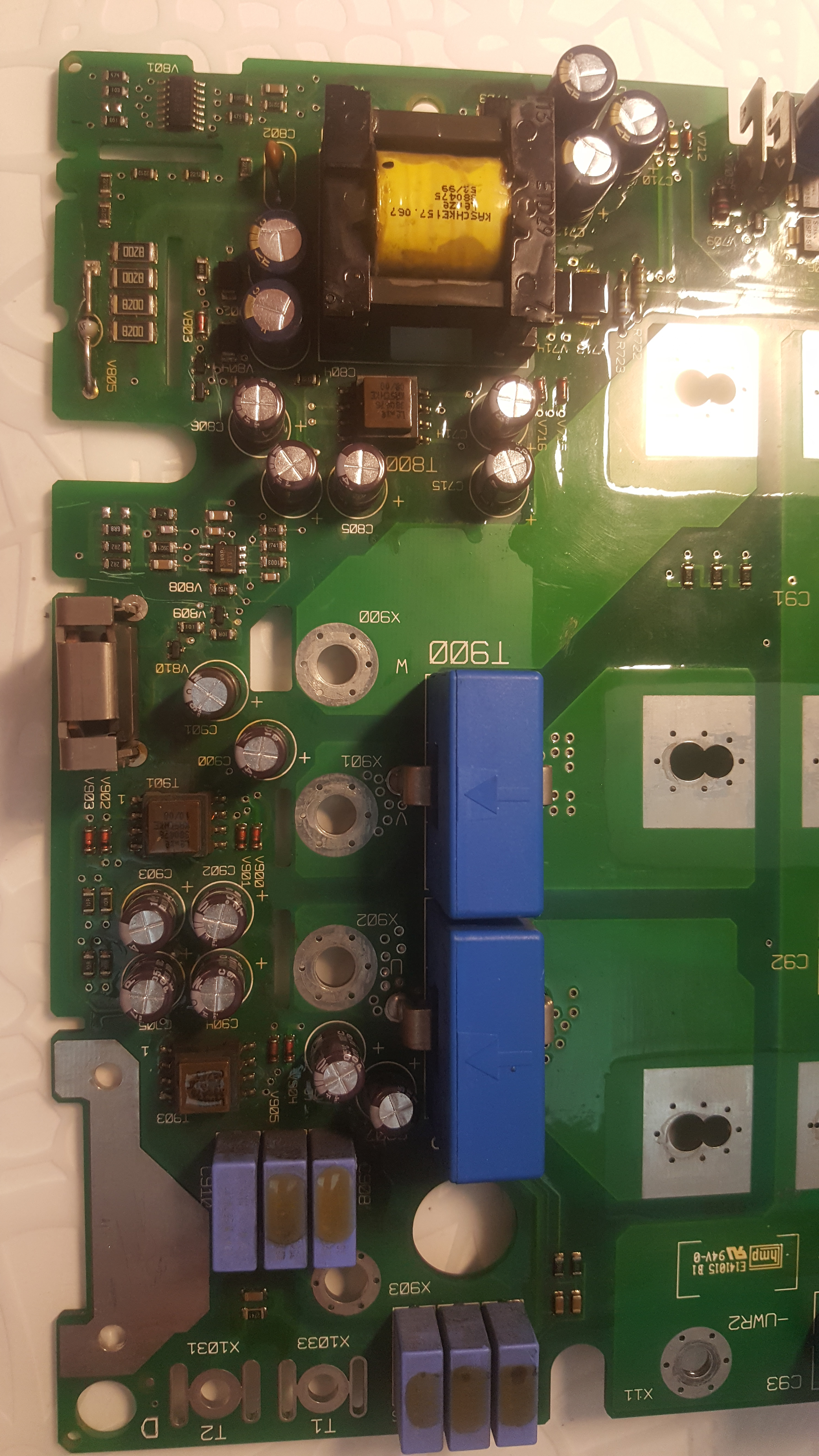

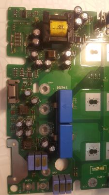

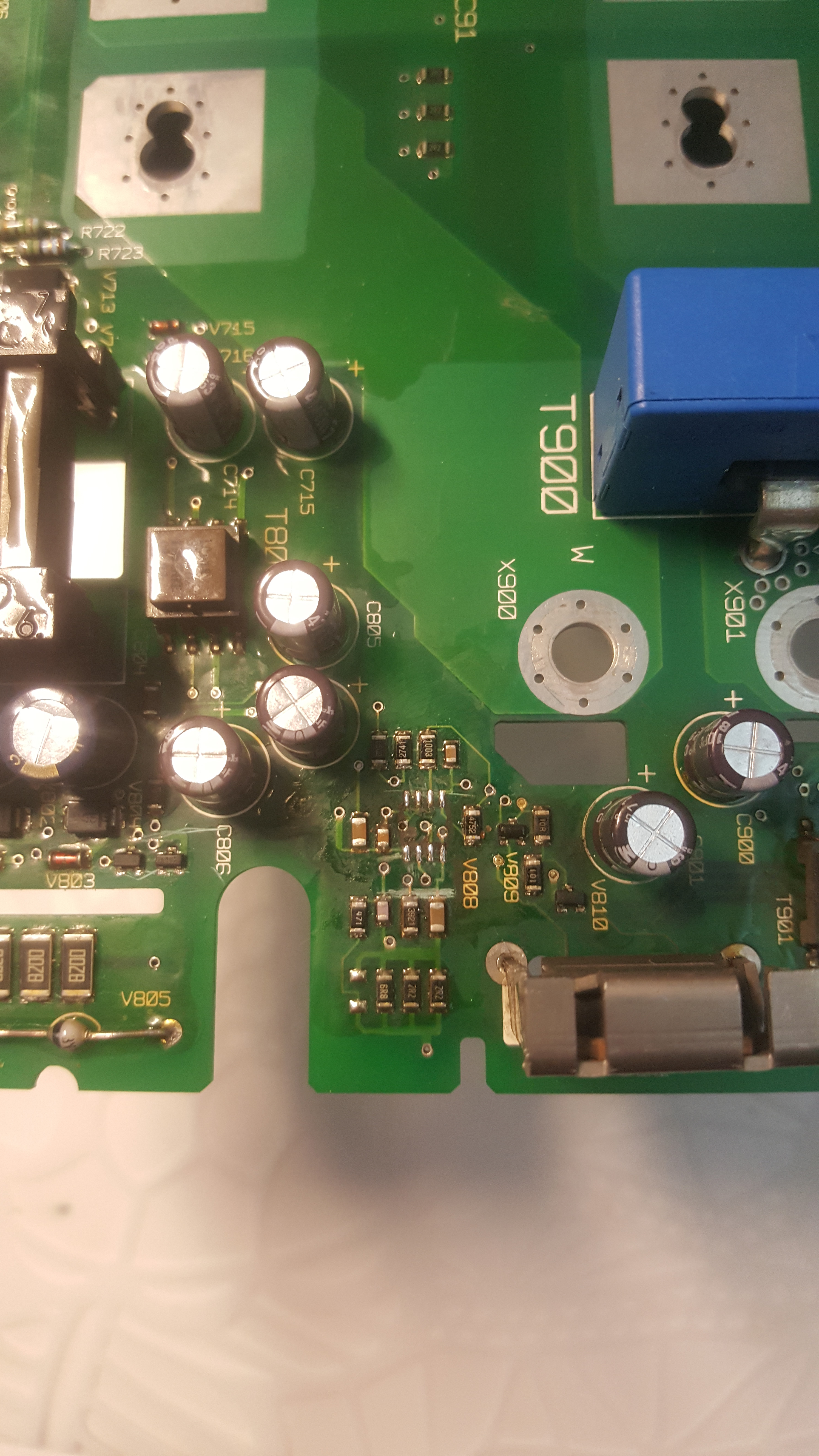

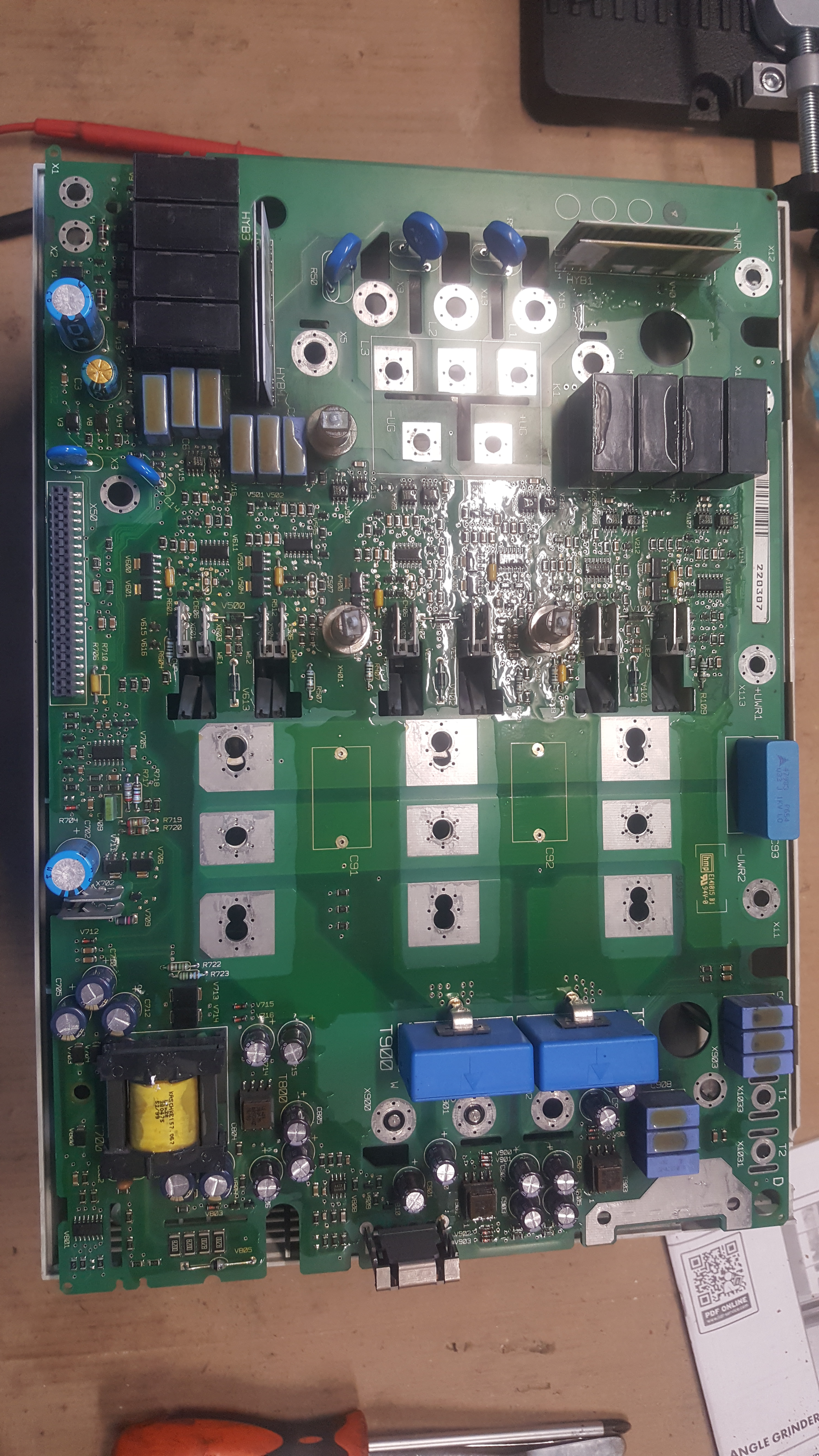

    Witam szanownych.
    Falownik jak w temacie po podłączeniu do zasilania 3x400 nie wyświetla na panelu obsługi nic .Miga tylko czerwony LED pod przyciskiem STOP.Po rozmontowaniu nie widać uszkodzeń.Podstawiłem zamiennie ze sprawnego falownika kartę sterującą-bez zmian efekt ten sam.Na płycie mocy przetwornica na UC3844B (V800) .Tranzystor (V811) 2SK1317-sprawdzony po wylutowaniu .Elektrolity w obrębie przetwornicy wymienione. Obmerzyłem dostępne rezystory i diody w układzie .Trochę problemów z pomiarem gdyż płyta pokryta lakierem ale część udało się zmyć acetonem technicznym i spirytusem (ciężko schodzi).Zamówiłem do wymiany UC3844B .Jak bezpiecznie zasilić samą płytę mocy "na stole " bez karty sterowania aby dokonać pomiaru pod napięciem.Moze ktoś miał podobny przypadek do naprawy.
    Przetwornica zasilająca sterowanie i zapewne samą kartę sterującą, jest zasilana bezpośrednio z toru DC falownika, podłącz do zacisków -/+UG zasilacz z ograniczeniem prądu i stopniowo co 20-50V podnoś napięcie do 550V, powinieś uruchomić cały falownik bez elementów przełączających aż do podniesienia się panela, ewentualnie napotkasz duży pobór prądu, albo przez uszkodzenie lub cieżki start samej przetwornicy z napięciem pomocniczym sterowania.
