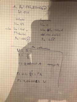

    Witam, mam problem z zadaniem z metrologii.
    Muszę w nim wyliczyć wartość napięcia pokazywanego przez woltomierz oraz wartość natężenia pokazywanego przez amperomierz na podstawie rzeczywistej wartości rezystancji.
    Rezystancja rzeczywista Rx = 135,82435 Ω
    Napięcie stałe U = 12 V
    Klasa woltomierza analogowego 0,5, zakres Un = 15 V, skala 75 działek, rezystancja wewnętrzna Rv = 100 Ω/V
    Klasa amperomierza 1, zakres In = 100 mA, skala 100 działek, rezystancja wewnętrzna Ra = 6 Ω
    Jak na razie wyliczyłem rzeczywistą wartość natężenia I = 0,088349 A
    Myślałem żeby pokombinować coś z z wzorem na moc pobieraną przez woltomierz, czyli P = U*I, ale stanąłem w martwym punkcie po wyliczeniu tego.
    Nigdzie nie mogę znaleźć wzoru ani sposobu który pozwoliłby mi to wyliczyć. Potem muszę z tych danych wyliczyć pomiar rezystancji metodą techniczną, ale to już żaden problem. Z góry dziękuję za pomoc.
