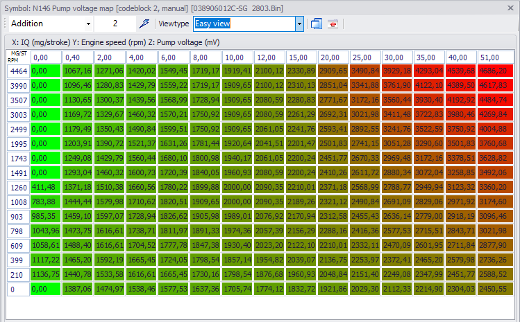

    Zaczynam chip tuning w Audi A3 8L - wybór sprzętu GALLETTO 4 V54
    To jest oryginalna mapa z silnika 1.9 TDI ALH. Załóżmy, że teraz zmieniam wtryskiwacze na 0.216. Czysto teoretycznie wydajność układu wtryskowego zwiększa się wiec co, powinienem zmniejszyć napięcia by wtryskiwać taką samą ilość paliwa jak na mniejszych wtryskach?
    Pytanie tylko o jakie wartości, czy jest jakiś sposób wyliczenia tego?
  • #10 18029838
    kszumek
    wtrysk sterujący służy do wykrycia chwili rozpoczęcia wtryskiwania dawki i do
    regulacji ustawienia początku wtrysku , do dawki nic nie ma,
    generalnie ecu nie wie dokładnie ile wtryskują wtryskiwacze bo nie ma sprzężenia zwrotnego , wyliczoną dawkę przelicza na napięcie i wysterowuję pompę
    ,po prostu ta mapa mówi nam przy napięciu 3v i obr 2000 wtrysnie 30mg
    napięcie wpłynie na dawkę , wyższe napięcie większa dawka,
    tak generalnie po zmianie na 216 trzeba by było skorygować tą mapę
    zadac w niej mniejsze wartości mV
    chyba nikt ci tego dokładnie nie powie jak to liczył , ale podpowiem że
    zmiany procentowe dają całkiem przybliżony rezultat
    zobacz sobie mapę od AFN tam bedziesz miał niższe napięcia przy tych samych dawkach dlatego że wtryski są większe
    pozdrawiam

  • #12 18029882
    kszumek
    witam
    ci co wiedzą nie chcą się dzielić wiedzą ,
    vcds bierze dane z przeliczania mapy ,
    dlatego jak ruszysz nastawnik pokazuje inna wartość a
    w rzeczywistości dalej jest wtryskiwane tyle samo
    no powiedzmy że prawie wszystko na minus ale bliżej ~~30% w twoim przypadku
    + korekty pierwszej i ostatniej kolumny to była pierwsza metoda
    druga to zmiana wartości osi X na plus procentowo
    ważne jeszcze jest na jakie ciśnienia te 216 będą ustawione, bo być może będzie potrzebna jeszcze korekta mapy SOI

  • #27 18037422
    kszumek
    Witam ponownie
    już ci tłumacze dlaczego po ruszeniu nastawnika zmienia się napięcie pokazywane a dawka fizycznie zostaje taka sama ,
    dlatego ze sterownik ma pętlę sprzężenia zwrotnego do stabilizowania obrotów jałowych, po ruszeniu nastawnika ecu zmienia wychylenia palca nastawnika po to aby
    utrzymać obroty jałowe na zadanym poziomie, sprawne 1,9 tdi rozgrzane z wyłączonymi odbiornikami potrzebuje około 4mg/suw na jałowych
    wtryski 216 sa około 10-11% wydajniejsze od 205
    po zmianie wtrysków musisz sobie znaleść lub przeliczyć mapę n146
    pozdrawiam

  • #29 18038050
    kszumek
    dokładnie jest tak jak piszesz , ruszenie nastawnika
    spowoduje zmniejszenie lub zwiększenie dawki maksymalnej
    chociaż nie jest to wielka zmiana,
    generalnie proponuje dawkę zwiększać tam gdzie trzeba
    mapą momentu
    dawka jest wyliczana , konwertowana na napięcie
    napięcie wychyla palec,palec zadaje dawkę i tyle
    napięcie można porównać do linki gazu w starej pompie
    nie ma tu zbytniej filozofii ani sprzężenia zwrotnego
    mogę ci tak przerobić wsad że vcds w logach będzie pokazywał co zechcesz
    pozdrawiam
