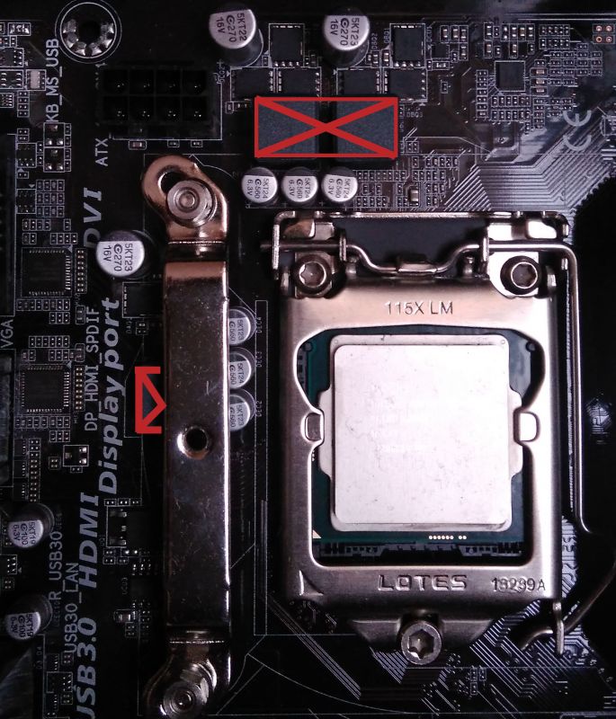

    Cześć, chce wyciąć z aluminium dodatkowy blok chłodzący dla sekcji zasilania. Przymocuje go najprawdopodobniej dość nieprofesjonalnie za pomocą trytek.
    Pomiędzy niego, a elementy sekcji zasilania dam odrobinę pasty termo przewodzącej (Thermal Grizzly Kryonaut na bazie tlenków cynku i aluminium).
    Jak myślicie nie spowoduje jakiegoś zwarcia? Na rysunku poniżej miejsce przylegania aluminiowego radiatora.

    Nie widzę tutaj innej opcji jak użycia kleju termoprzewodzącego - niekoniecznie klej na cały układ bo on słabo przewodzi ale tak pokombinować po połowie z pastą.
    Oczywiście jak wyżej to o mosfety trzeba się martwić a cewki jako dodatek a nie mus.
