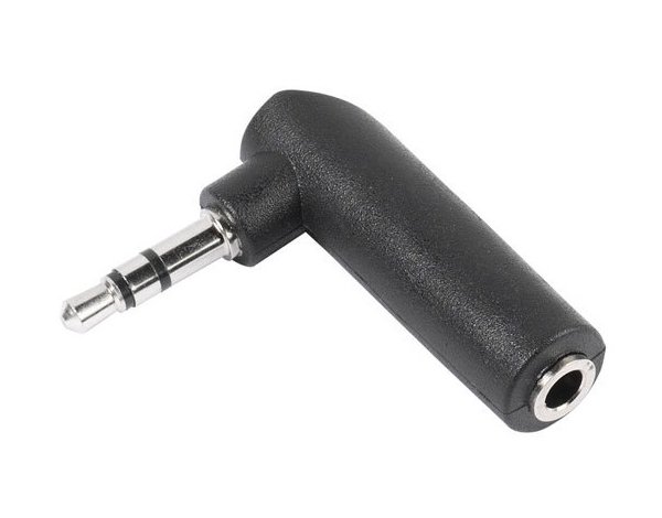

    Do smartfonu używam słuchawek audio z mikrofonem z pilotem z 3 przyciskam (regulacja głośności, zmienianie utworów itd) które mają minijack 4 pinowy. Czy jeśli zastosuję adapter kątowy na 3 pin zamiast 4 pin (którego nie mogę znaleść) funkcja pilota lub mikrofonu przestanie działać? Adapter kątowy potrzebuję ponieważ zbyt mocno wyginam idący na wprost przewód sluchawkowy.
    Tak.

    8850 napisał:
    A czy konkretnie ten 4 pin steruje pilotem czy jest to mikrofon?
    Dwa w jednym - przyciski sterujące są włączone wraz z odpowiednimi rezystorami równolegle do mikrofonu. Z braku czwartego (mikrofonowego) przewodu nie będą działać ani te przyciski ani mikrofon.
