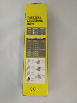

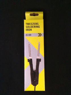

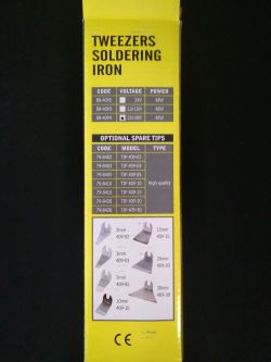

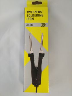

    Prezentację zacznijmy jak to już na moje artykuły przystało, od screenshota z aukcji. Tym razem z Allegro, bo raz, że mi się śpieszyło a dwa, że nie znalazłem u chińczyków nic w lepszej cenie.
    Teraz standardowo, kilka zdjęć produktu:
    Gorąca pęseta ZD-409 - Opis / Test / Recenzja Gorąca pęseta ZD-409 - Opis / Test / Recenzja Gorąca pęseta ZD-409 - Opis / Test / Recenzja Gorąca pęseta ZD-409 - Opis / Test / Recenzja
    I jeszcze parę fotek
    Dajcie znać czy wolicie zdjęcia na czarnym czy na białym tle, bo aktualnie eksperymentuję z namiotem bezcieniowym. Niestety zdjęcia i filmy nadal powstają przy użyciu średniej klasy smartfona.

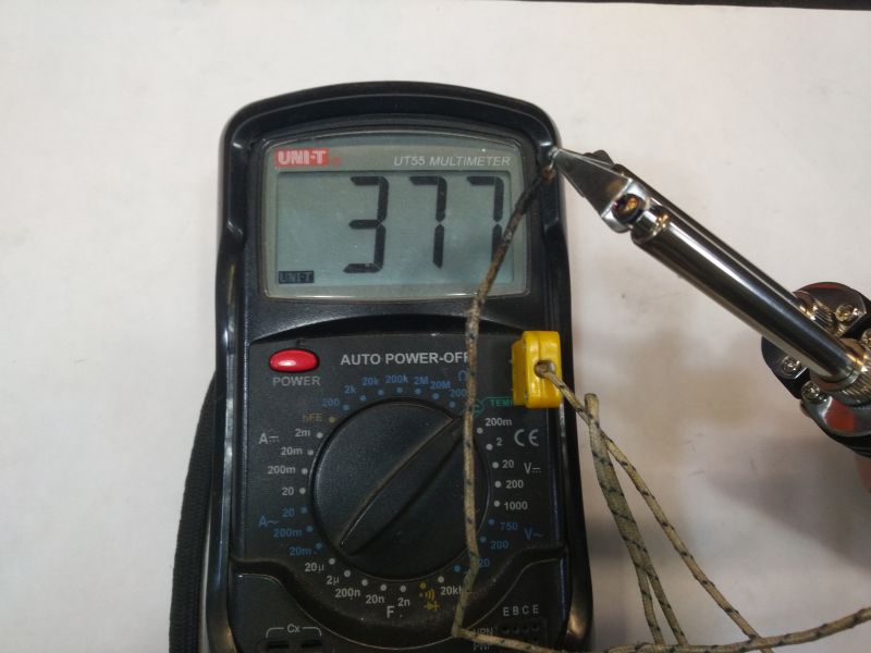

    Jak to grzeje
    Po około trzech minutach temperatura stabilizuje się w okolicach 370 stopni Celsjusza,

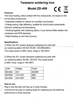

    Parametry techniczne można wyczytać ze skanu "instrukcji obsługi" czy jak tam zwać tę ulotkę. Na szczęście w języku angielskim, a nie czinglisz :D.

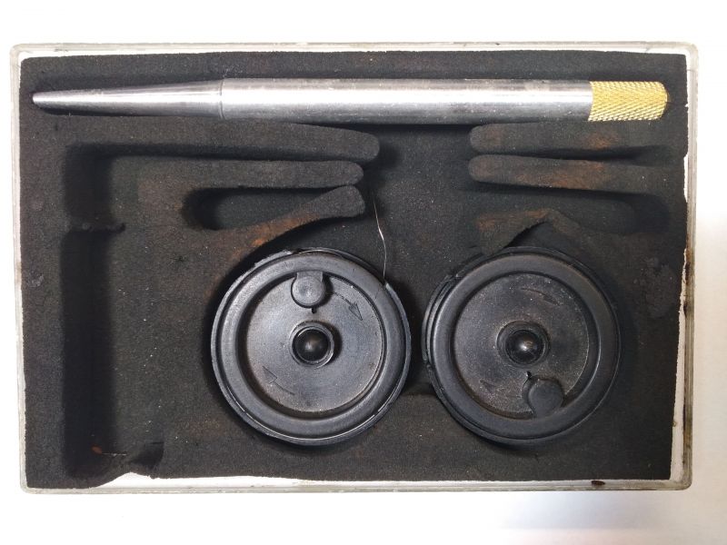

    CMS
    Administrator HydePark
    398216 Usunięty napisał:
    nawet były takie zestawy do kupienia kiedyś. W zestawie prócz drutu i "trzymaka" do niego (rodzaj uchwytu podobnego do rączki skalpela modelarskiego) była jeszcze cieniutka taśma stalowa - tą również można podnosić nóżki (jak jest podejście - taśmę trzeba wsunąć pod scalak).
    Zgaduję, że masz na myśli coś takiego.
    Ta taśma jest niezastąpiona.
    Niespodzian napisał:
    przewleczenie pod nóżkami cienkiego drucika nawojowego 0,1-0,2 mm
    Do podniesienia nóżek scalaków SMD lepiej nadaje się cienki drucik stalowy

    398216 Usunięty
    Dokładnie, z tym że moje pudełko jest mniej sterane... ;)

    398216 Usunięty
    tomybb napisał:
    Jest może jakiś filmik z tym patentem?
    Na razie nic z SMD nie mam pod ręką, ale sposób jest trywialnie prosty: Wsuwasz drucik pod nogi scalaka (jest na tyle cienki i sztywny, że nie ma z tym problemu) a następnie lekko go naciągając w stronę nóżek po kolei przygrzewasz cienkim grotem lutownicy nóżki. Drucik nie pobieli się, więc działa jak sprężynka po kolei podnosząc (wciskając się pomiędzy nogę a pad) nóżki scalaka. I tak z każdej strony.
    Z taśmą podobnie - podgrzewając lutownicą i z wyczuciem podsuwając ją pomiędzy nogę a pady.
    Uchwyt drutu (patrz zdjęcie Kolegi CMS) ułatwia te manewry i dopóki drucik nie zdeformuje się można go wykorzystywać ponownie.
