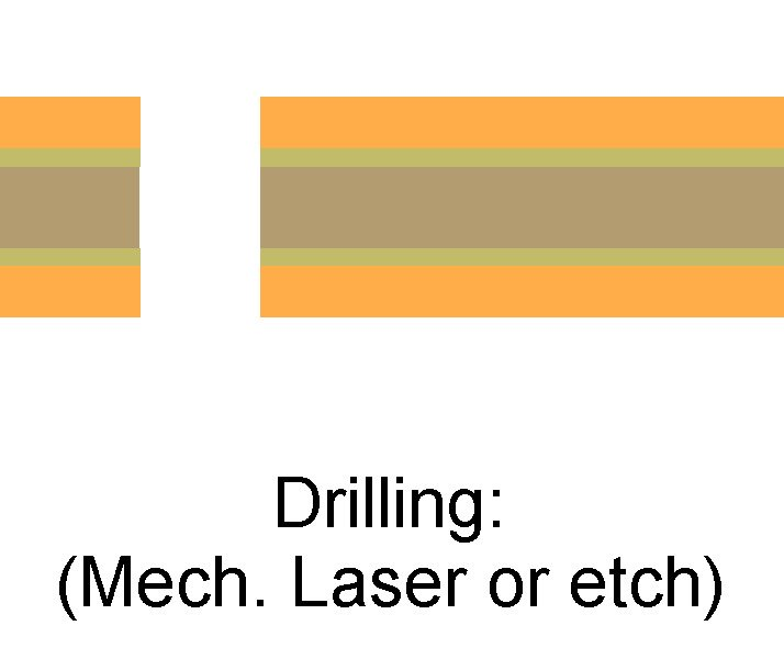

Wiercenie
Na tym etapie wykonywane są wszystkie otwory technologiczne w laminacie. Są one najczęściej wiercone mechanicznie. Dla usprawnienia procesów najczęściej wierci się naraz wiele warstw laminatu. Składa się je w stosy i wierci naraz, podobnie jak robi się z zwykłymi płytkami drukowanymi. Wymagana jest oczywiście o wiele wyższa precyzja montażu tych laminatów z uwagi na ich niską sztywność. Dodatkowo, często stos tak wierconych laminatów Flex usztywnia się zwykłym laminatem z obu stron, co ma za zadanie usztywnić stos, szczególnie gdy wierci się we fragmentach laminatu już pociętych na docelowe fragmenty.
W przypadku wykonywania małych otworów pod niewielkie przelotki nie używa się zazwyczaj klasycznych wierteł, a wypala się je laserem (ekscymerowym lub Nd:YAG dla najmniejszych otworów i CO2 dla większych otworów, powyżej 4 milsów).
Największe otwory wykonuje się zazwyczaj nie poprzez wiercenie laminatu, tylko jego wycinanie na prasie z pomocą specjalnych wycinaków, często dedykowanych dla konkretnego projektu PCB, o czym dokładnie pomówimy przy kolejnym kroku.
