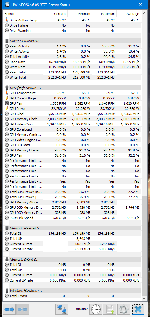

    Około 2 miesiące temu zakupiłem nową kartę Nvidia GeForce GTX 1060 3GB od GIGABYTE. Po rozpakowaniu karty wyjąłem starą kartę (Nvidia GeForce GTX 760 2GB od MSI) i włożyłem nową. Włączyłem komputer i zainstalowałem Aplikacje typu Steam po to żeby zainstalować gry i zobaczyć jak będzie mi działać nowa karta w porównaniu do starej. Gdy włączyłem grę (Battlefield1) i odpaliłem tryb Multiplayer gra mi długo ładowała sesję. Po załadowaniu gra strasznie klatkowała i miałem mało fpsów jak na tego rodzaju kartę. Dla pewności zainstalowałem jeszcze kilka gier i było to samo. Czasami mi nawet nie doładowywały się tekstur i nie było przez jakiś czas dźwięku np w Euro Truck Simulator 2.
    Parametry komputera:
    - Procesor: Intel Core I7 870 2,93GHz
    - Płyta główna: Gigabyte GA-H57M-USB3
    - Pamięć RAM: 8GB (2x4GB)
    - Karta graficzna: Nvidia GeForce GTX 1060 3GB GIGABYTE
    - Zasilacz: modularny 620W Cooler Master
    - Dysk HDD: 1TB Segate ST1000VX

    Masz zrobionego 3dmarka lub 3dmarka11 żeby porównać do ogólnych wyników?
    Karta nowa czy używana niewiadomego pochodzenia?
    Starą grafike masz jeszcze do sprawdzenia jak na niej działa wszystko?
    Screen z hwinfo sensorów podczas gry - z całości sensorów mile widziany.

    1. Nie nie mam zrobionego ani 3dmarka ani 3dmarka11
    2. Karta prosto ze sklepu RTV EURO AGD (nowa)
    3. Tak mam
    4. Ok
    Screen z hwinfo sensorów podczas gry:
    Niska wydajność GTX 1060 3GB GIGABYTE w grach - klatkowanie, brak tekstur Niska wydajność GTX 1060 3GB GIGABYTE w grach - klatkowanie, brak tekstur Niska wydajność GTX 1060 3GB GIGABYTE w grach - klatkowanie, brak tekstur

    Temperatura procesora ?
  • #9 18017508
    Veade
    Poziom 6  
    Możliwe że to może być też przez paste termoprzewodząca ?
  • #11 18017529
    Veade
    Poziom 6  
    Zapomniałem wspomnieć że np w takim Borderlands 2 nie mam spadków fpsów a mam mało fpsów. W niektórych lokacjach mam 60, 70 fpsów a w niektórych 25 lub 20 fpsów na ustawieniach ultra. Nie wszystkie gry mają spadki.
