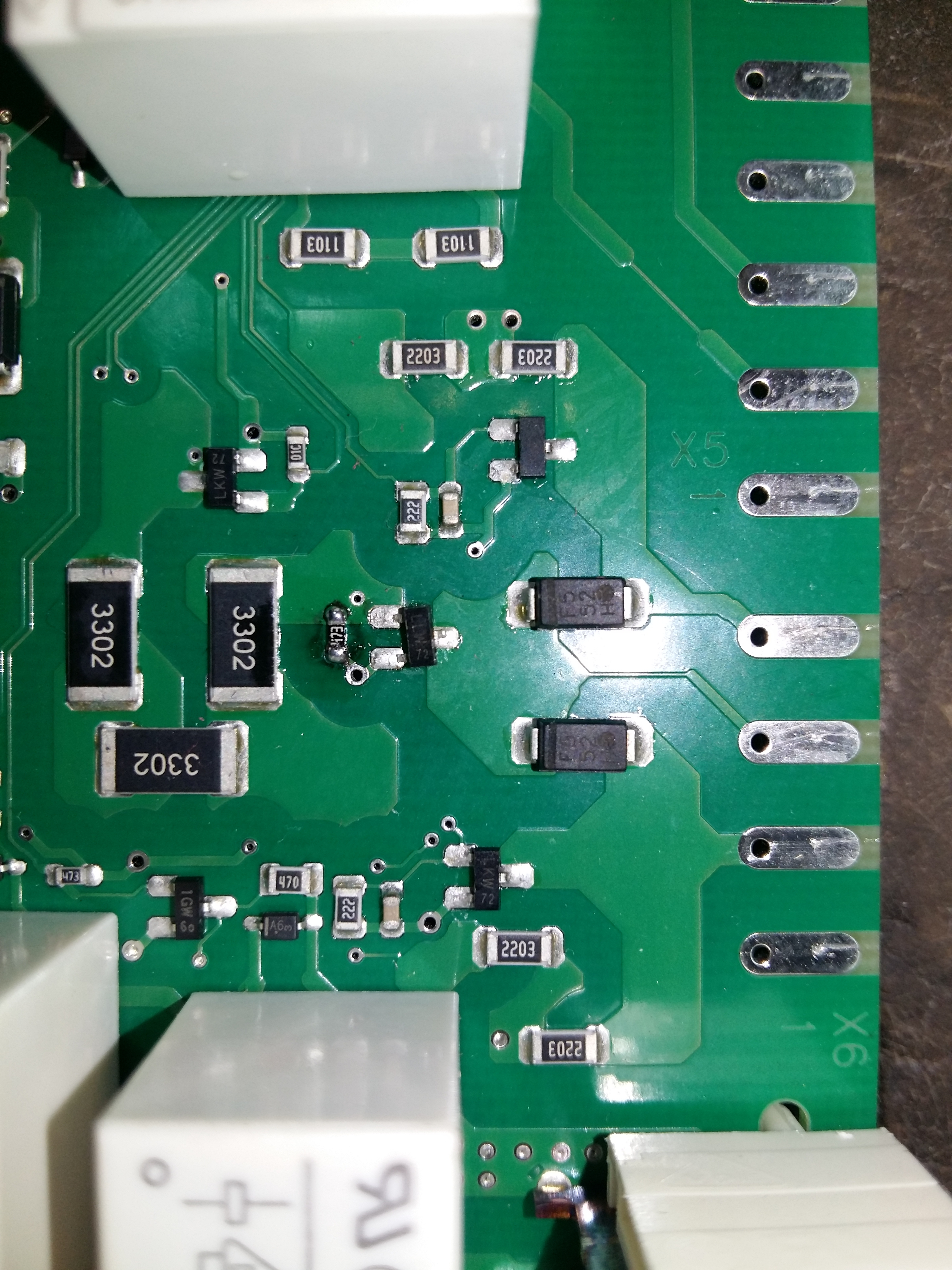

    Witam, potrzebuję informację o triaku ze zdjęcia.
    Triak zasila cewkę, która teoretycznie powinna mieć około 2kΩ? ma (2Ω). Zatem na pewno uszkodzona. Na triaku widnieje nadruk "LLW" pod nim był pewnie rezystor, który również uległ w 100% uszkodzeniu. Czy PBHV9050T będzie jego odpowiednikiem? Jaki tam powinien być rezystor? Proszę o pomoc co tam można wstawić. Ewentualnie czy zamiast tego mogę zaadoptować STN9260?

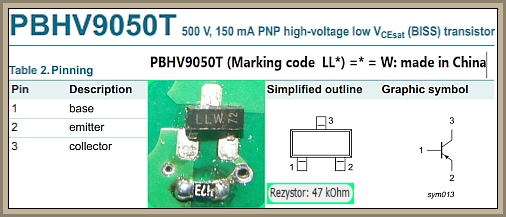

    O ile rezystor SMD ma opis 473 to wszystko Masz na foto :D
    Siemens SN636X01KE - uszkodzona cewka płaszcza wodnego

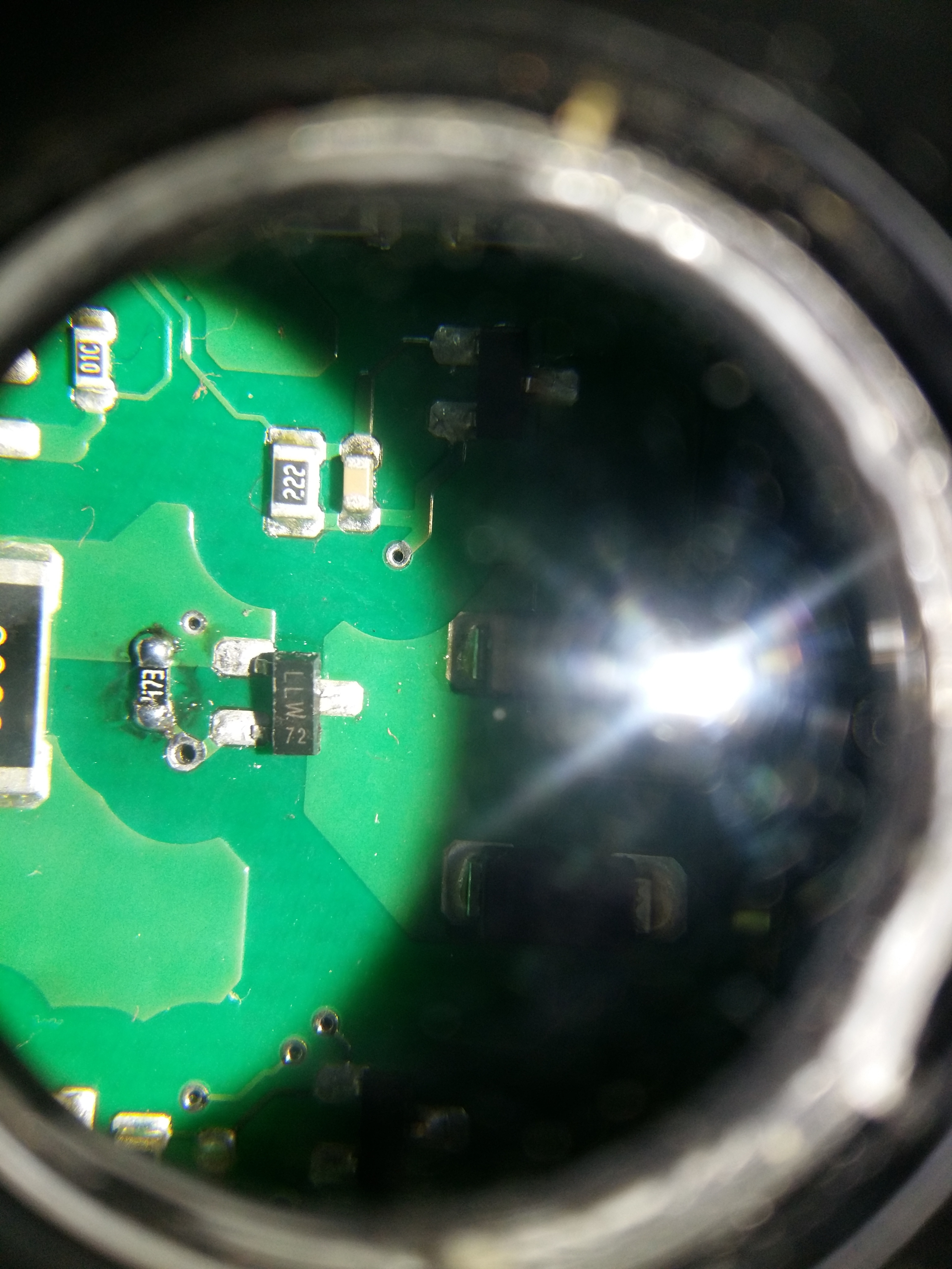

  • #3 18018392
    tom.tych
    Na zdjeciu rezystor jest już po wymianie. Nie jestem pewny czy wstawiłem prawidłowy. Czyli ten PBHV9050T będzie ok?
    Jak ma nie być ok. skoro wszystko Ci obrazowo opisałem na podstawie moich wiadomości i starałem się aby one były do "zjedzenia"...
    tom.tych napisał:
    Na zdjęciu rezystor jest już po wymianie
    Zatem w prowadzasz zamieszanie (proszę poszukać na tej płycie elektroniki PCB) czy występuje ten tranzystor SMD Marking LLW (czyli = PBHV9050T) w innym miejscu na PCB? Proszę również zamieścić kilka zdjęć z obu stron PCB elektroniki (widok całości).
