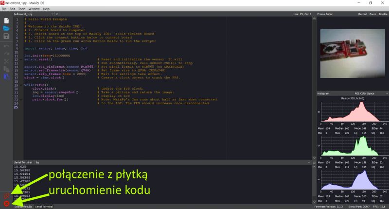

Dla modułu dostępne jest IDE ułatwiające dalsze eksperymenty:
http://dl.sipeed.com/MAIX/MaixPy/ide/v0.2.2/
Wybieramy nasz model płytki:
W lewym dolnym rogu możemy włączyć lub wyłączyć połączenie z modułem, oraz zatrzymać lub uruchomić kod w python.
Na poniższym zrzucie ekranu widzicie eksperymenty z kodem wyświetlającym obraz z kamery, odświeżanie ~15FPS:
