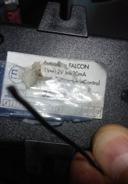

    Wiec tak , poprzedni akumulator boscha miał 8V, podłączyłem go do prostownika 6A, ładował ponad 20h i nadal miał 8V do tego skwierczał wiec uznałem,że jest uszkodzony. Cały problem był taki, że po przekręceniu stacyjki alarm firmy FALCON ciągle PIKAŁ i nie mogłem odpalić auta. ( Lybra 1,9 JTD ). Kupiłem nowy akumulator a alarm dalej pikał po przekręceniu stacyjki w pozycję GO przestawał. Auto normalnie już odpaliło. Ale nie wiem o co chodzi z tym alarmem, że dalej pika, załączam dwa obrazki. Czy ten czarny kabelek to masa ? Ale podpinałem pod pierwsza lepsza śrubę jako masę i nic, dalej to samo. Coś się urwało ? Ale ja niczego nie znalazłem :-( Alarm FALCON ciągle pika po wymianie akumulatora w Lybra 1.9 JTD Alarm FALCON ciągle pika po wymianie akumulatora w Lybra 1.9 JTD
    Nie
    Czarny kabelek, to antena. (zdjęcia marnej jakości i nic nie widać)
    Wolny koniec ma leżeć "luzem" - nigdzie nie podłączony.
    Pomogłem? Kup mi kawę.

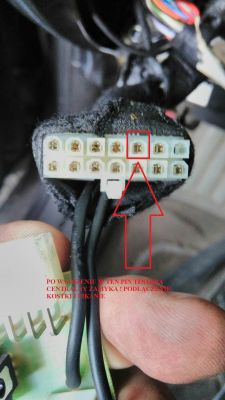

    Więc tak sprawdziłem bezpieczniki wszytko OK ! Drzwi się zamykają ale nie z alarmu ( wcześniej tak ), z kluczyka działają dobrze. Jak wkładałem tester do kostki z pinami od centralki alarmu to ten wskazany po włożeniu zamykał mi drzwi ! Ale jak go wpinam to pika ! Alarm FALCON ciągle pika po wymianie akumulatora w Lybra 1.9 JTD
    I jeszcze prawdopodobnie jak niżej podłączony na krótko central.
    Problem rozwiązany, po zakończeniu żywota aku alarm przeszedł w tryb serwisowy.
    Umiejętne kluczykowanie zapłonem i kodem i działa
    Umiejętne kluczykowanie zapłonem i kodem i działa oraz przytrzymanie głównego przycisku przez kilka sekund.
