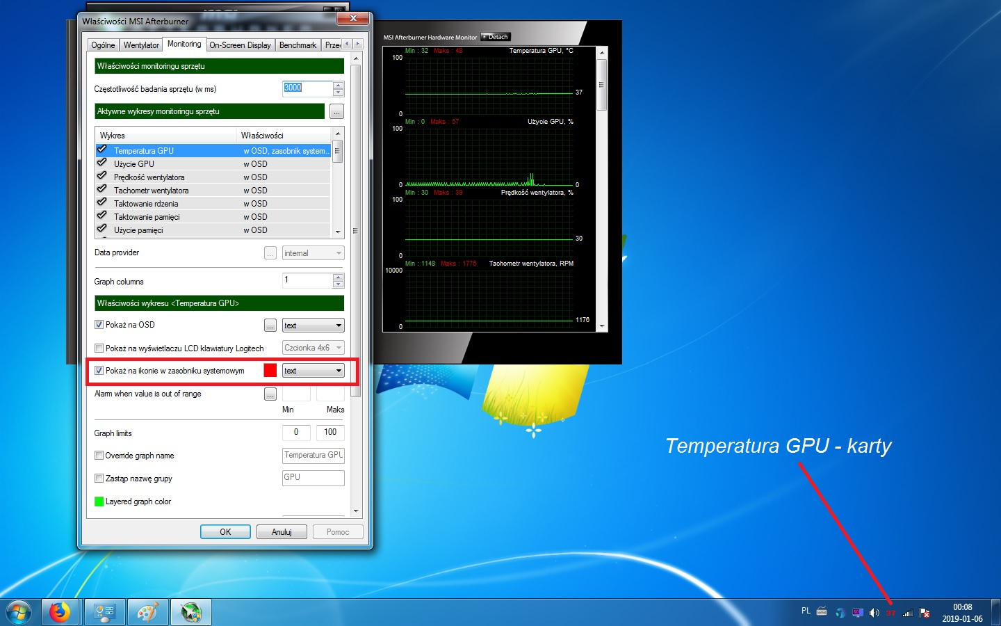

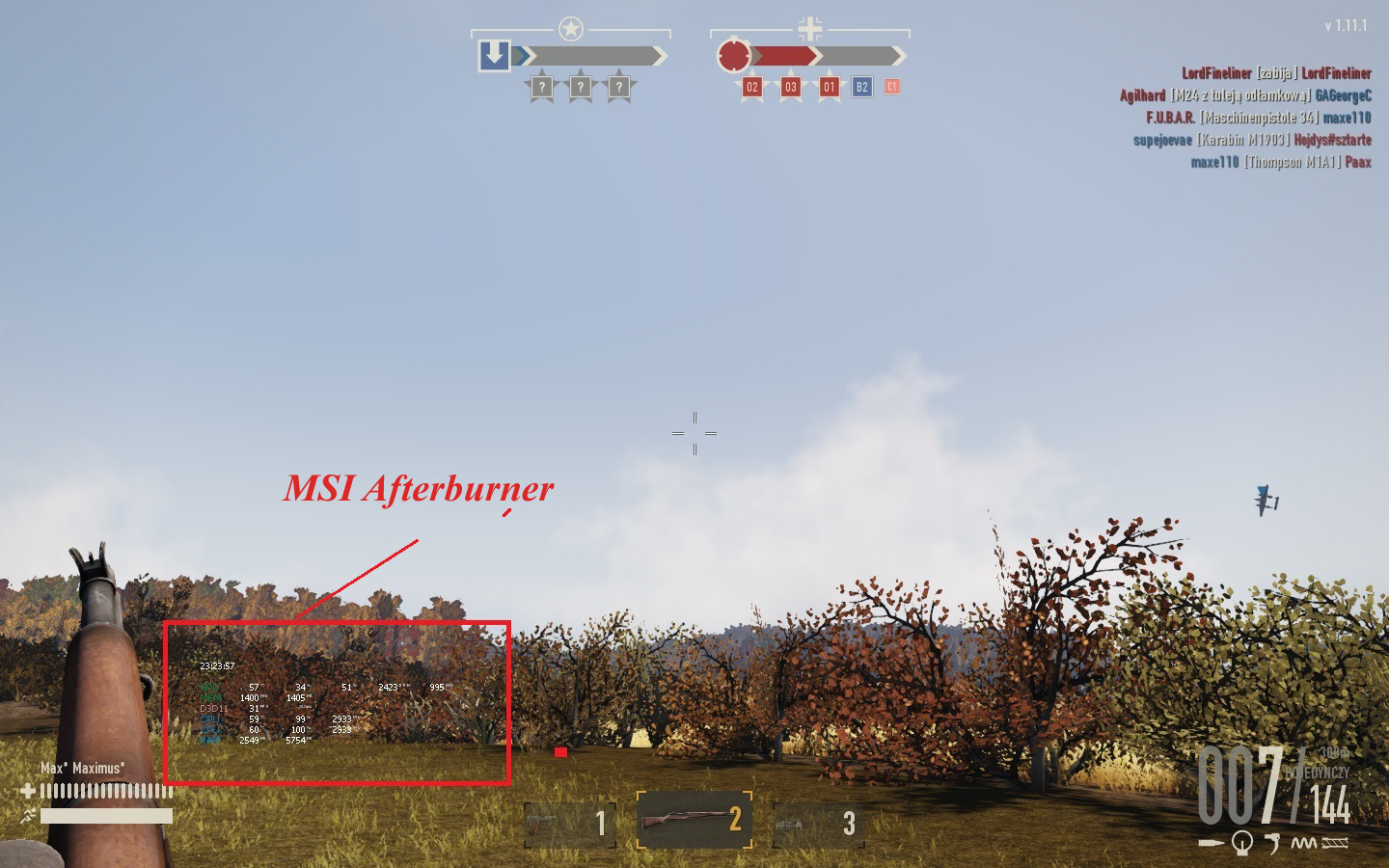

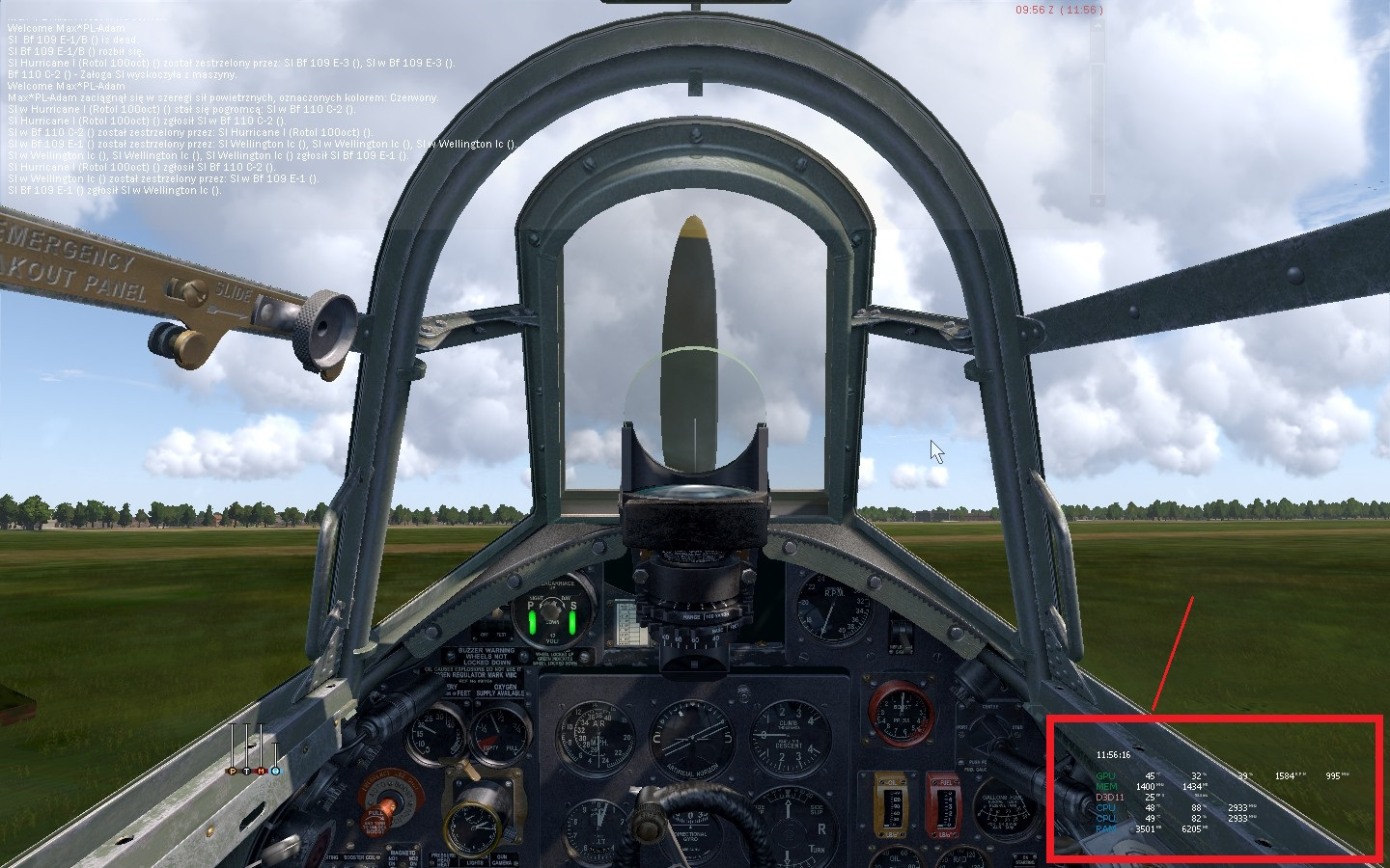

    Sprawdz sobie w grze z monitoringiem MSI Afterburner jak daje sobie sprzęt bez podkręcania rade na tych grach co pisałeś. MSI Afterburner przedstawia wartosci poszczególnych podzespołów Procesor/ karta graficzna/ RAM podając ich parametry "temperaturę" oraz wykorzystanie w "%"
    Wyłączanie się PC po podkręceniu i5-4690k z chłodzeniem SilentiumPC Fera 3 Wyłączanie się PC po podkręceniu i5-4690k z chłodzeniem SilentiumPC Fera 3 Wyłączanie się PC po podkręceniu i5-4690k z chłodzeniem SilentiumPC Fera 3
    MSI Afterburner ver (stabilna)4.6.0 https://www.guru3d.com/files-details/msi-afterburner-beta-download.html
    Film jak ustawić - MSI Afterburner, czyli jak włączyć monitoring podzespołów komputerowych | Poradnik
