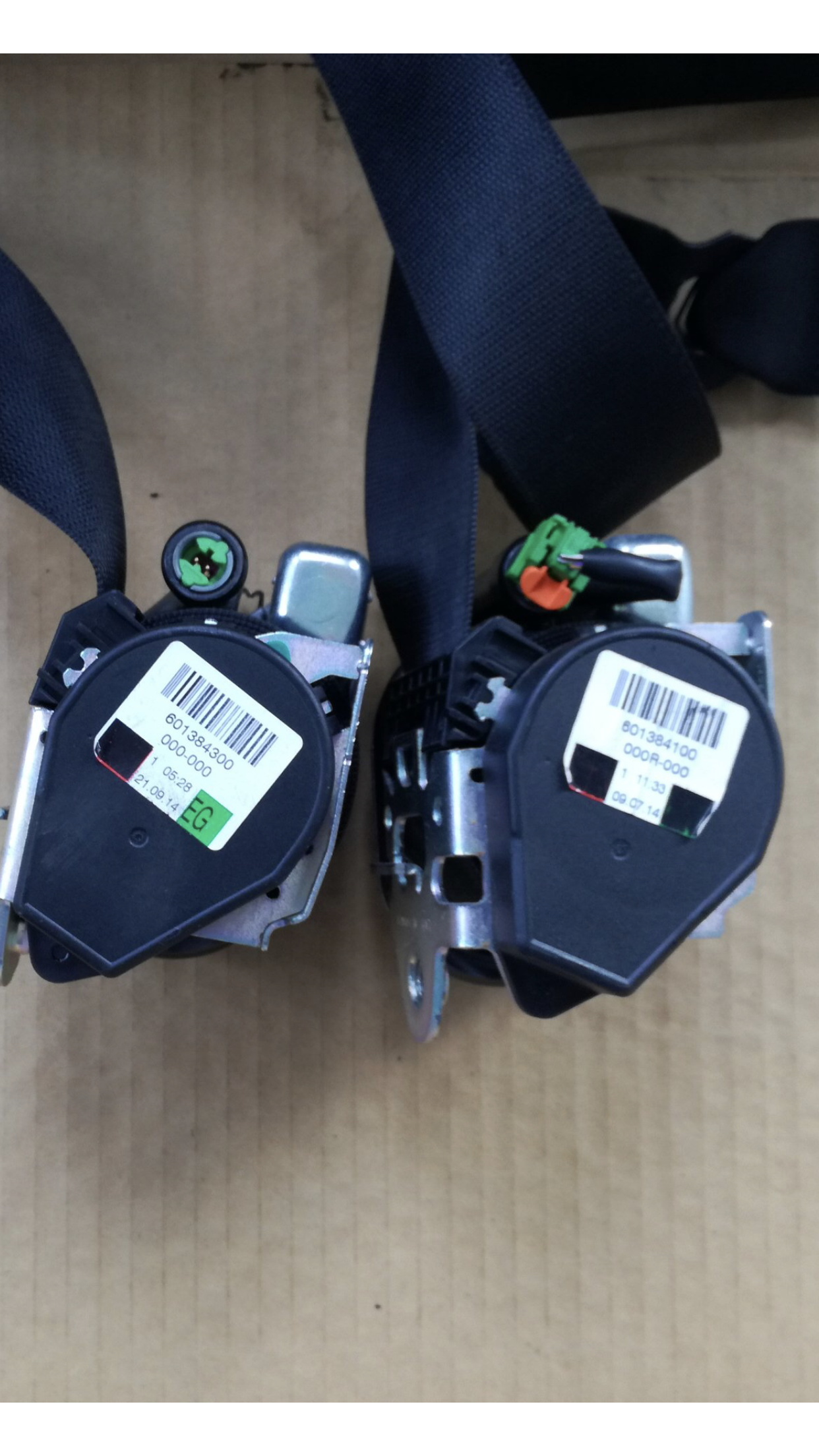

    Sytuacja wyglada następująco: wyrzucone podwójne siedzenie wrzucone pojedyncze. Po całym zabiegu zapaliła się kontrolka poduszki na wyswietlaczu.
    Został jeden wolny kabel od środkowego napinacza wmontowałem w niego opornik/ rezystor, problemu nie ma kontrolka zgasła.
    Drugi kabel pasażera prawego i kierowcy podpięty pod cały układ oryginalnie. Trasa kabli: od środkowego pasażera do pasażera prawego następnie do kierowcy.
    Mam pytanie odnośnie działania poduszki powietrznej podczas wypadku, czy napewno mój pasażer jest bezpieczny i poduszka zostanie aktywowana w momencie uderzenia ? Czy ten rezystor nie przekłamuje sygnału i przez niego komputer nie widzi pasażera ? Bardzo proszę o wyjaśnienie moich wątpliwości.

    adi.eff napisał:
    Zajętość fotela sterownik odczytuje z jakiegoś czujnika przy napinaczu pasów
    Bzdura. Napinacz to napinacz - nie ma tam żadnego czujnika. Sprinter nigdy nie miał również maty na siedzeniu. Jedyny czujnik obecności toi stykowy czujnik w klamrze pasa kierowcy - wykorzystywany również do dźwiękowego sygnału w przypadku jak kierowca nie zapnie pasa. Więcej czujników nie ma - sterownik nie wie, czy ktoś siedzi i nie wie, czy ma zapięte pasy.
    W 100% nie ma żadnego "błędnego sygnału" od założonego opornika.

    To za co odpowiadają kable po stronie pasażera które podpinanie są do fotela ?
    Tutaj rezystor wpięty u mnie w kable
    A tutaj pasy znalezione w internecie widoczne zielone gniazda na 2 pin
    Kabel dwużyłowy prowadzi do napinacza pasa środkowego pasażera.

    Gerri napisał:
    Dokładnie ;) Wiec w jakim celu tam jest podpięty skoro nie ma tam żadnego czujnika ?

    I skąd sterownik wie czy podczas zderzenia ma uaktywnić poduszkę pasażera ?
  • #17 18020719
    Gerri
    Spec od Mercedesów
    Musisz rozróżnić „zwijacz” od „zwijacza z napinaczem” - wtedy jest ładunek wybuchowy w zwijaczu który dociąga pas do ciała pasażera w momencie wypadku. Właśnie tam prowadzi przewód o który pytasz.
    Nie ma natomiast czujnika obecności - jak poduszka ma zostać wyzwolona to wybucha niezależnie od tego, czy ktoś jest na siedzeniu czy siedzenie jest puste.
