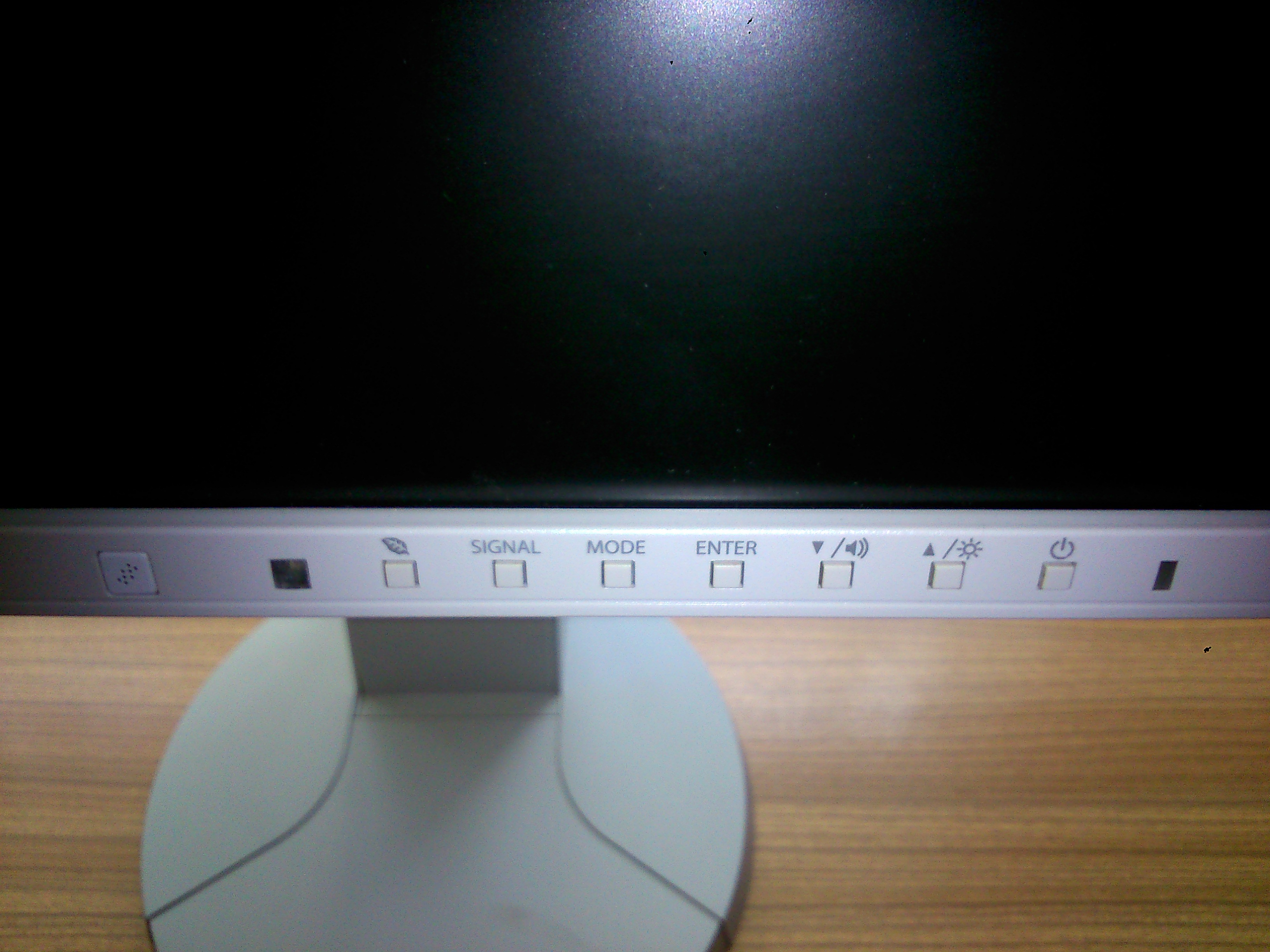

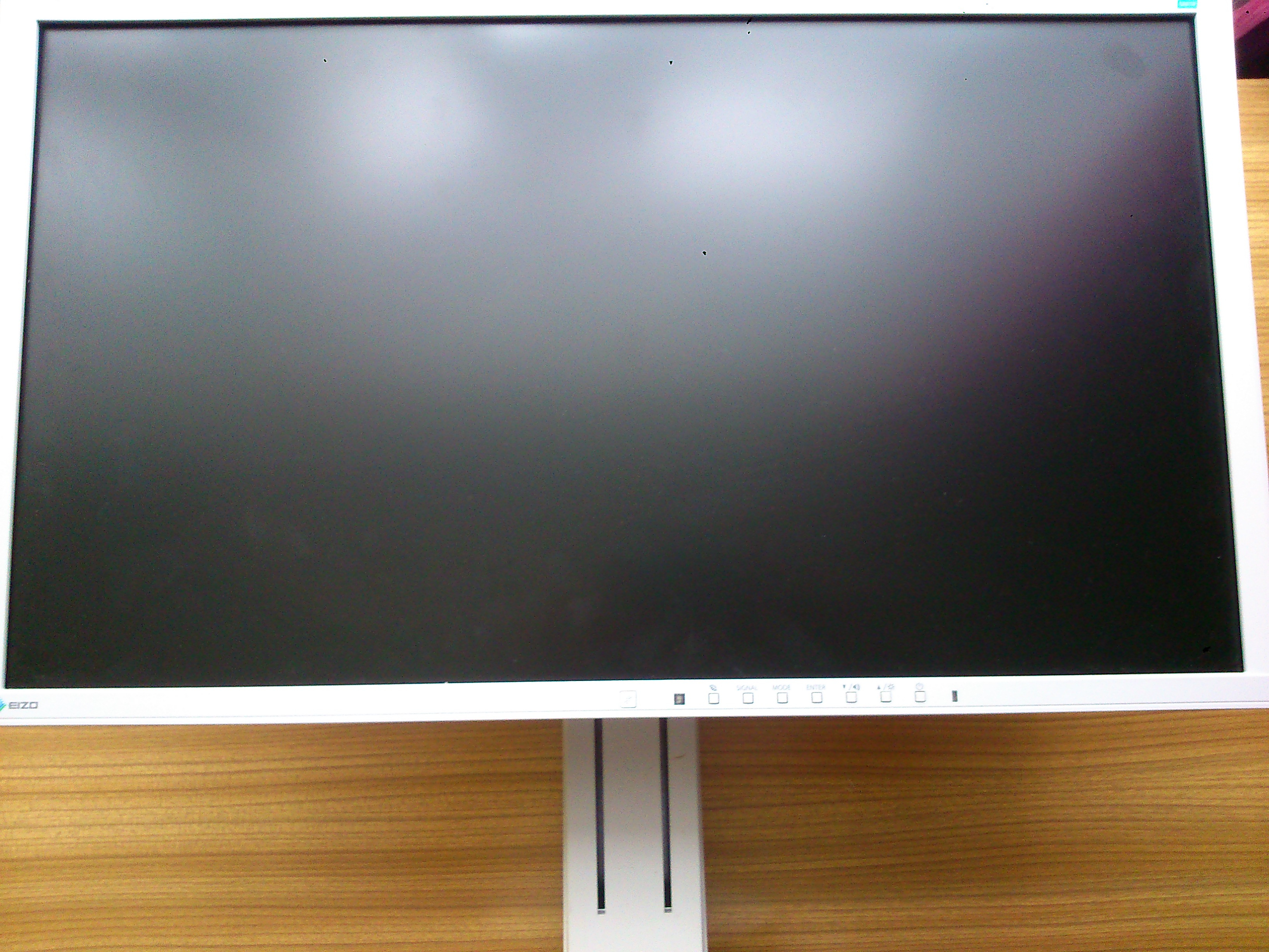

    Objawy:
    Niezależnie do którego złącza jest podpięty reaguje tak samo: na DVI-D, D-Sub i na DisplayPort. Testowałem na różnych kartach, komputerach i kablach.
    Nie ma znaczenia czy karta na pci-e czy zintegrowana z płytą główną.
    Po włączeniu pojawia się logo "EIZO" i w górnym prawym rogu pojawia się napis "DVI". Potem na środku monitora pojawia się napis: "Entering Power Saving mode"
    Dioda wtedy zmienia kolor na pomarańczowy. Zaraz po włączeniu monitora przyciskiem power (z tyłu) dioda świeci na niebiesko.
    Wcześniej nie działa włącznik z przodu. Obecnie można włączyć.
    W specyfikacji podano, że monitor ten posiada czujnik zbliżeniowy w celu oszczędzania energii.Myślę, że to może mieć jakiś związek, albo ten czujnik jest uszkodzony.
    Czy ktoś może spotkał się podobnym przypadkiem?

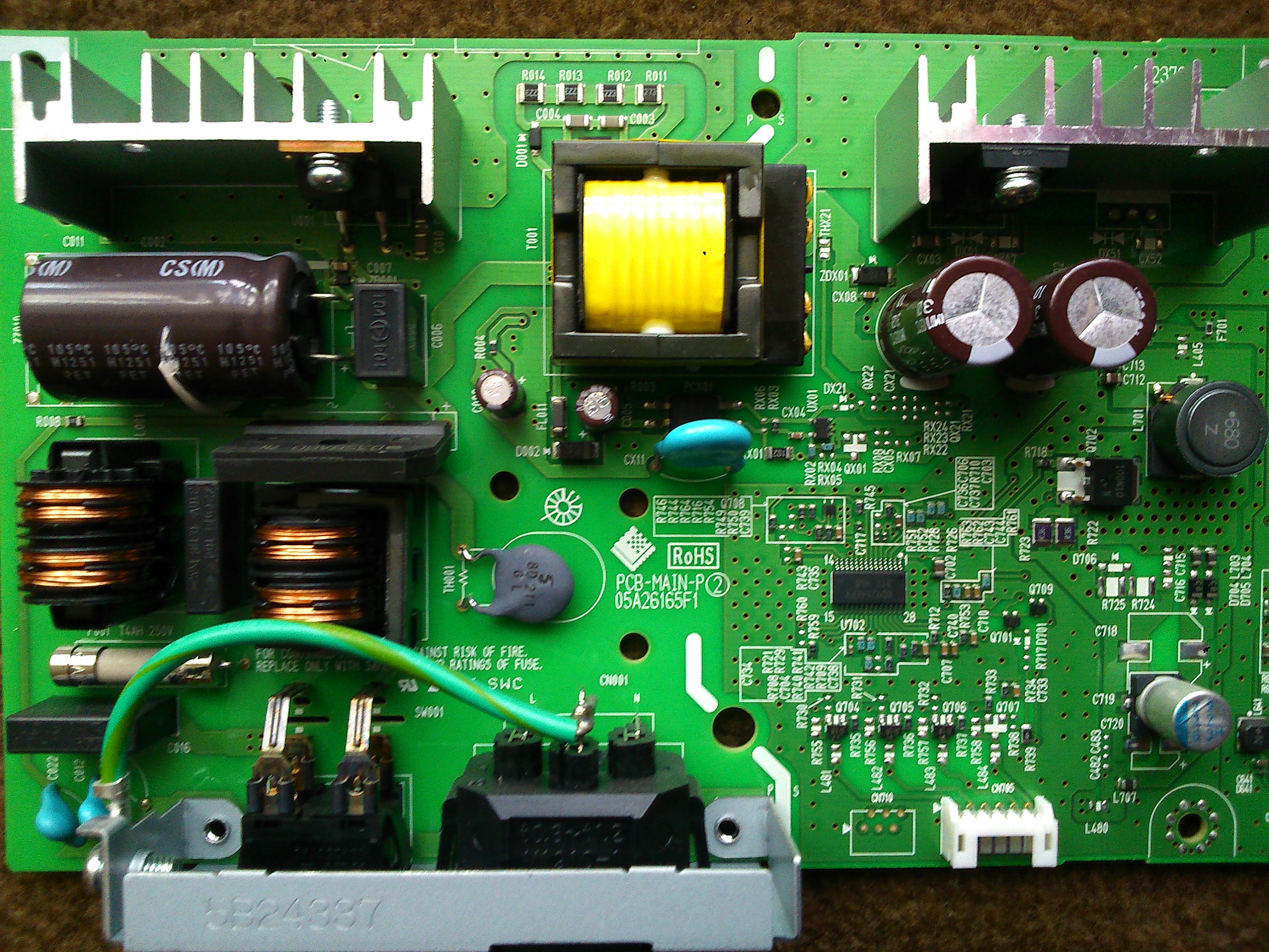

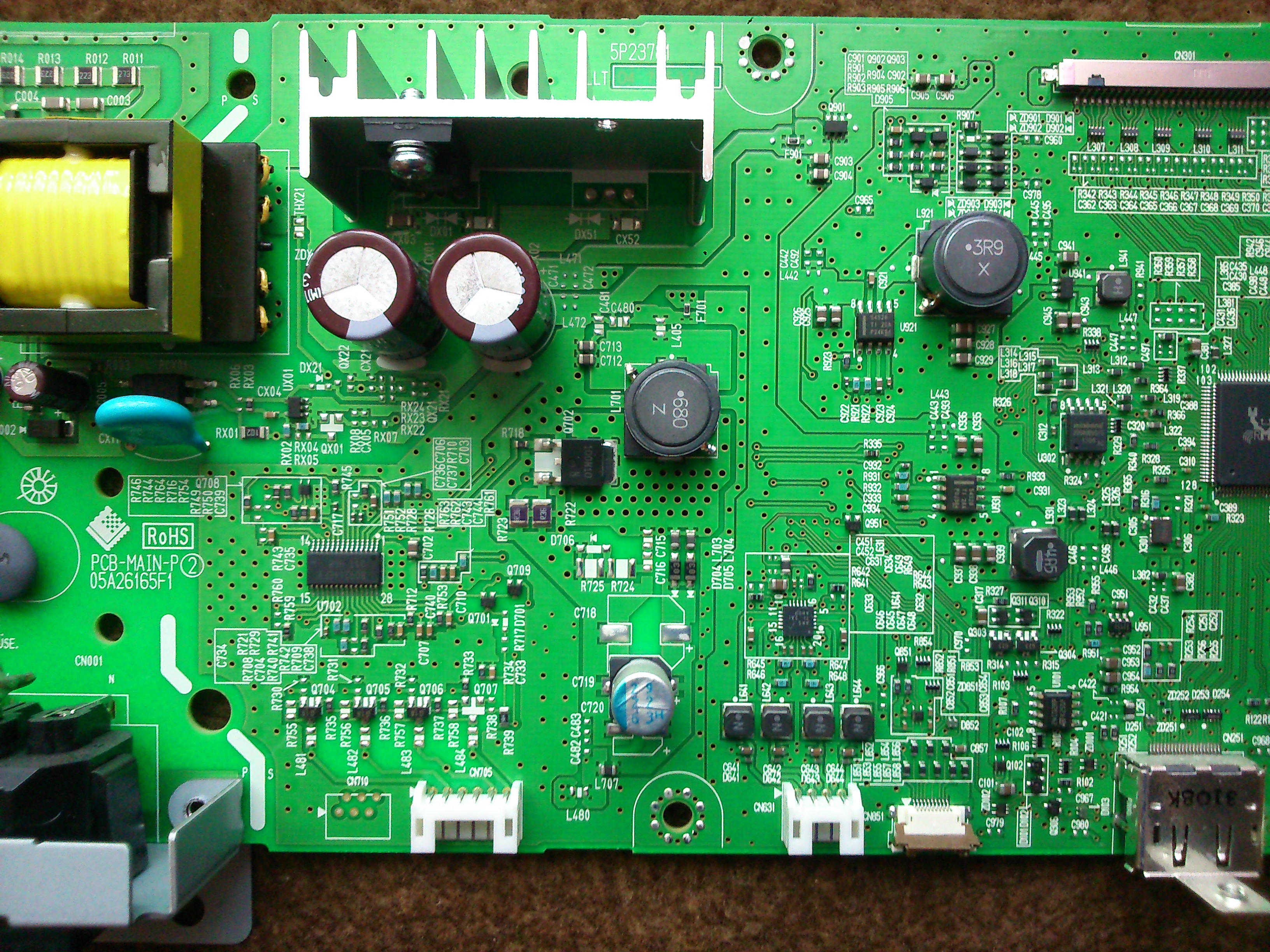

    Dołączam kilka zdjęć monitora i płyty:

    Czy po wyłączeniu czujnika EcoView sense też brak obrazu (strona 38 instrukcji obsługi)? Kondensator C719 nie jest lekko spuchnięty?

    Przy wciskaniu przycisków nie pojawia się menu monitora nie można nic ustawić.

    Monitor postał kilka tygodni i wystąpił nowy objaw.
    Można włączyć monitor przez power z tyłu i włącznik z przodu.
    Ten włącznik z przodu jeśli go wciśnie się w miarę szybko od włączenia można wyłączyć monitor tym przyciskiem. Potem nie reaguje.
    Obecnie na monitorze pojawia się obraz i zanika co kilka sekund.
    Cyklicznie pojawia się, gaśnie i tak w kółko. Testowałem na różnych grafikach.
    Na pci-e i zintegrowanej. Podpiąłem do laptopa ale tu bez efektu.
    W prawym górnym roku pojawiają się kolejno napisy: DVI-D, D-Sub ,na DisplayPort.
    Tak jakby szukał gdzie jest sygnał.

    #5 18044201
    pikarel
    Z Twojego opisu wynika, że problem jest ogólny (wszystkie wejścia), więc związany z zasilaniem (suche kondensatory, zimne luty), w konsekwencji błędami oprogramowania w Winbond (U302).
    Kondensatorów jest tylko kilka, więc je wymień; usuń zimne lutowania z elementów nagrzewających się, może okazać się, że to wystarczy.
    Jeśli nie będzie zmian można spróbować znaleźć wsad do pamięci U302 i zaprogramować sprawnym wsadem nową pamięć (chyba W25Q80),
    ale to chyba nieopłacalne (pamięć, programator, koszty wysyłki).

    Znalazłem chwilę czasu na rozebranie monitora.
    Co się tyczy kondensatora C719 to nie jest spuchnięty tylko jest na nim fabrycznie coś na kształt litery K.
    Sprawdziłem taśmy szerszą od płyty głównej i wąską od płyty do przycisków.
    Przeczyściłem styki. Na szerszej taśmie były jakieś paprochy, a na wąskiej paprochy i była jakby lekko wilgotna. Monitor mam z trzeciej ręki więc nie wiem, co było robione lub czy ktoś zalał te przyciski. Dziwna sprawa bo nie pokazywał obrazu, potem postał troszkę i pokazywał na sekundę i gasł ekran. Być może wilgoć wyschła częściowo stąd może coś nie stykało na taśmie.
    Obraz się pojawił, można sterować przyciskami. Ma nadzieję, że to koniec usterek.
