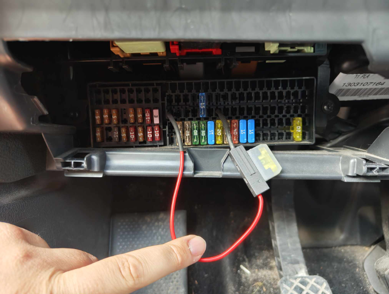

  • #10 20730855
    Zonk1991
    Hej, mam ten sam problem, udało Ci się go rozwiązać?
  • #11 20734422
    PLASTUSPL
    Hej. Tak i nie. Informacji dlaczego 9V jest nie uzyskałem i nie znalazłem. Natomiast problem rozwiązałem wyjmując bezpiecznik z lini zapalniczek i robiąc mostek 12v z innego układu nieużywanego ( 12V pojawia się po przekręceniu stacyjki poz. 1).

    Zonk1991
    >>20734422
    Wow, takie coś na pewno by mi pomogło. Pytam w imieniu samochodu teścia, który mówił, że na wszystkich innych układach, które sprawdzał, też było 9V. Czy dałbyś radę sprawdzić, do którego konkretnie układu się połączyłeś?
    Przekopałem internet i nie znalazłem rozwiązania, jedynie na kilku forach, że taki problem istnieje...
  • #14 20738531
    PLASTUSPL
    Hej.
    Będę miał chwilę, zrobię zdjęcie jak mam poprowadzone dokładnie, bo już nie pamiętam. Przepraszam, że tak późno odpisuję, ale jestem bardziej offline niż online ;/
    @Zonk1991
    TIGUAN II - Napięcie na gnieździe zapalniczki 9v wstanie wzbudzenia
  • #15 20739933
    Zonk1991
    Bardzo dziękuję za odpowiedź i zdjęcie!
