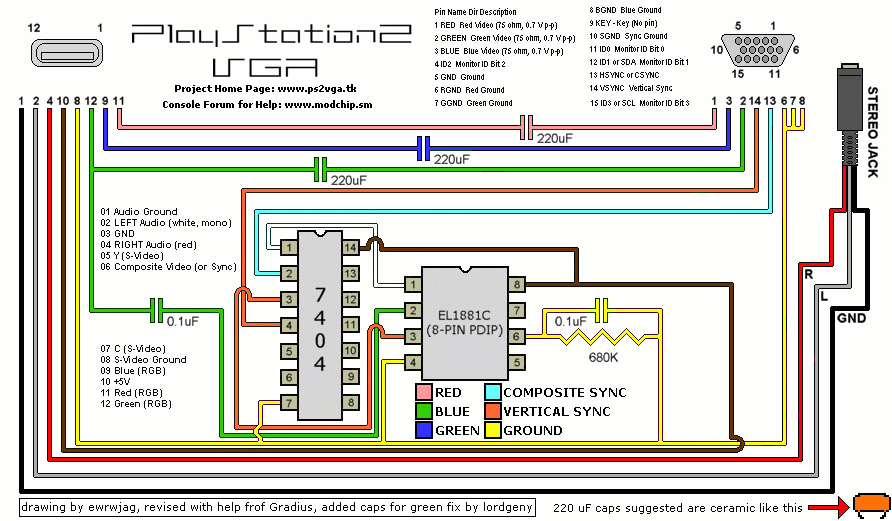

    Witam, czy istnieje jakiś sposób aby podłączyć konsolę ps2 do komputera ew monitora? Myślałem nad używaniem easy capa ale nie jestem pewny czy to w ogóle będzie działało i czy będzie się tak dało grać.

    Nie spotkałem takiego połączenie. Może jest to możliwe ale potrzebna by była szybka karta wejścia analogowego wideo. Ta konsola ma chyba tylko eurozlacze/chinche.

    No tak ma chinche ale easycap też, widziałem jsk ludzie tak kombinowali gdy chcieli nagrywać gameplaye z tejże konsoli, ale wciąż nie wiem jak ogólnie by się to sprawowało, chyba żeby problem rozwiązać w inny sposób, np jakiś konwerter na vga czy hdmi

    Tak. Możesz użyć aktywnego konwertera start do hdmi. Jak to zadziała nie wiem. Chodzi o opóźnienia.

    Pamietaj ze te tanie easycapy itp. nie usuwaja przeplotu i przy szybkich ruchomych elementach w grze bedziesz widzial poszarpane krawedzie. Sam nagrywam gameplaye na grabber prosto na pendriva/karte micro sd bo mam jutuba i znam problemy z tym zwiazane.

    Używam takiego połączenia. Pamiętaj że taka "moja" konfiguracja nie jest do prowadzenia lajwów, tylko do nagrywania, obrabiania i renderowania aby później wrzucać na jutuba. Konwerter SCART RGB na HDMI 180 zł i usuwa przeplot, grabber też kosztował mnie 180 zł.

    nie myślałem o streamowaniu, tylko myślałem bardziej pod kątem tego że nie mam telewizora w moim pokoju ani miejsca na niego a chciałem jakoś wygodnie móc korzystać z konsolki czasami, bo ostatnio mnie bierze na ogrywanie starych tytułów

    Jak masz monitor z portem HDMI to wystarczy do ps2 dokupić konverter AV-HDMI i podłaczyć kablem HDMI pod monitor
    Jak masz DVI to potrzebujesz jeszcze przejściówkę HDMI-DVI
    Ja miałem podłączony komputer + xbox 360 /XBOX ONE/ WII U i PS3 pod monitor który ma tylko wejście DSUB-VGA i wszystkie te konsole działały/działają mi OK :D

    Albo.. jak to mówią, zrób to sam :D
