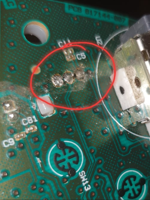

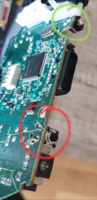

    Kilka dni temu przestał działać micro switch pod bumperem LB w padzie od X360 (bezprzewodowy), zakupiłem w elektroniku przycisk micro switch, wylutowałem najpierw panel (mechanizm) odpowiadający za pracę LT a następnie zabrałem się za switch'a. Pow jego wymianie, przylutowałem z powrotem panel LT i odpaliłem pada w grze. LB jak nowy, elegancko śmiga, problem jest z LT bo przestał reagować.
    Wylutowałem LB a następnie przylutowałem ponownie i problem jest ten sam. Odbiornik LT ma 3 nóżki, przylutowałem tylko środkową, odpaliłem grę i przycisk działał (teoretycznie) bo sam reagował - przypuszczam zwarcie, tylko nie wiem gdzie. Luty na pewno sie nie stykaja na złaczu LT, pytanie czy sam LB może powodować takie problemy (tych lutów nie ruszałem).

    Musisz reanimować połączenie ścieżki do pada lutowniczego czy do pina potencjometra.
    Ważne jest to iż gdy pad nie wykryje potencjometra będzie reagował jakby było zwarcie, więc musisz próbować aż do skutku tzn. musisz przylutować wszystko dobrze, wówczas wtedy pad nie będzie reagował na zwarcie lewego triggera.

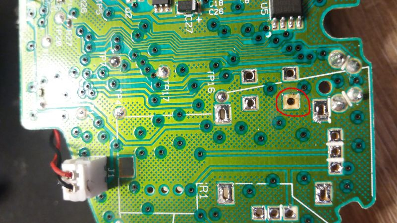

    Raczej uwaliłem punkt lutowniczy, standardowo przy odsysaniu cyny poleciał w dal i jest goła PCB jak poniżej na zdjęciu. Co w takiej sytuacji ?

    No jak wiesz jsk lutowac to pewnie domyslasz sie jak ratowac sie w takiej sytuacji. Musisz polaczyc sie do sciezki. W moim linku powyzej masz zdjecie pomocnicze.
    Te pad lutowniczy ktory pokazales post wyzej to tylko masa, moze byc nie potrzebna bo pin obok jest tez masowym i jest sprawny wiec mikroklik powinien normalnie dzialac.
    Jak nie naprawisz to moge podjac sie naprawy tego pada.
