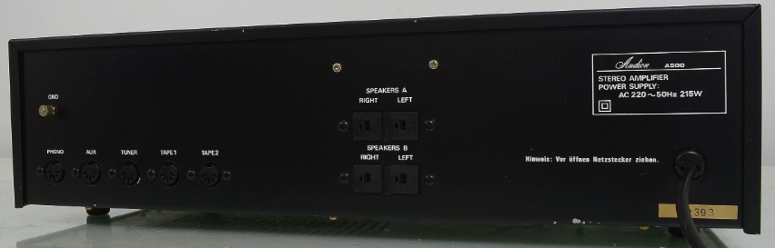

    Witam mam zgryz ze wzmacniaczem Audion T 500. Chcę kupić jakieś porządne kolumny do niego, myślałem tu o Indiana line nota 260 x albo Tannoy Mercury 7.2. pierwsze są 4 ohm a drugie 8 ohm. Niestety nie potrafię się doczytać jaką impedancję ma wzmacniacz. Na aukcjach piszą różne rzeczy najczęściej że ma on 2 x 60w 8 ohm. Niestety nikt nie jest mi w stanie podać wiarygodnego źródła tych informacji. Wątpliwość moją wzbudza fakt że wzmacniacz ma wyjścia na 4 kolumny a kanały stronami są łączone równolegle poprzez przełącznik typu A, A+B, B. A więc rozumiem to tak. Gdy wzmacniacz pracuję na dwóch głośnikach przełącznik w pozycję A lub B powinny być podłączone kolumny 4 ohm gdy podłącze 4 kolumny po 8 ohm a gniazda stronami są łączone równolegle również wypadkowa wyjdzie 4 ohm. Bo nie jestem pewien czy w latach 70 były stosowane inne głośniki do sprzętów domowych niż 4 bądź 8 ohm. A w tym układzie żadne inne równanie nie było by prawidłowe. Moje pytanie brzmi tak czy moje przemyślenia są poprawne i powinienem podłączyć 2 x 4 ohm głośniki czy jestem w błędzie i powinno to być 2 x 8 ohm.

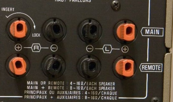

    Grzegorz Markowski
    Może zdjęcie tylnego panelu coś pomoże.
    Zazwyczaj te przełączniki w innych wzmacniaczach łączą zestawy A+B szeregowo
    Czy zazwyczaj to chyba nie, bo częściej spotykam się z połączeniem równoległym i takim
    [Audion T 500] Jaką impedancję obsługuje? 4 ohm vs 8 ohm dla kolumn.
    opisem na tylnym panelu. Połączenie szeregowe ma tę wadę, że w przypadku uszkodzenia, np. przerwy w kablu, wyłączają się obydwa zestawy głośnikowe danego kanału.

    gibalohio
    Witam tak tuner to T wzmacniacz A, moja pomyłka. To że wyjścia A i B są łączone równolegle zmierzyłem miernikiem. Jeśli podłączymy 4 głośniki to podłączamy 8 ohm co da 4 ohmy na kanał jeśli tylko dwa to 4 omh . Tak opisałem. Nie chciałem podłączyć 4 głośników 4 ohm bo tak jak piszesz awaria gwarantowana. Zastanawiam się nad tym podłączeniem ponieważ na pewno będę używał tylko dwóch głośników i chciałbym wiedzieć które głośniki w takiej sytuacji się bardziej sprawdzą. Nie jestem pewien czy naprawdę chodzi o kombinację 8 i 4 ohm. Z tąd moje wątpliwości. Czy może jeśli są tylko dwa to muszą być 8 ohm bo np: po przełączeniu na A lub B w wzmacniaczu się przełącza coś aby te 8 omh było poprawną impedancją, czy powinny być 4 ohm żeby w dalszym ciągu pozostać w połączeniu 4 ohm na kanał. I to jest poprawna impedancja. Mam zbyt mało wiedzy na te tematy dlatego proszę o pomoc w dobraniu odpowiednich głośników.
    Co do zdjęcia wrzucam lecz to raczej nic nie pomoże. Ale jak napisałem wcześniej połączenia zmierzyłem miernikiem i jestem pewien że są równolegle łączone.

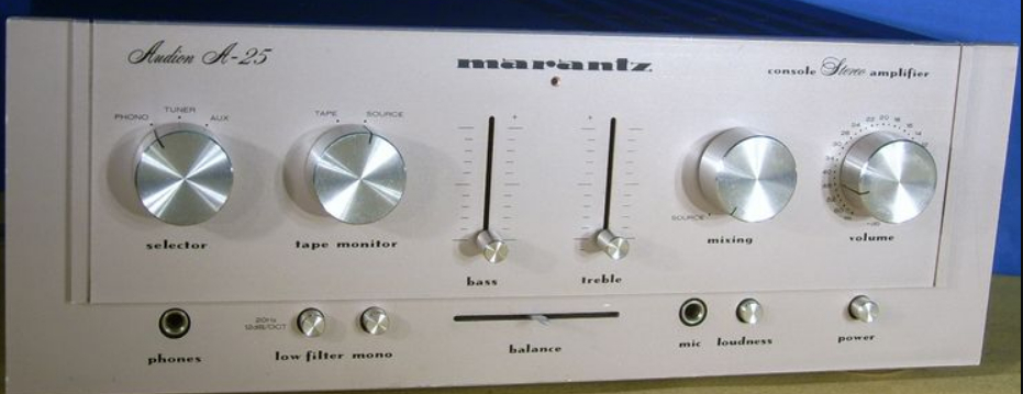

    Zresztą są to czasy gdy współpracował z Marantz-em. Informacja ta wywołała na mojej twarzy lekki uśmiech co zauważył mój rozmówca. Wyciągnoł telefon i pokazał mi sprzęt który jednoznacznie udowadnia tą tezę, a mianowicie cała seria o numerze A,T,D 25 Zdjęcie wzmacniacza z tej serii poniżej:
    Łączenie się firm jak na tamte lata to nic nadzwyczajnego jak mówił wiele firm próbowało się połączyć aby stać się silną i potężną firmą. Audion najprawdopodobniej w skutek takiego połączenia został wchłonięty przez Pioneera, chodź jak mówił tego nie jestem do końca pewien.
