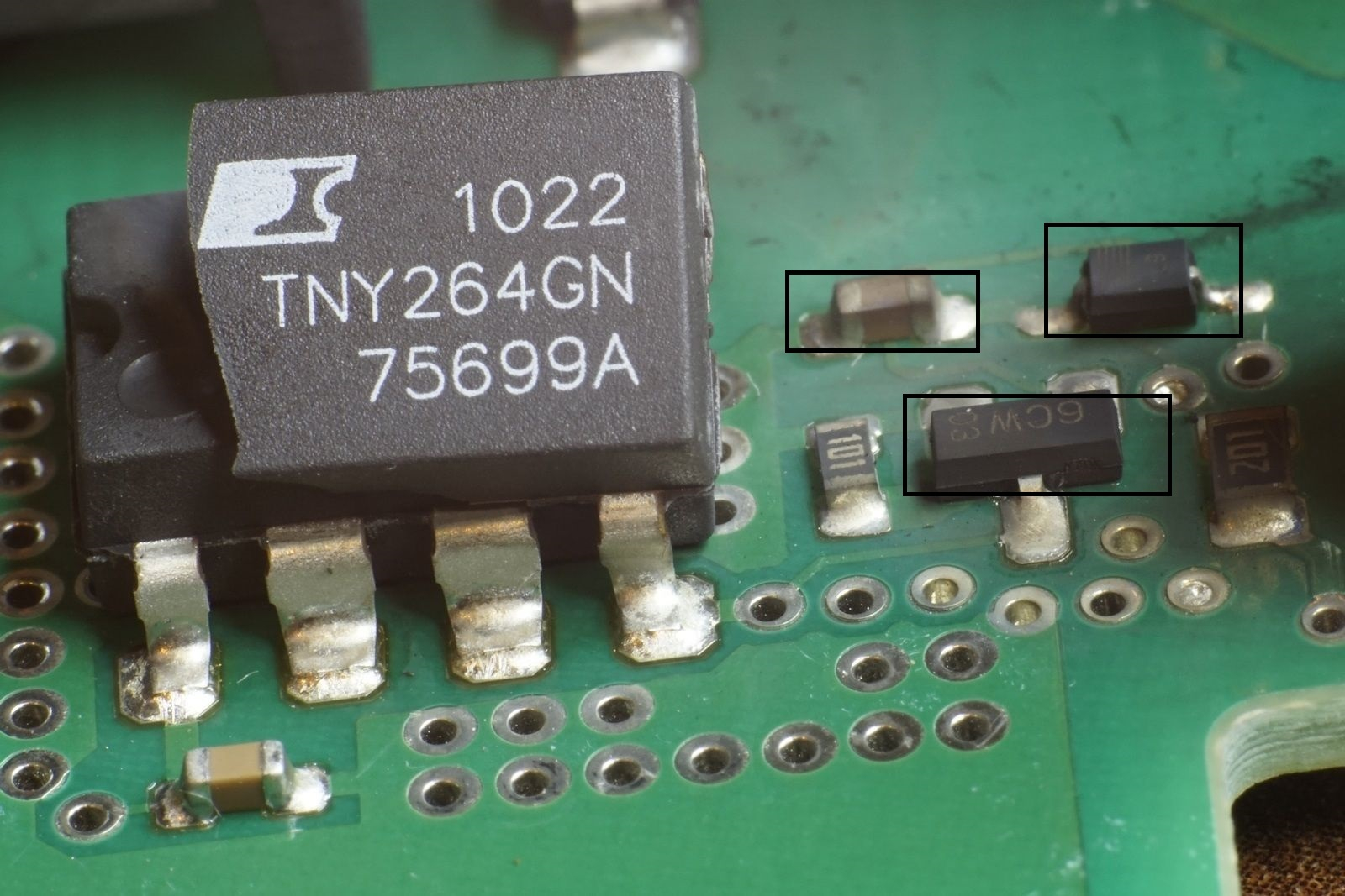

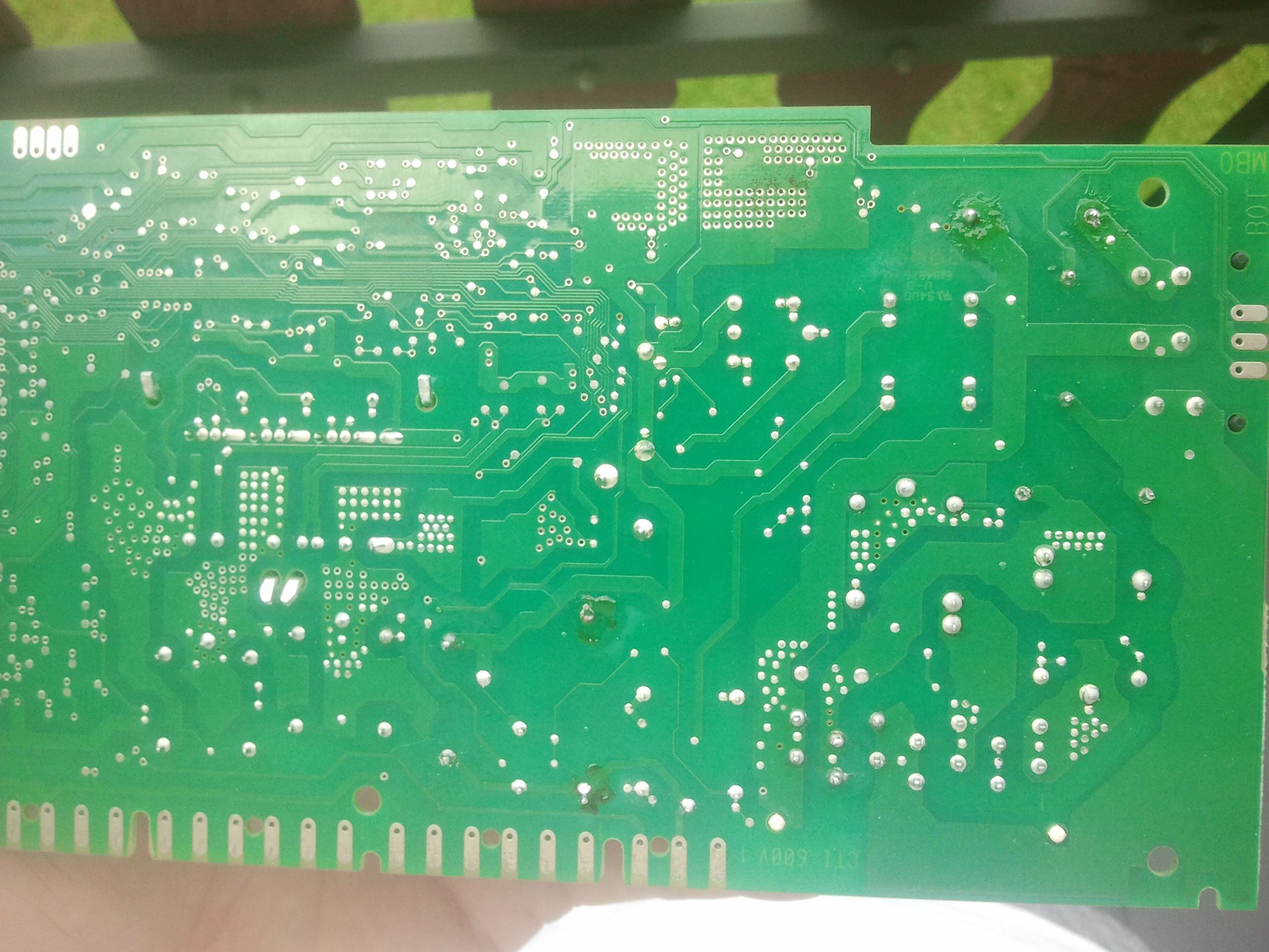

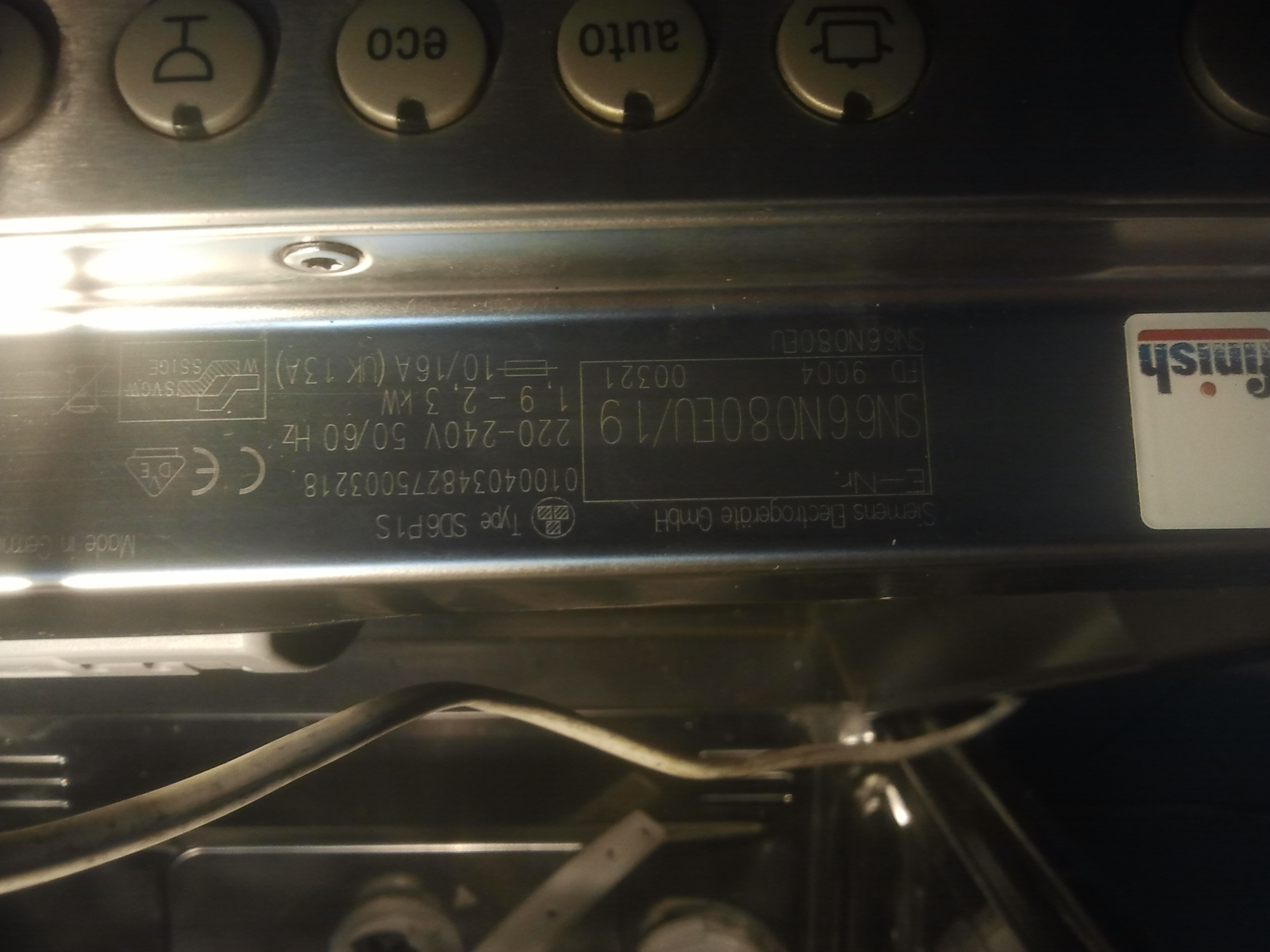

    Zmywarka Siemens SN66NO80EU/19 typ: SD6P1S w sterowniku kondensator u22F 305V (czyli 220 nF) zmniejszył wartość więc wymieniłem na 220nF/310V filtr wejściowy po podłączeniu do sieci padł TNY264G oraz rezystor ten duży na zdjęciu nie wiem jaka wartość była wstawiłem 10Ω, wymieniłem TNY264 oraz wróciłem do starego kondensatora. Po wymianie dalej brak oznak życia gdzie szukać jeszcze usterki?
    Napięcie na dużym kondensatorze jest 385v.

    Po naprawie zmierz czy pracuje przetwornica czy po stronie wtórnej masz napięcia?
    Przed włączeniem do sieci sprawdź,zmierz czy nie masz zwarcie na zasilaniu procesora?
    Powinien być 100Ω/2W.

    Dziękuję za pomoc, a po wymianie:
    tranzystora SMD oznaczenie 6Ct = BC817-40,
    diody SMD oznaczenie L9-BZX384-B12 (Zenera dioda 12V obudowa SOD323) układu sterownika przetwornicy TYN264GN. Rezystora mocy 100Ω, oraz stabilizatora 7805 przetwornica uruchomiła się.
