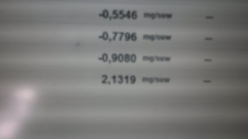

    auto jak w temacie od nowości 1 właściciel, przebieg 91tys km ?
    Auto zaczęło cieżko wkręcać się na obroty i zle pracuje na jałowym. Zapala bez problemu.
    Błędów w ECU brak, co ciekawe jak wyjmę bagnet to wywala tamtędy spaliny z pod korka podobnie(w 2 inych autach z tym silnikiem nic takiego nie było w tym jednym z 200tys km) jednak czytałem że to "normalne" w tych autach.
    Do rzeczy w parametrach nic znalazłem nic niepokojącego, na próbę zaślepiłem EGR nic to nie dało. Podmieniłem przepływomierz na org. z sprawnego auta też odczyty prawidłowe.
    Jedyne co nie pasuje to korekta na wtryskach:
    VW Caddy 1.6TDI - Uszkodzony wtryskiwacz po 90 tyś.
    Odpowiednio 1 -2-3-4 od strony rorządu licząc. Ostatni 4 skacze nawet chwilowo na 2.7 także wygląda że coś z nim nie tak. Dziwi mnie tylko ten dym z bagnetu no i to że to auto ma 90tys i wtryskiwacza zdechł ? Filtra paliwa około 30tys km sam zmieniałem.
    Wywalać ten wtrysk ew. warto te piezoelektryki regenerować ?
    Tak myślę jeszcze może dwumasa ale jako tako nie słychać by klekotała.
    Układ wtryskowy continetal-a.

    obawiam się znacznie gorszej awarii jak wtryskiwacza... ta dewiacja dawki sugeruje nie tylko problem z wtryskiwaczem, ale z całym cylindrem.

    Coś mi sie wydaje że od -2 do 2 sa korekty ale mogę sie mylić. Ten czwarty wali strasznie. Jak to piezoelectric to bron Boże odpinac na włączonym silniku do kontroli jakiejś. Zamień miejscami np 4 z 2 i zobaczysz co będzie. Czy dpfa ci nie przytyka? Zrob przelewy rurkami z menzurkami. No i koniecznie kompresja z proba olejowa na ten lejacy gar. Zanim wywalisz kase na piezo zamien je.

    To zamienię 3 z 4, tylko kodowania na tą krótka chwilę mogę sobie odpuścić ? Czy przepisać kody muszę.
    DPF wczoraj oglądałem parametry i nie widać by coś było nie tak dziś jeszcze raz się przyjże. Nie wiem dlaczego VCDS orginał nie pokazuje w tym silniku parametrów tylko pomiary rozszerzone a tam klikam co mnie interesuje i nic się nie pokazuje.

    Problem w dużej mierze rozwiązany ale do rzeczy.
    Zastanawiało mnie to rzucanie silnikiem, nie wiem jak te wtryski by musiały być uszkodzone by tak nim rzucało i jak pisałem podejrzewałem że może dwumasa, ale okazało się że w tym aucie NIE MA dwumasy tylko zwykłe koło. S
    krzynia manual 5 biegów, zadzowniłem do dwóch aso zeby wykluczyć błąd bo byłem bardzoo zdziwiony bo z tego co kiedyś czytalem w 5 biegach są. W obu mówią że ma stałe koło, no więc sprawa się uprosciła pod tym względem rzucało od skrzyni więc wymontowałem poduszkę nad skrzynią i bingo wyrwana dosłownie.
    Zamiennik z Febiego nie drogi bo około 160zł, sądząc po gabarycie myślałem że z min. 300. W każdym razie wszystko wróciło do normy silnik normalnie pracuje, da się tym jezdzić nie trzęsie się ramie jakby miał wyskoczyć, serio nie to auto. Dla pewności jeszcze filtra paliwa nowy, stary miał około 2 lat i pod 30tys i wyglądał b.dobrze żadnych dziwnych zabrudzen.
    Co do wtryskiwaczy to na 4 korekta ciut się uspokojiła ale nadal + 2.0-2.2 jednak mimo to auto pracuje całkowicie normalnie, właciel jutro da znać czy cokolwiek z tym bedzie chciał robić bo ma rocznego mercedesa a caddy najpewniej zostanie sprzedane.
    Jutro napiszę.
