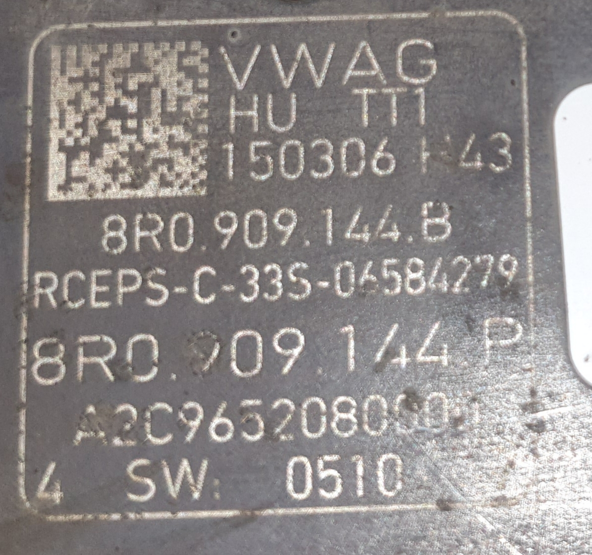

    Witam. Potrzebuje plik flash do wspomagania o numerach 8r0909144p sw 0510. Wyswietla się błąd p2000 zły checksum. Audi Q5 - Szukam wsadu do wspomagania 8r0909144p SW 0510, błąd P2000

    Wsad znalazłem. Wstawię go w ten temat dla potomnych. Teraz kolejne pytanie. Wspomaganie działa w drugą stronę tzn wspomaga w przeciwną stronę niż kręci się kierownica, prawie ręce wyrywa. Sterownik prawdopodobnie z anglika. Jak go można zakodować dla samochodu z kierownicą po lewej stronie? Vcp nic w tym przypadku nie pomaga. Stary sterownik ma wypalony styk na cewce.

    To odratowałeś sterownik frf-em czy wymieniłeś go?

    Odratowany frf. Do dnia dzisiejszego nie poradziłem sobie z kodowaniem. Zmieniłem piny w czujniku mocy skrętu co dało kontrole nad kierownicą. Ale wyskakuje błąd czujnika skrętu.
