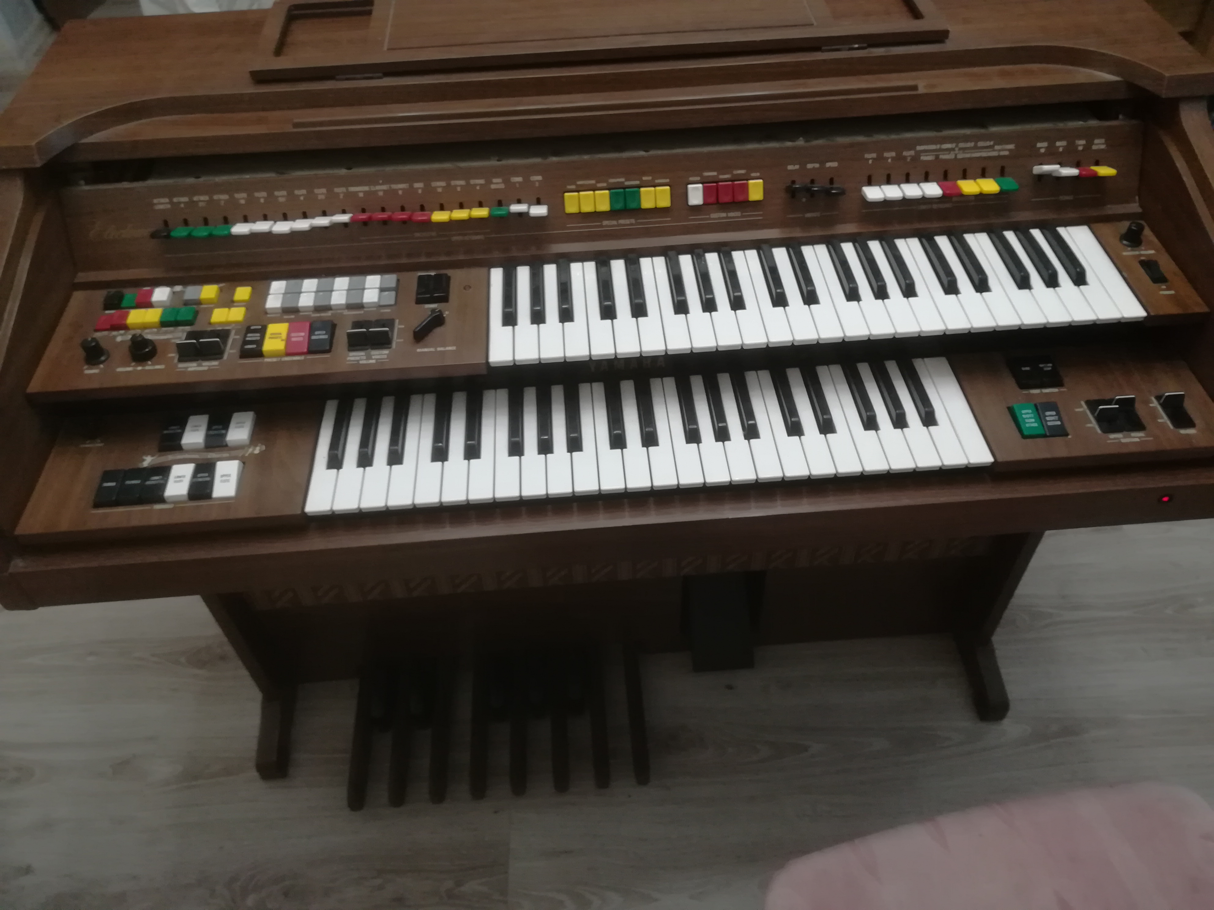

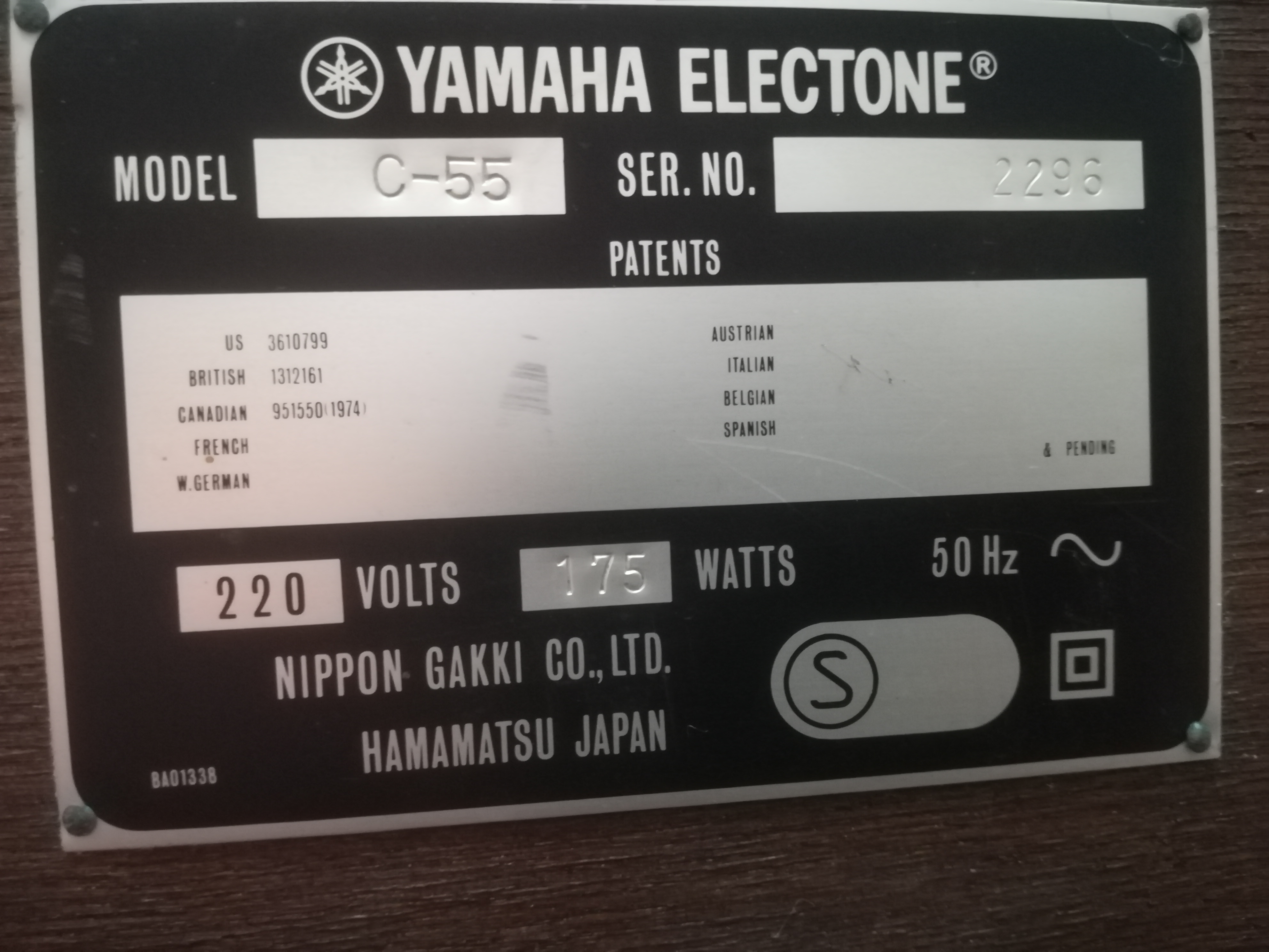

    Poszukuję schematu ideowego lub blokowego urządzenia Jak znaleźć schemat do organów Yamaha c-55 z lat 80-tych? organy Yamaha c-55, produkcja połowa lat 80-tych XXw. Mogą być schematy lub inne pomocne materiały do tych lub podobnych.
    Organy po włączeniu zasilania milczą, a po czasie od kilku minut do kilku godzin zaczynają grać. Póki nie wyłączę grają.
    Zasilacz, układy współpracujące z klawiaturą i generatory ok.
    Duża ilość i słaba dostępność płytek. Jak znaleźć schemat do organów Yamaha c-55 z lat 80-tych?

    Jak organy milczą to generator taktu, generator środkowego manuału, wzmacniacze końcowe i zasilacze działają.
    Klawiatura nożna posiada osobny wzmacniacz.
    Jak organy milczą to milczy wszystko, a jak zaczynają grać to gra wszystko.
    Czyli perkusja, rytm i 3 klawiatury.
    Sygnał z generatorów przechodzi jeszcze przez kilka lub kilkanaście modułow.
