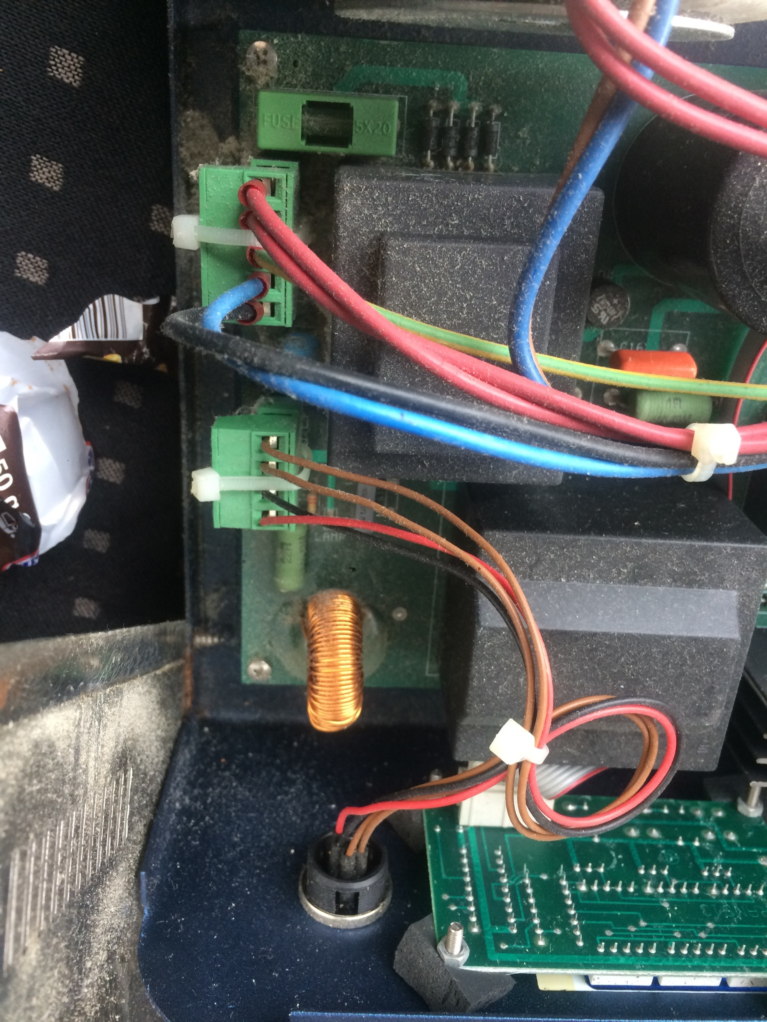

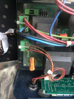

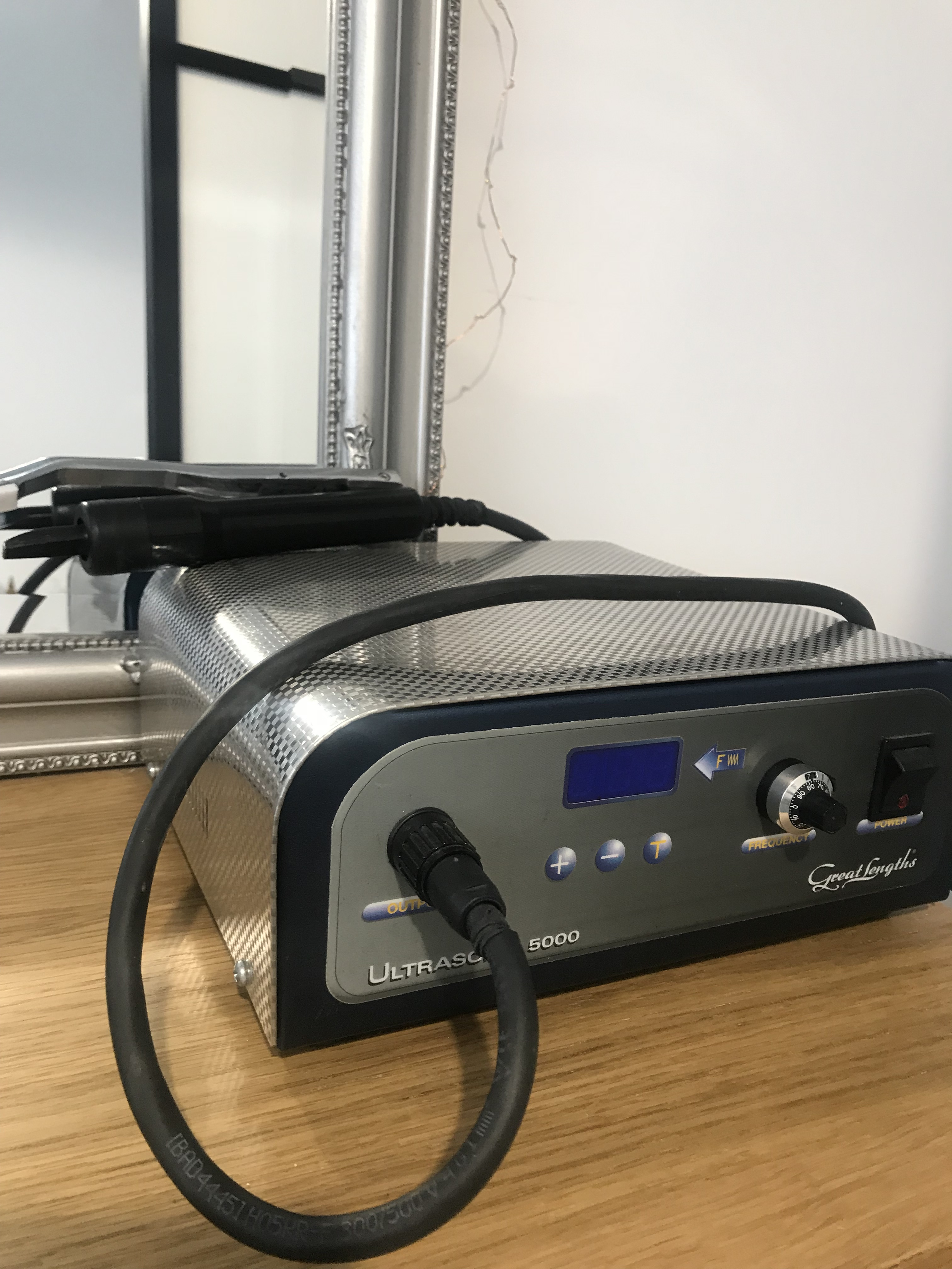

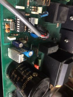

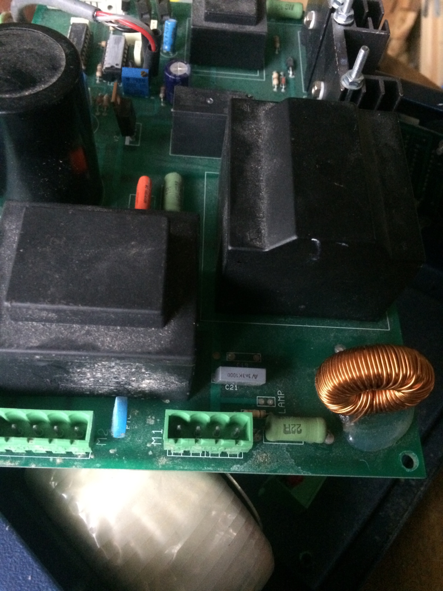

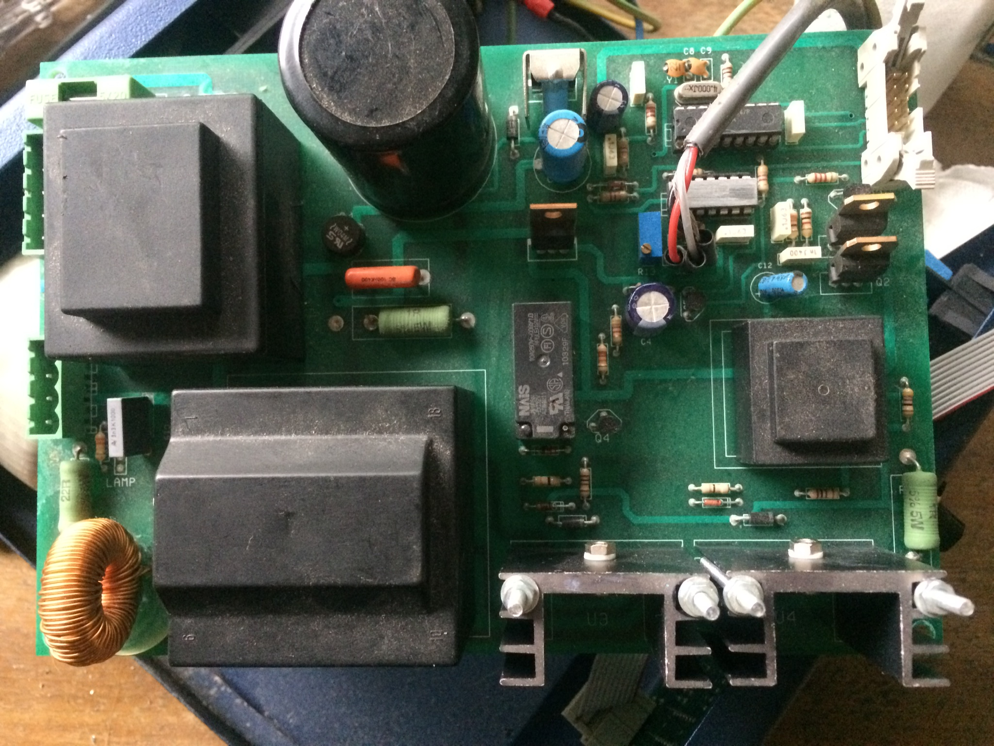

Witam, problem dotyczy urządzenia firmy Greatlenghs model ultrasonic 5000
Jest to zgrzewarka ultradźwiękowa do keratyny wykorzystywanej w fryzjerstwie
Urządzenie współpracuje z manualną kolbą (rączką) która została całkowicie zniszczona. Zakupiona została nowa kolba od innego producenta która pracuje na tych samych parametrach 20kHz
Po podłączeniu i zaciśnięciu kolby urządzenie uruchamia się, słychać delikatny dźwięk pracującej kolby (identycznie jak w starej kolbie), materiał (keratyna) drży pomiędzy szczypcami w kolbie ale się nie rozpuszcza
Urządzenie zostało wysłane do sprzedawcy nowej kolby aby ich serwis spróbował zestroić ją z moim urządzeniem jednak nie potrafią sobie z tym poradzić
Czy ktoś tutaj miał do czynienia z tego typu urządzeniami i byłby w stanie podpowiedzieć co może być powodem braku prawidłowej współpracy?
Lub jest w stanie podjąć się takiego serwisowego zadania
Poniżej zdjęcia płyty urządzenia
