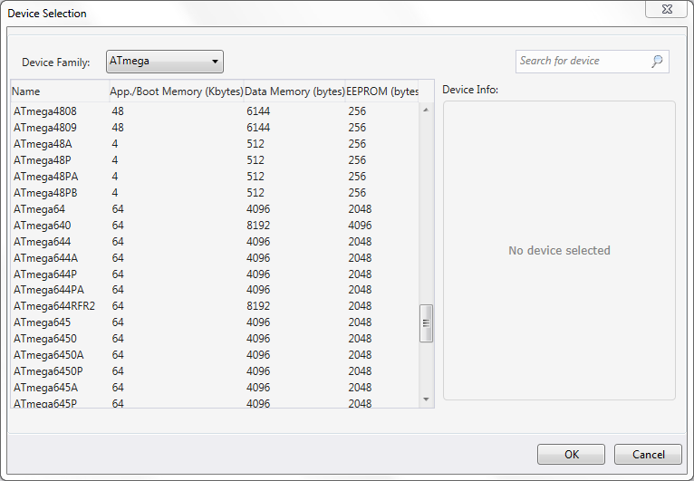

    Witam Wszystkich.
    Czy może mi ktoś wyjaśnić czy Atmega644V to jest to samo co Atmega644? Czy one mają takie same sygnatury? Ponieważ mam 644V (QFN) i chciałbym sobie zrobić z niego Arduino przy zewnętrznym kwarcu 8Mhz. Atmega644 w TQFP ma tak samo wyprowadzenia jak Atmega644V QFN.
    Proszę o rozjaśnienie sytuacji.

    #7 18030500
    Slawek K.
    Poziom 35  
    W Atmel Studio jest taka lista 644 :
    Atmega644V Prośba o wyjaśnienie różnić do Atmega644
    Ponieważ to oficjalny program Atmela (obecnie Microchipa) więc można założyć, że 644V nie występują z odrębną sygnaturą.
    Wygląda na to, że V ma taką samą sygnaturę jak A, i bez litery :
    644 : 1E 96 09 One UART
    644V: 1E 96 09 One UART up to 10 MHz at 5V.
    May work at higher clocks, or may be unreliable as these parts likely failed screening and didn't become 644 chips.
    644A: 1E 96 09 Two UARTs
    644P: 1E 96 0A Two UARTs
    644PA: 1E 96 0A Two UARTs
    Pozdr
