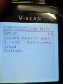

    Jakis czas temu wyskoczył mi błąd czujnika ciśnienia spalin. Po wymianie czujnika i jeździe około miesiąca błąd wystąpił ponownie i taka niespodzianka Seat leon 2 1.9 tdi 105 km - Czujnik cisnienia splin

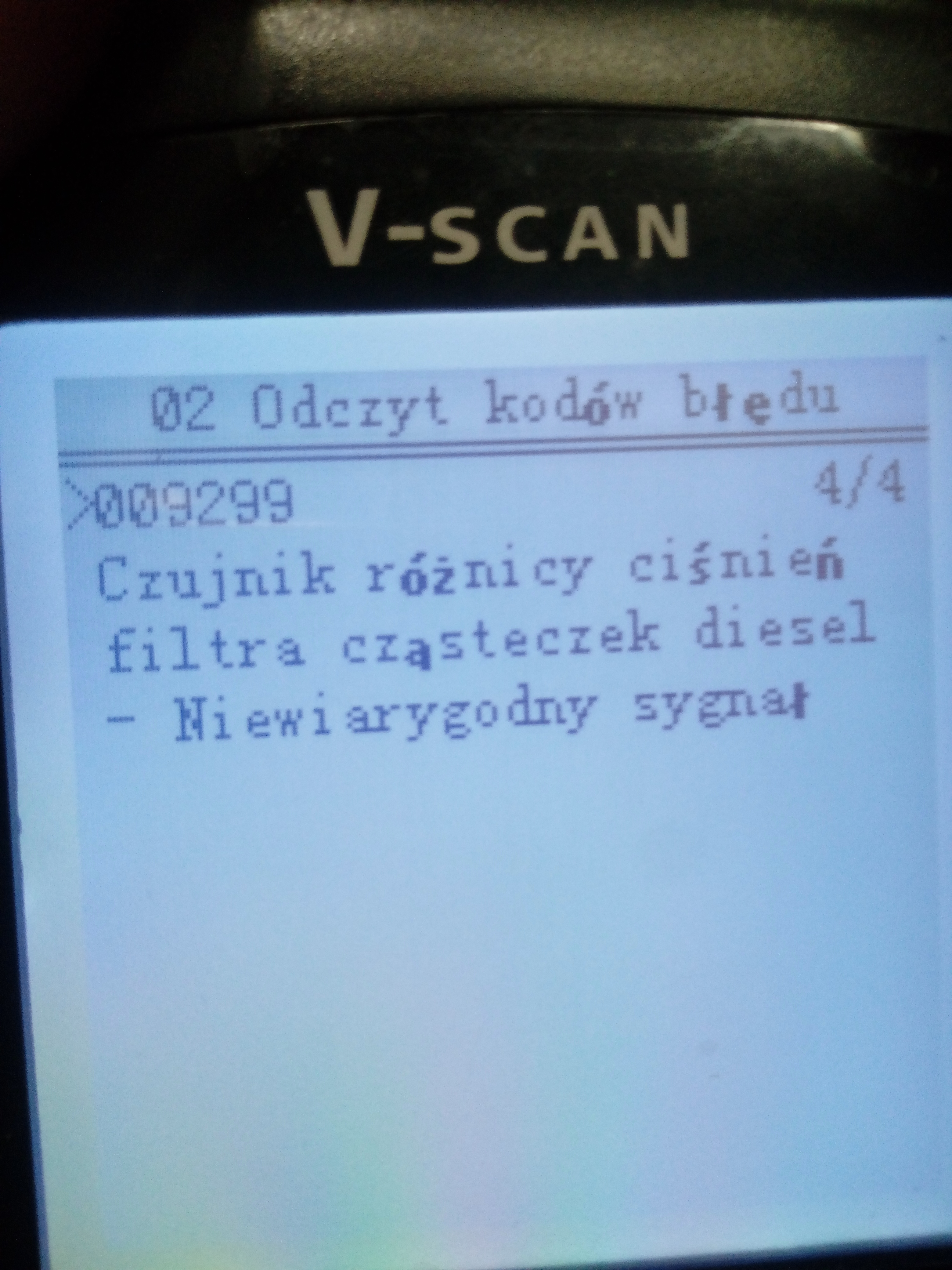

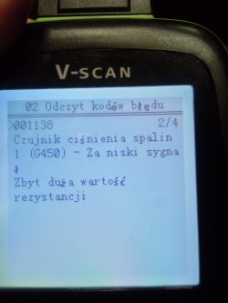

    Wymieniłem czujnik po raz drugi kasuje błędy i po 2 - 3 odpaleniach auta bledy wracają Seat leon 2 1.9 tdi 105 km - Czujnik cisnienia splin Seat leon 2 1.9 tdi 105 km - Czujnik cisnienia splin Seat leon 2 1.9 tdi 105 km - Czujnik cisnienia splin
    Wężyki sprawdziłem sa ok. Auto straciło na mocy czy to znak że moj filtr dpf jest zapchany?

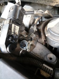

    To znaczy że prawdopodobnie wiązka elektryczna silnika się przetarła. Pruj ja między akumulatorem a silnikiem. Kable przecierają się o peszel.

    Czyli sprawdzić przewody elektryczne które idą od/do czujnika?
  • #4 18030199
    lukasz12345678910
    Poziom 30  
    Tak. Wiązka obok rozrusznika. Miałem identyczny przypadek.
