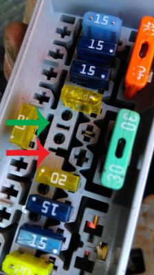

    Mam problem, szyba pasażera Megane II PH1 3D.
    Szyba pasażera nie działa, kierowcy jak najbardziej.
    Skrzynka bezpieczników wygląda tak. Zielona strzałka wskazuje miejsce na bezpiecznik od szyby kierowcy.
    Czerwona strzałka pokazuje bezpiecznik od szyby pasażera. Od razu rzuca się w oczy brak pinu z jednej strony.
    Co ciekawe, brak luźnego kabelka w okolicy, na kostkach w drzwiach pasażera brak napięcia.
    Ktoś podpowie czy jest to jakoś inaczej ogarnięte, jak ugryźć temat?

    Kolego przecież to Megane !!!! pruj tapicerkę z drzwi i podmień moduł . Możesz go zamienić z innymi drzwiami i będziesz miał jasność . Na 99 % moduł uszkodzony . Koszt nowego to ok 70zł na alle.... . Aby zaoszczędzić Ci kosztów to na próbę podstaw z innych drzwi . Robota nie zajmie więcej jak 30 min .

    Kolego, który moduł masz na myśli, gdzie on się znajduje?
    Bieda z nędzą napisał:
    Wyciąg panel sterowania szybami z drzwi kierowcy, rozbierz go- czyli wydrzyj płytkę nośną przełączników (jest na wcisk, zaznacz sobie jak była) i od strony lutowania przełączników zobaczysz jak jeden ma liche lutowanie.
    Tak zrobię. :)

    Moduły nie są zamienne, tylko te z przednich drzwi można podmieniać (z lewych drzwi do prawych, lub odwrotnie). Te z tylnych drzwi też można zamieniać, ale tylko między sobą. Jeżeli włożysz moduł z drzwi tylnych do przednich, to szyba będzie działać, ale nieprawidłowo . Sam moduł, jeśli faktycznie jest uszkodzony, można spróbować naprawić. Obudowa jest niby nie rozbieralna, ale można ją bardzo ostrożnie rozciąć, w moim przypadku przepalona była ścieżka drukowana. Problem polega na tym, że nawet po rozcięciu obudowy , nie widać tej ściezki. Jest ukryta pod pinami, tzn. pod wtyczką przez która moduł jest zasilany i sterowany, dopiero wylutowanie tego gniazda daje widok na ta ścieżkę. Oczywiście coś innego tez może być wadliwe. Dlatego zaczynamy od podmiany.

    Kolego karter nie zgodzę się z Tobą odnośnie tych silniczków - zamieniałem i nie było najmniejszych problemów . Co do naprawy masz oczywiście rację bo można je naprawiać , są nawet zestawy naprawcze . Ale czy warto skoro koszt nowego to ok 60-70 zł . Pozdrawiam .

    Ja pisałem o zamianie modułów, nie silniczków. Po założeniu modułu LT na miejsce LP objawy miałem takie jak opisuje forumowicz kost, cytuję
    " Tak na upartego to ten moduł z PT może być w końcu jakoś sie zaprogramował tylko że mimo to zachowuje sie tak jak tylna szyba czyli te swoje 3-4 cm zostawia ale już bynajmniej idzie w automacie,ale za każdym razem co wymusze żeby zjechała do samego dołu to już trzeba od nowa programować. " Pisownia oryginalna, tekst pochodzi z https://megane.com.pl/topic/30360-przednia-szyba-nie-działą/?tab=comments#comment-396932
