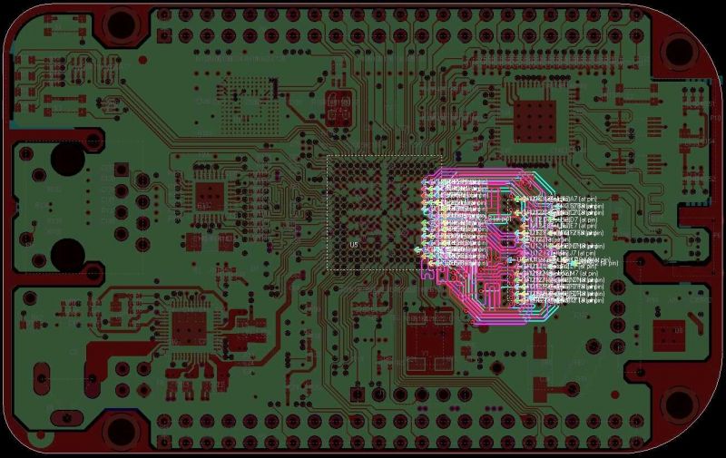

10 bit adresu DDR (DDR_A10) jest pokazana w układzie PCB na rysunku 7. Procesor znajduje się po lewej stronie, pojedynczy układ DRAM po prawej. Teraz obraz zaczyna być czytelniejszy. Ścieżki adresowe w tym układzie prowadzone są z punktu do punku. Celem równoległego prowadzenia linii adresowych w DDR3 jest zarządzanie jakością sygnału dla całej sieci, gdy występuje w niej wiele obciążeń. Mając to na uwadze, skoncentrujmy się na tym, czego potrzebują linie adresowe w BeagleBone Black, by zapewnić dobrej jakości sygnał, zamiast trzymać się tego, co mówią wytyczne DDR3 dla bardzo ogólnych przypadków.
Rysunek 8 przedstawia schematyczną prezentację tego sygnału. Tego rodzaju reprezentacja jest szczególnie przydatna, ponieważ pozwala nam na szybkie zmiany w sieci, aby zbadać ich wpływ na zachowanie sygnału. BeagleBone Black ma maksymalną szybkość transmisji danych DDR3 równą 1600 MT/s, więc zacznijmy od uruchomienia symulacji i sprawdzenia, jak wygląda jakość sygnału w tym układzie.

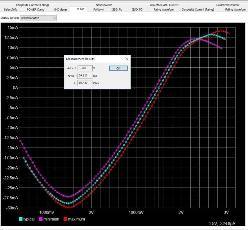

Jak więc ustalić, jak skonfigurować szeregowy terminator dla tego układu? Trzeba znaleźć ustawienie sterownika, w którym jego impedancja odpowiada impedancji linii transmisyjnej na PCB, która, jak wiemy, wynosi około 60 Ω. W modelu IBIS dla procesora przyjrzeliśmy się krzywym napięcia sterownika w funkcji prądu (V/I), aby sprawdzić, czy możemy znaleźć odpowiednie ustawienie.
W pierwszym momencie wykreślamy krzywe pull-up/pull-down dla bufora wyjściowego linii adresu o wykorzystując jej nachylenie obliczamy efektywną rezystancję wyjściową drivera. Sterowniki wyjścia adresu dla SoC w BegaleBone Black można elastycznie konfigurować. Dostępne są następujące prądy wyjściowe: 5 mA, 6 mA, 7 mA, 8 mA, 9 mA, 10 mA, 11 mA i 12 mA. Gdy wykreślimy różne ustawienia impedancji wyjściowej, widać, że wyjście sterowane 7 mA daje dobre dopasowanie do impedancji, której szukaliśmy (rysunek 9).
Rys.9. Wykorzystanie nachylenia krzywej V/I wyjścia adresowego procesora do obliczenia impedancji wyjściowej tej linii.
Następnie uruchamiamy symulację dla ustawienia prądu wyjściowego równego 7 mA i widzimy, jak nasze przewidywania sprawdzą się w modelu.

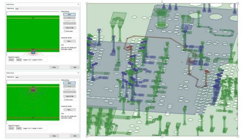

Zmiana warstwy przez linie adresowe
10 bit adresowy, widoczny na rysunku 13 zaczyna swój bieg na górnej warstwie płytki, gdzie biegnie jako linia mikropaskowa, następnie przechodzi poprzez przelotkę na warstwę trzecią na większość swojej długości, aby finalnie ponownie wrócić na górną warstwę. Jako że warstwa pierwsza i trzecia oddzielone są od siebie wylewką masy na warstwie drugiej, to prąd powrotny tego sygnału biegnie cały czas jedną warstwą, bez żadnych utrudnień. Jest to sytuacja niemalże idealna.
Linia bitu 0 to zupełnie inna historia. Na rysunku 14 widzimy trasę ścieżki tego bitu adresowego na PCB BeagleBone Black. Również zaczyna ona jako linia mikropaskowa na górnej warstwie, gdzie biegnie nad wylewką masy, następnie przechodzi na warstwę dolną, gdzie biegnie nad wylewką zasilania, a następnie przechodzi na warstwę trzecią i potem ponownie pierwszą – na tych dwóch ostatnich linie biegną w odniesieniu do masy. Oznacza to, że ścieżka ta dwa razy zmienia płaszczyznę odniesienia w trasie od kontrolera w SoC do kości DRAM. Jak to wpływa na jakość sygnału?
Podstawowa analiza integralności sygnału zawsze zakłada idealną ścieżkę powrotu sygnału. Odnosi się to do wszystkich narzędzi do badania integralności sygnału, ponieważ model IBIS pojawił się po raz pierwszy w 1993 roku, więc nie zakładał tak zaawansowanych systemów. Sygnały o wysokiej prędkości oddziałują z siecią dystrybucji zasilania systemu (PDN), a interakcje te degradują ten sygnał. Narzędzia symulacyjne, które modelują i symulują te interakcje, są znane jako narzędzia symulacyjne „Power-Aware”, tj. świadome zasilania. Uwzględniają one wylewki zasilania i masy w systemie, podczas modelowania i badania integralności sygnału w poszczególnych ścieżkach.
W przypadku BeagleBone Blackj ten rodzaj analizy jest potrzebny, aby określić efekty zmian napięcia odniesienia sygnału adresowego A0 w płytce. Symulacja tego typu to stosunkowo niedawny wynalazek w zakresie badania integralności sygnału - z pewnością nie był dostępny dla projektantów tego komputera jednopłytkowego w 2012 roku, ale możemy go wykorzystać obecnie, aby określić efekty ich decyzji projektowych.
