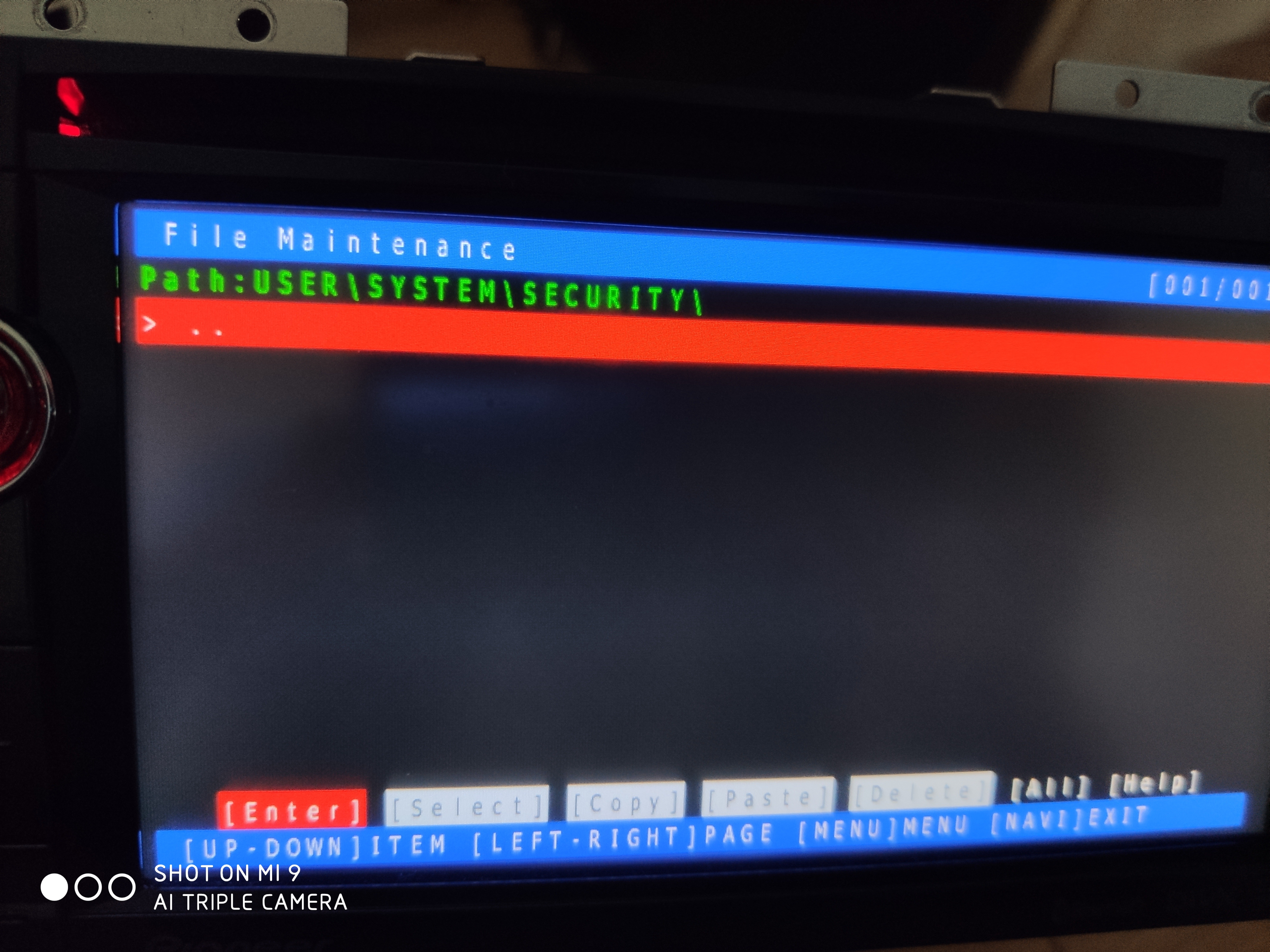

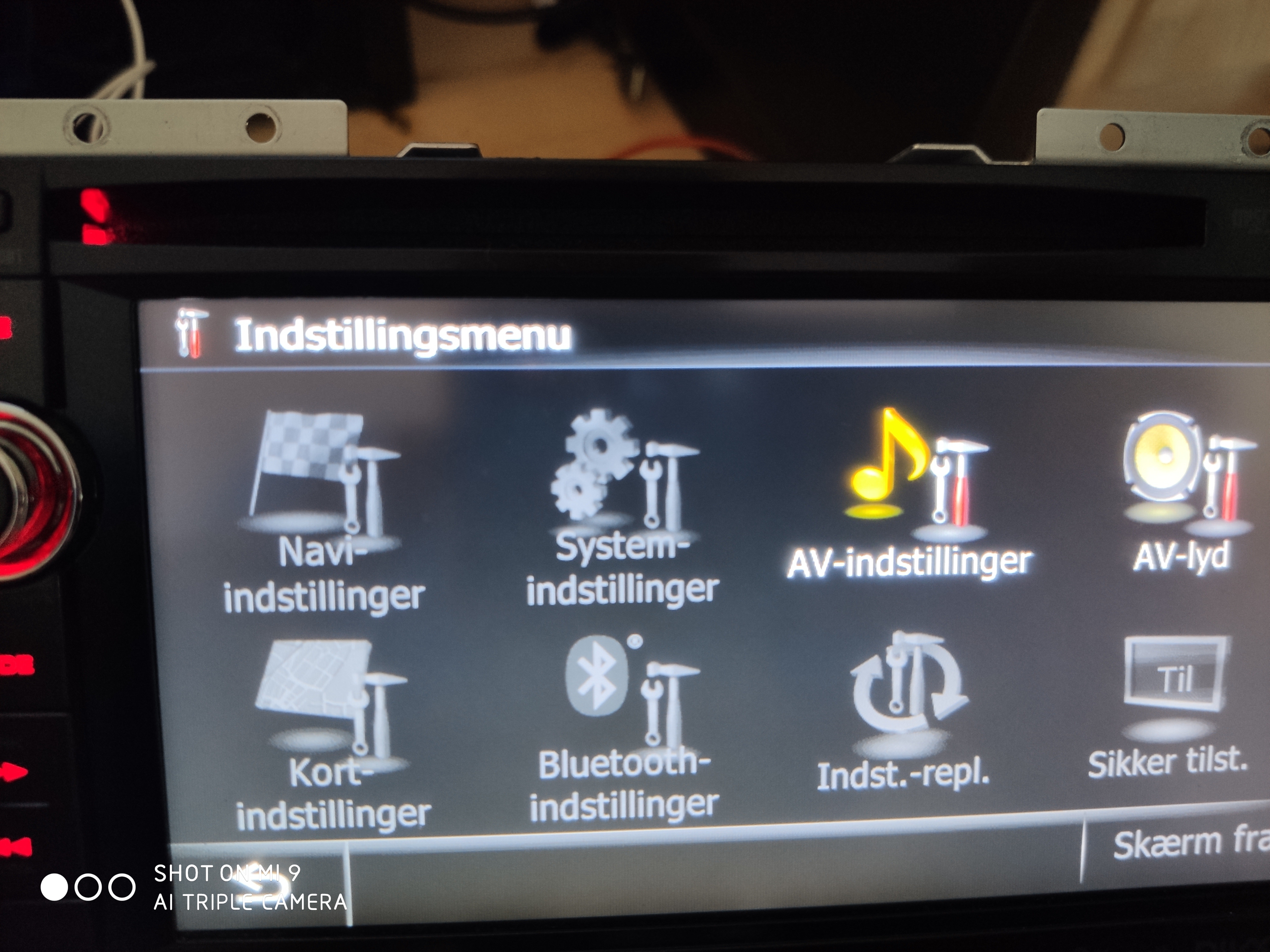

    Mam problem z moim radiem AVIC-F930BT
    Podłączyłem dwa plusy do zasilania radia . Różowy i żółty ze srebrnymi akcentami oraz masę do czarnego.
    Radio się odpala lecz w menu prawie wszystkie ikony są nieaktywne.
    Można wejść w nawigację i radio.
    Nie można przejść w ustawienia ani nic.

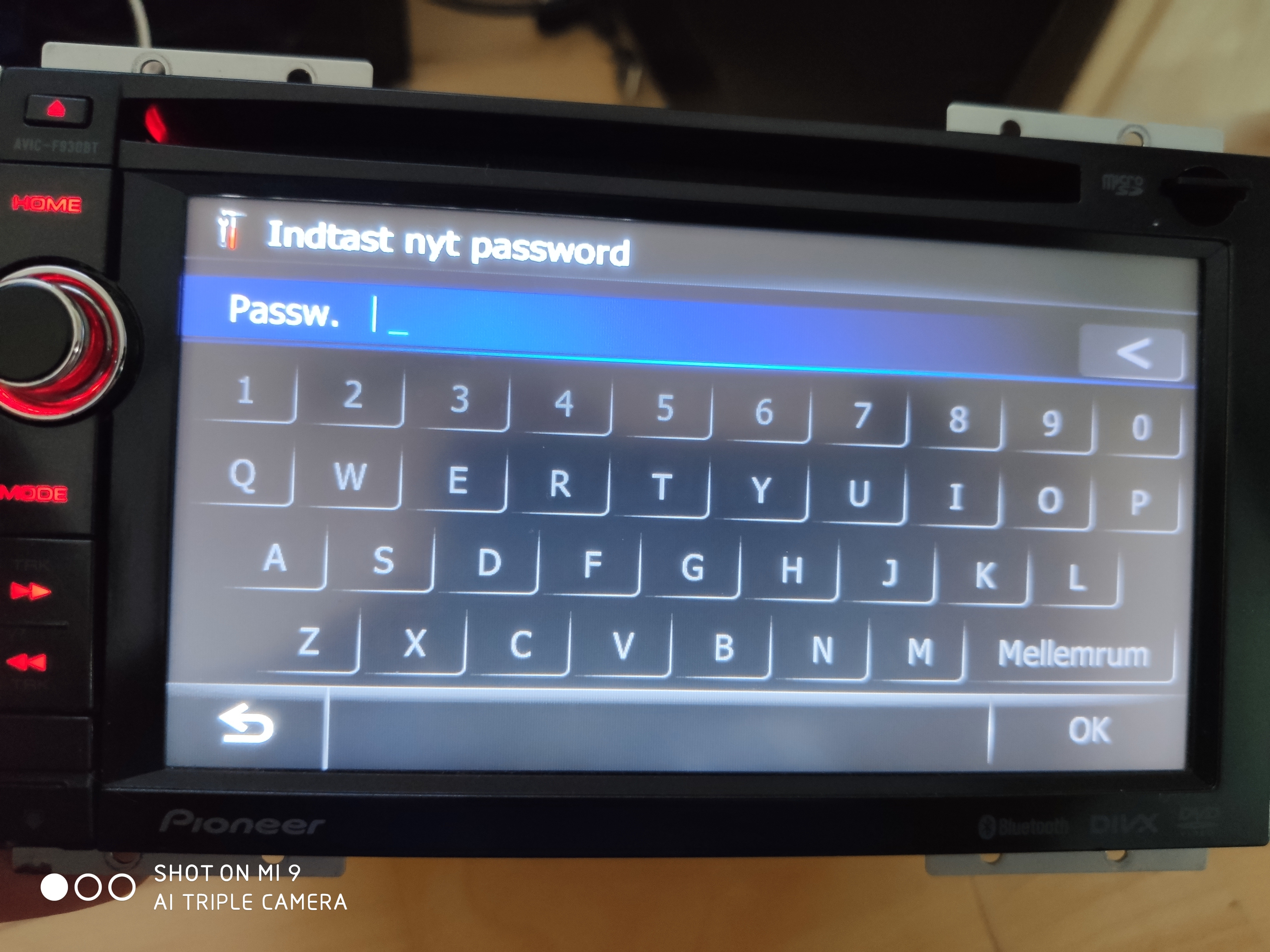

    Gdy zdejmę panel ten malutki po lewej stronie i zapnę ponownie.
    Radio pyta czy chcę podać nowy kod do radia lecz guziki do wpisywania symboli są nieaktywne wiec nie da się zrobić hard resetu.
    Na początku myślałem że radio ma kod.
    Pobrałem plik Condi's HACKMODE v1.4 BASE - INSTALL VIA TESTMODE Jest to programik do srawdzania obecności hasła
    Po wypakowaniu wrzuciłem w radio.
    Wszedłem w user/system/security lecz tam było pusto.
    Czyli radio nie posiada hasła.
    Potem pobrałem Condi's HACKMODE v2.21 - AUTOINSTALL Odpalił się windows pocket lecz tam nie wiem co dalej robić aby przywrócić ustawienia fabryczne.
    Proszę o pomoc gdyż rozkładam już ręce.

    Musisz pewnie podpiąć kabelek do hamulca ręcznego, bo inaczej radio "myśli" że jedziesz i nie pozwala Ci nic dłubać w menu podczas jazdy.

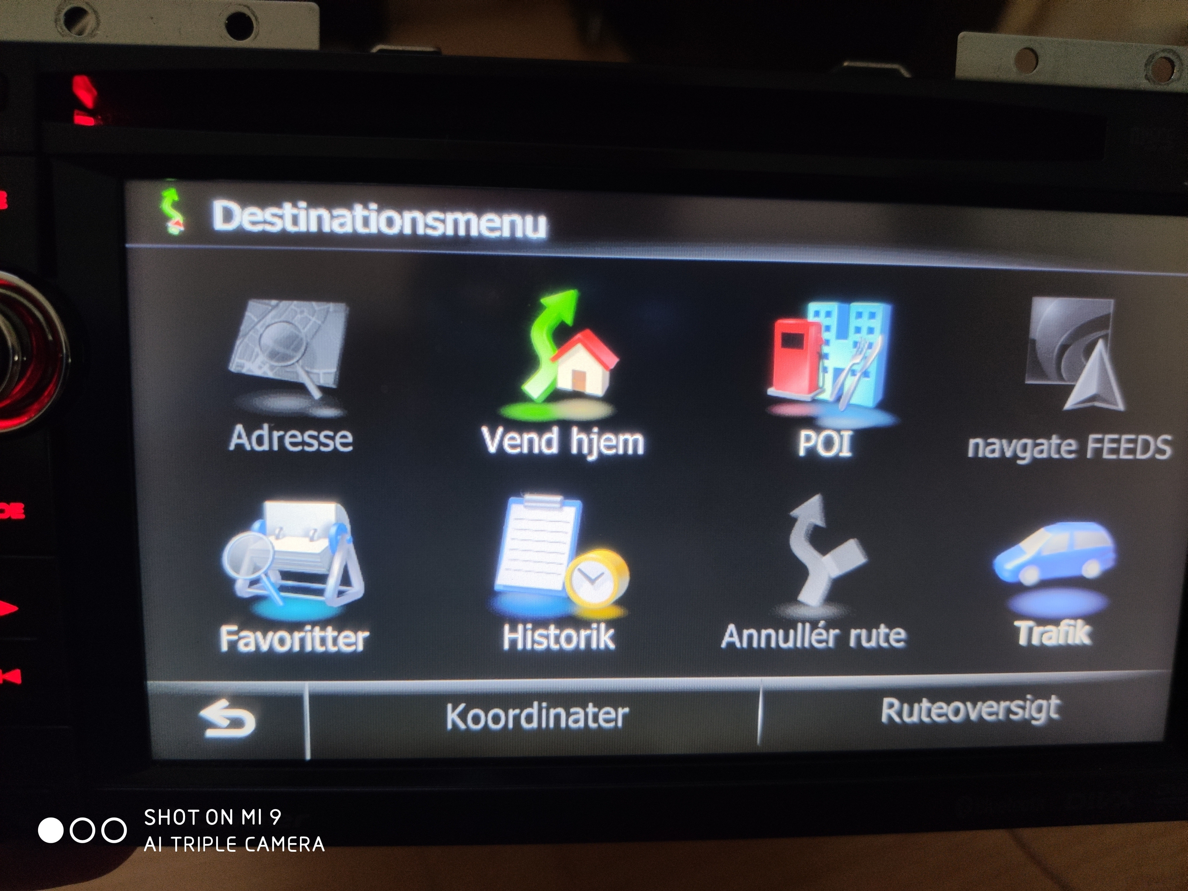

    Nie wierzyłem w ten ręczny lecz wasze wypowiedzi tknęły mnie do tego żeby poszukać na youtube sprawy z tym ręcznym.
    Okazało się że ja nie mam tego kabelka od ręcznego bo jest w innej kostce której nie mam w domu.
    Natomiast grzebiąc na youtube wpisałem Avic-X930bt handbrake
    Znalazłem wtedy filmik jak koleś robi jakieś baypasy.
    https://www.youtube.com/watch?v=xjUq0_hCDLQ
    On łączy trzy kabelki a jeden z nich przepina w kostce w inne miejsce.
    Ja połączyłem tylko turkusowy z czarnym bo tej drugiej kostki nie posiadam w domu i w aucie chyba też nie .
    O dziwo zadziałało .
    Dziękuje za próbę pomocy gdyż wasza pomoc myślę że przyczyniła się do sukcesu :)
