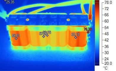

Konwencjonalne systemy połączeń wykonane są z blach lub taśm niklowych i zgrzewane rezystancyjnie lub ultradźwiękowo. Wynika to z faktu, że obudowy cylindryczne ogniw również wykonane są z blachy niklowej. W dużych systemach akumulatorowych o wymiarach gabarytowych powyżej kilkunastu centymetrów pojawia się istotny problem rezystancji połączeń oraz rezystancji samych zgrzewów. Przy dużym obciążeniu lub podczas szybkiego ładowania systemu akumulatorowego następuje nierównomierna dystrybucja prądu wewnątrz systemu poprzez rezystancję zależną od długości i jakości połączeń terminala przyłączeniowego i poszczególnych ogniw w systemie akumulatorowym. Opisywany problem zilustrowany został na rysunkach 3a i 3b, na których pokazane zostały mapa termograficzna modułu ECO B-PACK z szyną zbiorczą wykonaną z niklu oraz pojedynczym terminalem przyłączeniowym szyny zbiorczej.
Rys.3. a) Rozkład temperatury ogniw w module akumulatorowym ECO B-PACK z szyną zbiorczą
niklową przy obciążeniu modułu prądem 3C;
b) Rozkład temperatury ogniw w układzie z pojedynczym terminalem przyłączeniowym.
Ogniwa znajdujące się w bezpośrednim sąsiedztwie terminali ulegają znacznie szybszemu i intensywniejszemu nagrzewaniu niż ogniwa wewnątrz modułu. W efekcie efektywność systemu akumulatorowego jest zmniejszona o około 7%, a skrajne ogniwa narażone są na nadmierną eksploatację i przyspieszone procesy starzeniowe związane z samonagrzewaniem.

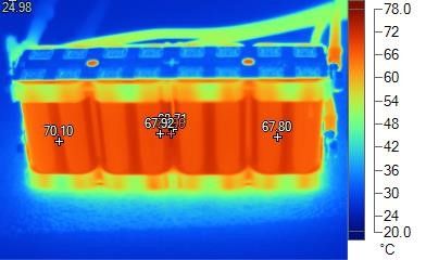

Stosując hybrydowe szyny zbiorcze o rezystancji odcinkowej poniżej 1mΩ/dm wykonane z miedzi lub aluminium z powłoką niklową i wstawkami niklowymi firma BTO osiągnęła znaczny wzrost efektywności oferowanych systemów akumulatorowych oraz poprawiła niemal wszystkie parametry eksploatacyjne, jak obciążalność, zwiększona żywotność ogniw i mniejsze straty energii wywołane rezystancją połączeń (Rys. 4).
Rys.4. Rozkład temperatury ogniw w module akumulatorowym ECO B-PACK
z hybrydową szyną zbiorczą przy obciążeniu modułu prądem 3C.
Opisywany problem rezystancji szyn zbiorczych jest szczególnie istotny w systemach akumulatorowych o dużym napięciu znamionowym, ponieważ w takim przypadku rezystancja wielokrotnych połączeń szeregowych jest proporcjonalna do liczby ogniw.
Podsumowując, osiąganie maksymalnej wydajności systemów akumulatorowych wymaga optymalizacji niemal wszystkich komponentów systemu akumulatorowego. Poprzez zastosowanie hybrydowych szyn zbiorczych w modułach akumulatorowych typu ECO B-PACK firma BTO zwiększyła wydajność eksploatacyjną oferowanych systemów akumulatorowych o blisko 8%, oferując tym samym jedne z najbardziej efektywnych źródeł zasilania wykonanych w technologii litowo-jonowej.
