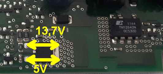

    Mam problem ze zmywarką po włączeniu kabla do sieci zmywarka włącza się na ok 2-3sek. po czym się wyłącza i nie reaguje. Sprawdziłem płytkę modułu nie widać żadnych opaleń uszkodzeń jedyną niepokojącą rzeczą jaką zauważyłem to, że układ TNY264GN robi się ciepły do ok. 60°C zawsze po włączeniu. Po włączeniu słychać pracę przekaźników i po chwili słychać jak jeden rozłącza zasilanie?
    Zmywarka nie wyrzuca żadnego błędu. Z felerów jakie zostały zauważone (jak działała) to, że 2 razy nie skończyła programu zatrzymywała się tak 30min przed końcem jakby się zawiesiła.

    Dla próby wymień TNY. Nie powinien aż tak szybko się nagrzewać.

    Podłącz płytę sterownika do sieci 230V AC na stole (poza zmywarką) podłączając zasilanie do konektorów L i N w gnieździe zasilania (czarne po prawej stronie płytki). Tak jak piszesz powinna być słyszalna sekwencja załączania i rozłączania przekaźników. Zmierz napięcia na stabilizatorze 5V tak jak na zdjęciu, sprawdź czy po nagrzaniu się TNY264 napięcia nie zanikają.
